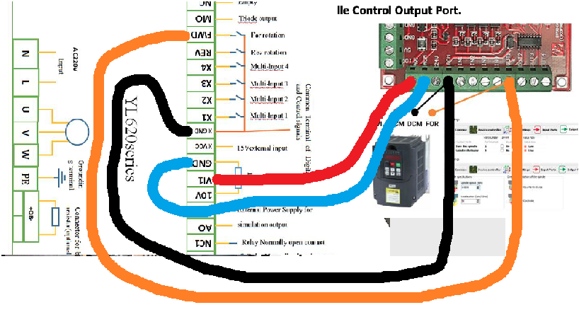

Posiadam wrzeciono 2,2kw tzw. mokry chińczyk z falownikiem yl620. Jako sterownik używam płyty BSMCEO4U-PP. W jaki sposób podłączyć ten falownik z płytką oraz jak zaprogramować falownik abym mógł włączać wrzeciono i regulować jego prędkości obrotową z poziomu mach3?
Z góry dziękuję za pomoc
Ps. Do drugiego rodzaju falownika wszystko jest rozpisane krok po kroku, do tego natomiast nie, stąd moje pytanie

co to oznacza? nie da się zrobić tego analogicznie?
chrome-extension://efaidnbmnnnibpcajpcglclefindmkaj/viewer.html?pdfurl=https%3A%2F%2Fdrufelcnc.com%2Fdoc%2FDrufelCNC_BSMCE04U_manual.pdf&clen=4157364&chunk=true
chrome-extension://efaidnbmnnnibpcajpcglclefindmkaj/viewer.html?pdfurl=https%3A%2F%2Fbulkman3d.com%2Fwp-content%2Fuploads%2F2019%2F08%2FYL620-A-Inverter-Manual.pdf&clen=849107&chunk=true
Do falownika musisz wpisać dane wrzeciona a sterowanie ustawić listwy zacisków

Rozwiązanie okazało się bardzo proste. Dziękuję Adam za pomoc, według tego schematu podłączyłem a także złącze 10v płytki do złącza 10v falownika. I dodatkowo udało się ustawić falownik na sterowanie zewnętrzne.
