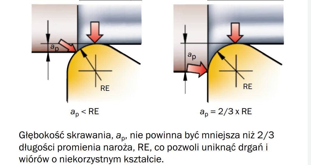

Prosze o pomoc - dotyczy naddatków przy toczeniu.
Coś znalazłem w necie, ale jest zielony.
Czy ktoś z WAS ma jakieś przykłady żeby prosto to było wytłumaczone jak to przyjąć, jakiej tabeli użyc
POMOCY -proszę

Jako takich tabel nie ma ..... , tu raczej na doświadczenie trzeba się zdać.
Pomimo to należy trzymać się pewwnych reguł , o których w poradniku przeczytasz.

W Feldzie masz sporo przykładów i wytłumaczone jak liczyć naddatki.
