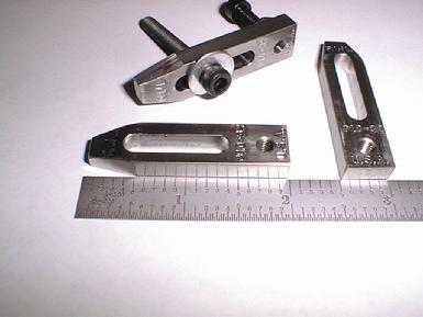

Znajomy mi wykonał z stali takie mocowania :
których używam za pomocą śrub i nakrętek teowych do mocowania np drewnianych desek .
Pytam ponieważ nie chcę na "dzień dobry" złamać frez w stole teowym a chciałbym wyciąć kilka elementów z aluminium (PA6) już sporo czytałem o chłodzeniu frezów , posuwie i doborze parametrów do obróbki ( z zawodu jestem elektronikiem , chcę wykonać kilka elementów paneli z aluminium do obudowy elektroniki)
może zamiast laminatu epoksydowego zastosować jakiś cienki poliwęglan lity / pleksi ?

Ładne "łapy"
