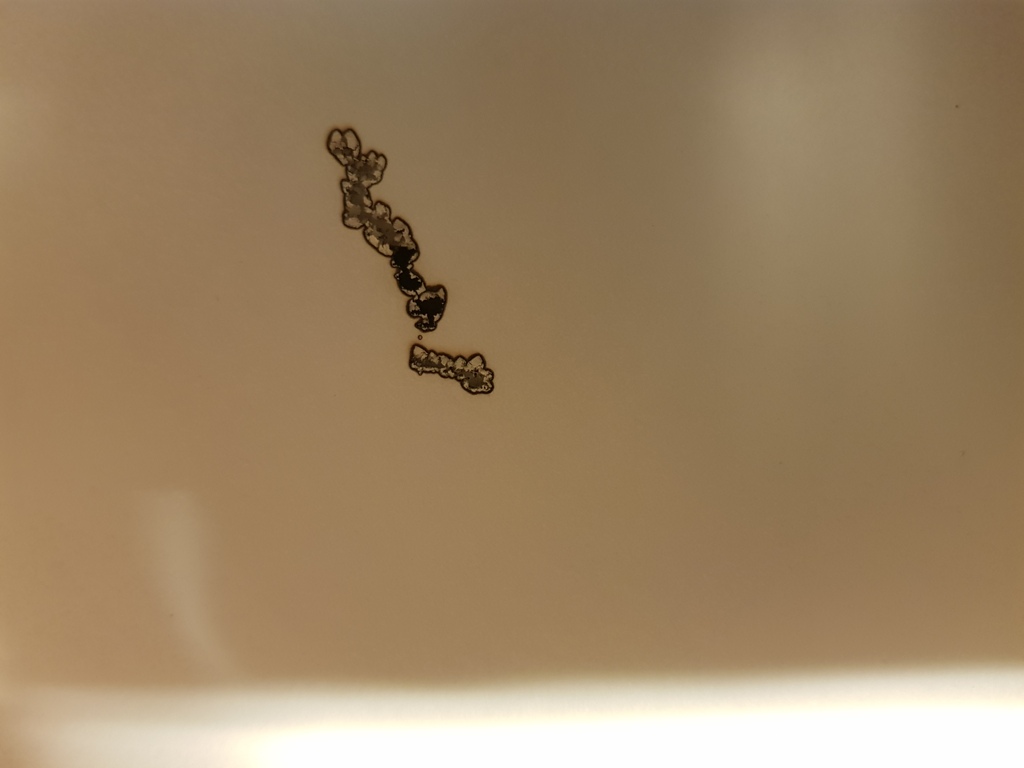

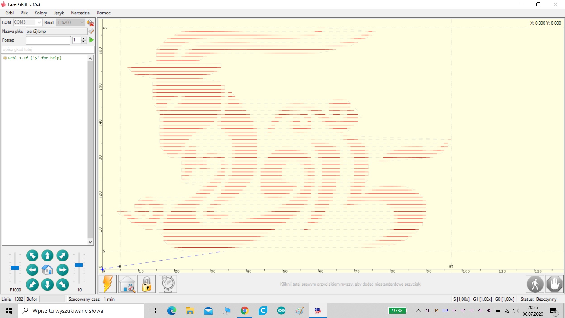

Witam wszystkich

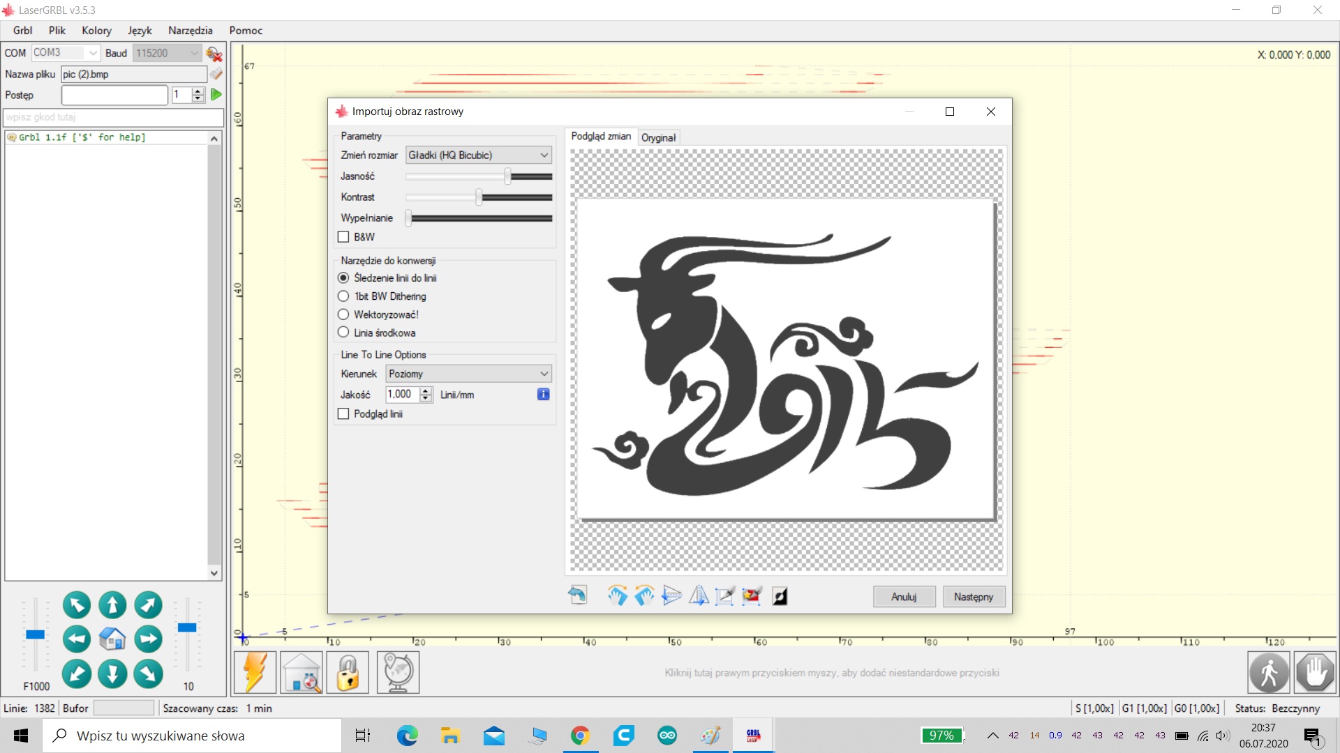

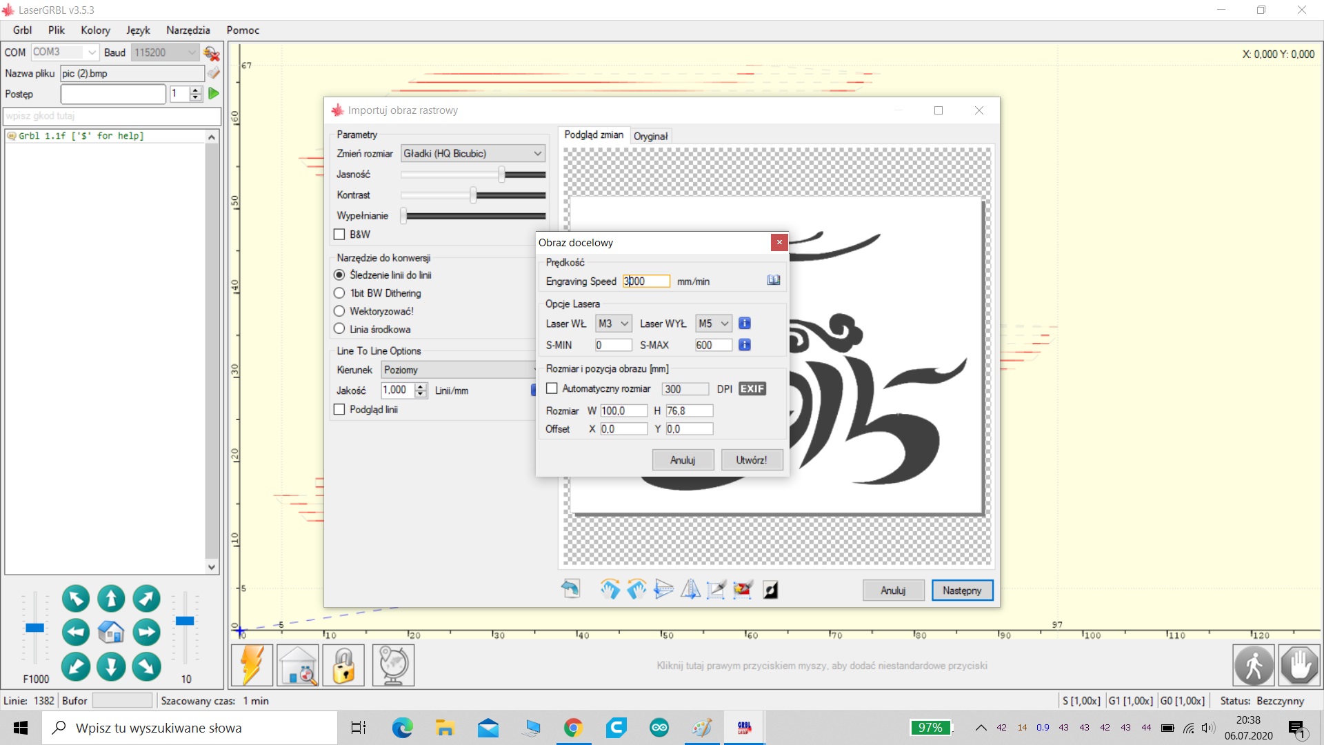

Jestem tu nowy oraz jestem świeżym posiadaczem cnc3018 pro , więc mam mały problem.
W oprogramowaniu lasergrbl zaimportowałem przykładową mapę bitową dołączoną do całego zestawu , po wystartowaniu całego wypalania silniki wykonują bardzo małe i skokowe ruchy , a wypalony obrazek nie przypomina nawet obrazka widocznego w programie.Dodatkowo obserwując wskaźnik poruszający się po obrazku w programie laser grbl , zauważyłem że w miejscu w którym nie ma obrazu ( jest tylko pusta przeszczeń) laser jest wyłączany ,a silnik krokowy nie przesuwa głowicy w następną partię kartki papieru ,gdzie ma być ponownie uruchomione wypalanie.
Załączam screen ustawień oraz zdjęcie tego co wypaliłem na kartce papieru , proszę o sugestie ...

Jak chcę przesunąć oś x za pomocą komputera to silnik wykonuje krótki ruch (jakiś 1 krok ) i później jest martwy , ani w lewo ani w prawo .Jak przesówam oś x za pomocą kontrolera offline to silnik działa prawidłowo.
Więc chyba sterownik /płyta główna uszkodzony ?

Zmień program sterujący na Candle lub USG.
Pokaż jakie masz parametry $$
Poczytaj o konfiguracji GRBL
