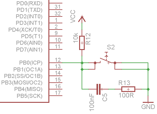

Nie zapomnij też o podciągnięciu pinu do +5V.
Transoptor nie będzie potrzebny.
Dodane 14 minuty 45 sekundy:
Tutaj przykładowy sposób podłączania czujników krańcowych i wysokości narzędzia. Bez dodatkowych elementów działanie nie jest pewne.

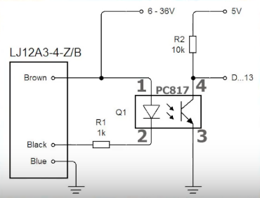

Dodane 6 minuty 23 sekundy:
A tutaj z wykorzystaniem transoptora (bez szczeliny). Przykład jest do czujnika indukcyjnego. Zwykły przełącznik podłącza się pomiędzy wyjścia black i blue.
