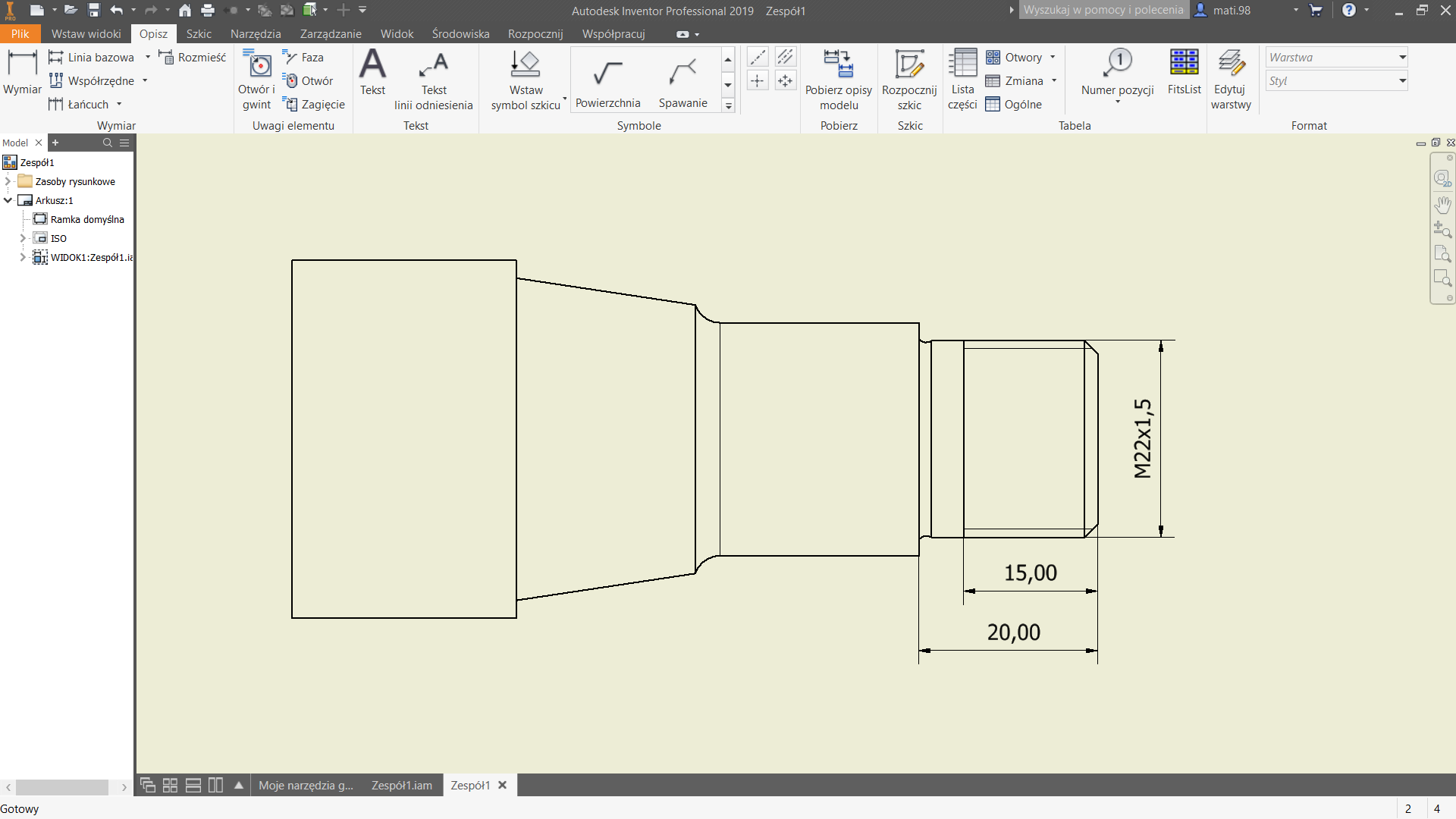

Siemaneczko potrzebuje pomocy. Muszę ten gwint napisać w kodzie G w Sinutrainie i wiem że trzeba to na przejścia podzielić tylko za bardzo nie wiem jak to napisać bo musze za pomocą kodu G33 odręcznie wszystko każde przejście osobno. Pomoże ktoś ? Zrobiłem cały wałek i jeszcze mi ten gwint został.

Użyj cyklu. Od 6.45 masz przykład takiego cyklu

Właśnie że nie moge cyklu użyć. To mam na zajęcia zrobić i bez używania cykli.

Poniżej masz przejścia, jeśli chcesz nacinać z G33
Pass No. Depth (mm) Acc.depth Accumulated. Z D
P01 0.168 0.168 -0.097 21.664
P02 0.139 0.307 -0.177 21.387
P03 0.127 0.434 -0.250 21.132
P04 0.097 0.531 -0.307 20.937
P05 0.082 0.613 -0.354 20.773
P06 0.072 0.686 -0.396 20.628
P07 0.065 0.751 -0.434 20.497
P08 0.060 0.811 -0.469 20.377
P09 0.056 0.868 -0.501 20.265
P10 0.053 0.920 -0.531 20.160

Nie wpisać tylko mądrze wykorzystać, poniżej napisałem 2 przejścia, pozostałe wykonaj sam.
T1 D1
G97 S700 M3 G54
G0 X25 Z8
G0 X21.664
G33 Z-15 K1.5
G0 X25
G0 Z7.823
G0 X21.387
G33 Z-15 K1.5
G0 X25
G0 Z7.75
G0 X200 Z200
M5
M30

Dzięki. Gwint można wykonać narzędziem do obróbki zgrubnej ? Czy jest ty co do gwintowania. Bo masz napisane T1D1 a to narzędzie do obróbki zgrubnej.

Napisałem T1D1 dla przykładu, nie znam numeracji twoich narzędzi. Do nacinania gwintu stosujemy noże specjalnie do tego przeznaczone.
