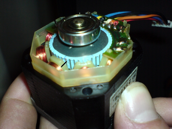

Na tarczy mam 47 kresek (licząc że sie niepomyliłem:)) więc na podstawie wskazówek mi udzielonych 47*4=188. To dobry wynik jak na silnik krokowy??

Post napisał: diodas1 » 22 sty 2009, 16:58
Musiało Ci się coś przesunąć. Jeżeli kreski wypadły Ci tak gęsto to raczej ten silnik ma 200 kroków czyli jest miodzio.

Post napisał: misiek1784 » 22 sty 2009, 18:07
Rozebrałem silnik i policzyłem wyzłobienia na wirniku bo pomyslałem ze tak bedzie najdokładniej i wyszło mi ich równe 50. Czy w ten sposób też mozna określć jego rozdzielczość??

Post napisał: diodas1 » 23 sty 2009, 01:46
Ojejku jejku :roll: Nigdy więcej z tak banalnego powodu nie rozbieraj silnika krokowego. W silniku są tak wąskie szczeliny że po złożeniu na kolanie może nie być już "dziewicą" , może coś ocierać lub nierównomiernie ciągnąć. Do magnesika może przyfrunąć znikąd jakiś opiłek, na koniec możesz w środku uwięzić zaspanego owada. Trudno, stało się. Przy okazji zobaczyłeś na własne zdumione oczy co ta bestia ma pod skorupą.Wygląda że ten silnik ma 200 kroków. Nie chce być inaczej. Konstruktorzy silników krokowych myślą o tym żeby ich wyroby dało się wygodnie wykorzystywać a podział obrotu na 200 odcinków kątowych należy do wygodnych.

Post napisał: Asza PL » 23 sty 2009, 08:43
Jeśli kolega nie wyciągnął wirnika to OK. Jeśli był wyciągnięty to może sobie sprawdzić jeśli ma drugi taki silnik że ten rozebrany jest już słabszy :mrgreen:

Post napisał: misiek1784 » 23 sty 2009, 16:13
Naszczęscie kolega niewyciągnoł wirnika ze środka, te silniki są z demontarzu więc niemam pewości 100% czy ktoś wcześniej ich nierozbierał. Jeśli niebedzie działał przez to że go rozebrałem to zakupie następny (5 zł to znowu niemajątek). Ale przynajmniej otworzyłem , zobaczyłem i zrozumiałem :lol: . Czyli mam rozumieć że te silniki sie nadają do mojej konstrukcji??

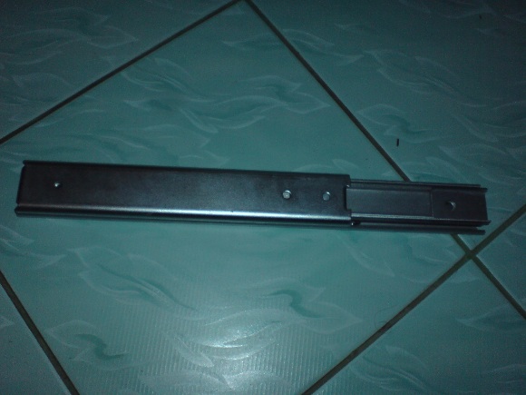

misiek1784
Posty w temacie: 9
Posty: 23
Rejestracja: 15 sty 2009, 19:41
Lokalizacja: gorlice
#29

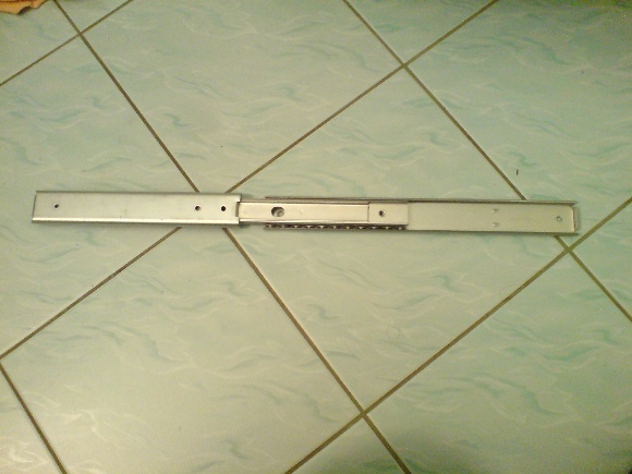

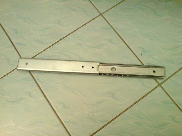

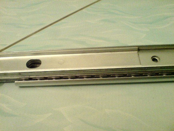

Post napisał: misiek1784 » 23 sty 2009, 21:36
Posiadam takie prowadnice z kserokopiarki. Czy mogłbym je wykorzystać do budowy mojej frezarki??
Całkiem złożony ma dł. 30 cm
W połowie rozsunięty ma dł. 38 cm
Całkowicie rozsunięty ma dł. 54cm
