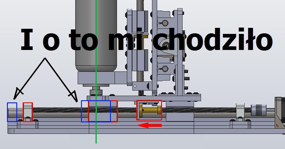

Riker pisze:W nawiązaniu do pierwszego, pozwolę sobie zamieścić rysunek pomocniczy – nie gniewaj się, jestem wzrokowcem i czasem nie kumam jak nie zobaczę. Czy o taki układ Ci chodziło? Nowa lokalizacja zaznaczona na niebiesko, śruba "bezluzowa" również powędruje maksymalnie do przodu. Jeśli coś pokręciłem to czy zechciał być jakkolwiek narysować na bazie CNC11 jak to ma być poprawnie wykonane?

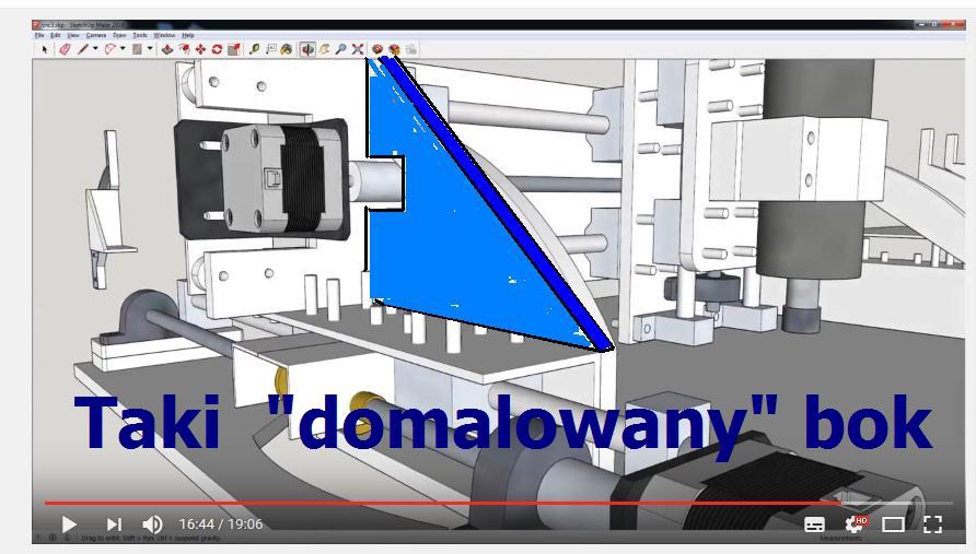

Rozumiem o co chodzi z supportem bramy. Czy wystarczy pojedynczy element ala coś z YT1.jpg?

Teoretycznie wystarczyłby ten element ale lepsze rozwiązanie przy tak małych gabarytach będzie z cnc13

Panowie, dzięki za rady. Łożysko liniowe przesunięte tam gdzie kazano i jest w punkt, łożysko śruby trapezowej również jak i sama śruba. Robert, czyli teoretycznie można by zostawić przedni kątownik – dobrze rozumiem?. Zawsze to jakieś dodatkowe usztywnienie a mimo to dodać jakieś niewielkie i "dyskretne" wsporniki na wszelki wypadek? Nabazgrałem wstępny, pokraczny (jeszcze do poprawki) koncept - jak myślicie? Wiem, że miejsce jego mocowania powinno być na linii prowadnicy ale wówczas "walnę" w wspornik poziomego wałka 10mm a tam nie mam za bardzo miejsca aby to przestawić. Dodatkowo chciałbym aby w razie czego był dobry dostęp do śruby mocującej ów wspornik od dołu. Gdybym przypadkowo pochrzanił coś przy gwintowaniu to zawsze mam wyjście awaryjne aby poratować się nakrętką od drugiej strony. Zerknijcie proszę jak to się teraz przedstawia.

Moim zdaniem to ten dodatkowy wspornik już nie jest potrzebny. Jego montaż tylko obciąży oś z. Ale to wszystko wyjdzie w "praniu". Zacznij budowe, a może jeszcze coś zmienisz. Dla mnie w tej chwili nic nie musisz zmieniać w projekcie.

Ten łukowaty wspornik ładnie Ci wyszedł i usztywni bramę w czacie ruchu +/- Y ("wjazd" i praca frezu w materiale zwłaszcza przy większych tempach posuwu - nawet w sklejce czy PMMA).
