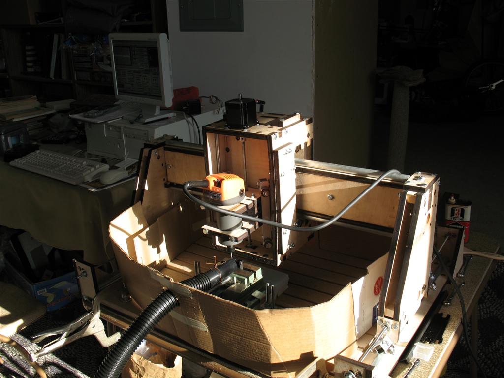

z rys CNC 12 - można zrezygnować z kątownika od frontu a w zamian dodać trójkąt / trapez pomiędzy silnik a mocowanie wałków - będzie usztywnienie bramy w osi Y (coś jak na foto dowcipas) - grubość pozostaw (chyba że będziesz frezować stal CrMo -haha)

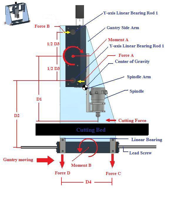

Na jeżdżącej bramie umieściłeś dwie osie jedna pracuje w poziomie("x" lub "y") druga w pionie("z"). I teraz, rozsuń te prowadnice które pracują w poziomie, inaczej podczas pracy oś pionowa(z) zacznie drżeć podczas wejścia i wyjścia w materiał. Również powinieneś te prowadnice przenieść na tył tej blachy. W tej chwili przy złożonym wrzecionie cały ciężar jest z przodu i ciągnie w jedną stronę pomimo że na dolnych prowadnicach jest podparcie.
Moim zdaniem ta blacha w bramie do której przykręcone są prowadnice jednej osi oraz cała oś "z", powinna być zamontowana na środku prowadnic bramy. I rozłożone obciążenie po obu stronach tej blachy. Przy takich wymiarach rozłożenie obciążenia pomoże Ci wyważyć całą bramę i unikniesz wszelkich drgań narzędzia podczas pracy, oraz drgań przy oporach w trakcie pracy.

Dla obu Panów:
(bez komentarza)

W nawiązaniu do pierwszego, pozwolę sobie zamieścić rysunek pomocniczy &#8211; nie gniewaj się, jestem wzrokowcem i czasem nie kumam jak nie zobaczę. Czy o taki układ Ci chodziło? Nowa lokalizacja zaznaczona na niebiesko, śruba "bezluzowa" również powędruje maksymalnie do przodu. Jeśli coś pokręciłem to czy zechciał być jakkolwiek narysować na bazie CNC11 jak to ma być poprawnie wykonane?
Rozumiem o co chodzi z supportem bramy. Czy wystarczy pojedynczy element ala coś z YT1.jpg?
Dzięki za cierpliwość, naprawdę doceniam.
