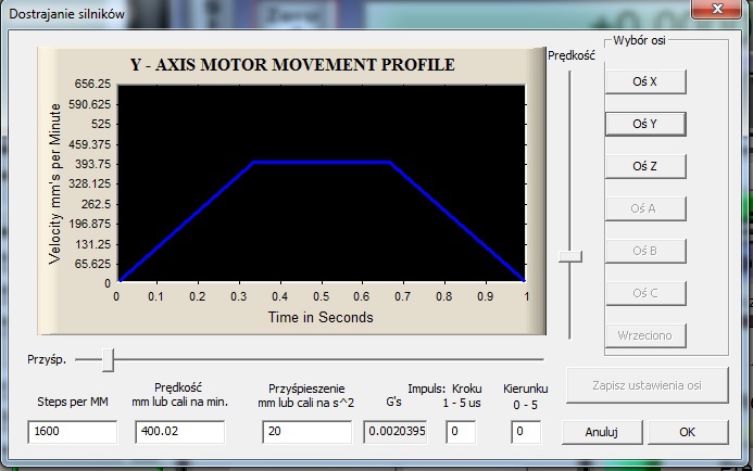

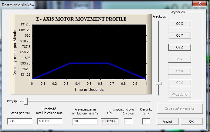

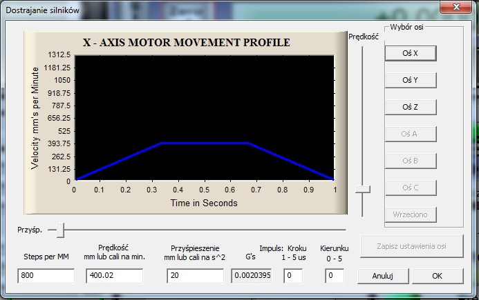

Post napisał: bialy_vip » 16 sie 2015, 11:09
ObrazekObrazek
Proszę zdjęcia.

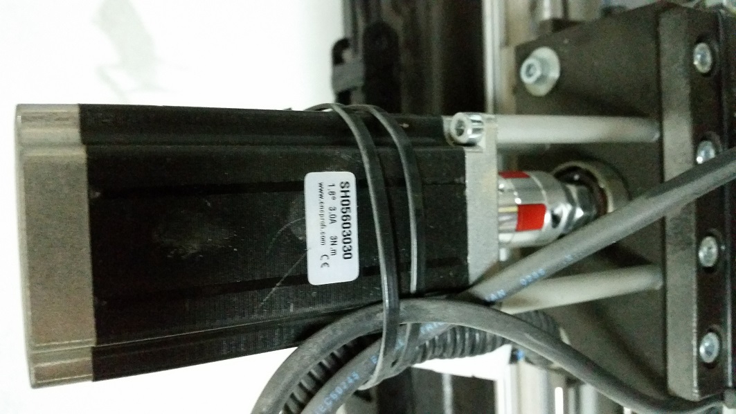

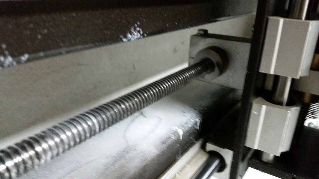

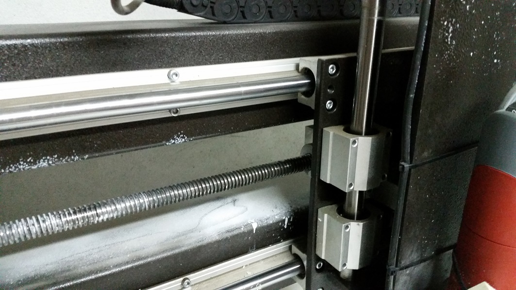

robert
No to żeś zrobił zdjęcia. A nie prościej spisać co jest na tych silnikach, oraz podać wymiary wałków i śrub.

Post napisał: bialy_vip » 16 sie 2015, 11:43
oś x - śruba dł 1700mm; śr.18mm
oś y - dwie śruby dł 800mm; śr 14mm
na silnikach napisane: 3.0A 3N.m
prowadnice liniowe 16mm
Maszyna nie jest może olbrzymia ale mała też nie jest wiec przejechanie wrzecionem z jednego końca na drugi trochę czasu zajmuje przy 384mm/min

Post napisał: dance1 » 16 sie 2015, 12:35
trochę mała ta prędkość, najlepiej jakbyś zrobił zrzuty ustawień z macha, tu tematów nie brakuje. https://www.cnc.info.pl/tags/tb6560
Robercie co byś w camie nie ustawił więcej nie pojedziesz niż w sterowaniu ustawione, więc błędne jest pisanie że można prędkość jałową w camie zwiększyć, rapid to ruch maszyny skonfigurowany w sterowaniu i przy tym pozostańmy, a dojazdy, podjazdy, najazdy nijak się do tego nie mają.

Post napisał: bialy_vip » 16 sie 2015, 14:08
czyli aby zwiększyć prędkość przejazdu jałowego mogę w okienku "prędkość mm lub cali na min." wpisać wartość np. 2000?
dance1
Posty w temacie: 11
Posty: 3099
Lokalizacja: G-G
#18
Post napisał: dance1 » 16 sie 2015, 14:24
podnieś do 600-800 i sprawdź jak maszyna reaguje, skąd mamy wiedzieć jak masz sterownik ustawiony, jaki masz zasilacz itd, poczytaj o podstawach konfiguracji macha, setki tematów znajdziesz.

Post napisał: kubus838 » 16 sie 2015, 14:43
Bo jeżeli podniesie prędkoć w sterowniku na 2000 i z taką zacznie obróbke to obrabirak może zacząc gubić kroki. Już widziałem taka co przy prędkości 150mm/min frezował dokładnie a przy podniesieniu do 1500mm/min zaczeła gubić kroki i "wjeżdżała" w materiał tam gdzie nie powinna. I tak jest łatwiej uniknąć pewnych błedów.

Post napisał: bialy_vip » 16 sie 2015, 14:49
Podniosłem do od 600 w górę co 200 i już przy 1000 w niektórych miejscach blokuje mi się oś, śruba wypada w wibracje i słychać takie Ty "tykanie". Także chyba 800 to mój max. Może gdybym zmienił śrubę kulową?
