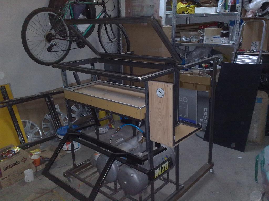

W dniu wczorajszym rozpocząłem prace nad termoformierką próżniową. Założenia są takie:
- pole pracy 1000x500mm
- głębokość formowania 300mm
- 2 zbiorniki na powietrze 2x24L (z uwagi na mniejsze gabaryty przy dwóch sztukach)
- pompa próżniowa Becker VT4.3 (-0,85 Bar)
- ładowanie płyt od góry
- promienniki podczerwieni najazdowe (obudowa na prowadnicach przesuwana ręcznie nad obszar roboczy)
- model/forma wysuwana do góry mechanicznie (system dźwigniowy)
Ogólnie rzecz biorąc projekt podobny do tego, z tym, że większe pole pracy:
A to kilka fotek z rozpoczętych prac:
Obrazek Obrazek Obrazek

bardzo fajny projekt , czekam na relacje z postępów i wynik końcowy. Jakie promienniki zastosujesz?

zrobiłem komorę zasysania powietrza i cały układ podnoszenia formy

A co bedziesz wykonywal na tej maszynce?

różne elementy które wpadną mi do głowy :) między innymi: nakładki na lusterka, nakładki na klamki, może zaślepki airbag, drobne elementy wyposażenia łodzi motorowych itp

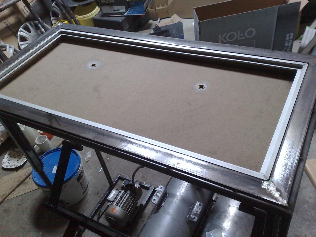

zrobiłem próbę szczelności systemu próżniowego. -0.5 Bar uzyskuję w kilka sekund lecz na -0.8 trzeba trochę, trochę poczekać
prace nad "platformą" odsysania powietrza/umiejscowienia formy zostały zakończone w dniu dzisiejszym. pojemność komory pod formą ok. 7L, formy produkowane będą z odpowiednim kołnierzem takim, jak pole pracy termoformierki
zamówiłem dziś promienniki 350 Watowe - 12 sztuk. dostarczane są wraz z uchwytami montażowymi
Ostatnio zmieniony 15 kwie 2010, 18:13 przez codec, łącznie zmieniany 4 razy.

dokładniej rzecz biorąc Elcer ECS-1 350W. pompa mnie kosztowała 500 zł, więc tragedii nie ma. suma sumarum myślę zamknąć się w 3tyś zł za całość
[ Dodano: 2010-04-16, 13:12 ]
wyrównałem powierzchnię roboczą stołu
[ Dodano: 2010-04-16, 21:23 ]
... i dorobiłem ramkę zamykającą, tylną część termoformierki (miejsce na promienniki), podstawę z kółkami oraz panel sterowania
