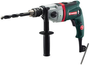

witam chce kupić wiertarkę z obrotami 0-600 obr/min i się zastanawiam czy to będzie uniwersalny sprzęt np. do wiercenia w stali drewnie, co do stali to na pewno będzie pięknie szczególnie z tak dużym momentem 73Nm ale co np. z drewnem, płyta wiórowa? bardzo proszę o podpowiedz

do malych otworow to troche za malo. przy wiekszych mysle ze nie bedzie problemu

pytanko, czy obudowa jest w calosci z tworzywa?
jezeli tak to moze nie pozyc za dlugo,
niezaleznie od firmy warto brac modele z przednia czescia z metalu,
gdzie jest przekladnia dwustopniowa,
z doswiadczenia wiem ze te dosc ciezko zamordowac a mozna nimi naprawde wiele zdzialac, czasem wymiana szczotek i dalej lata.

sprzet jest Makity korpus metalowy o jakosc sie nie obawiam bardziej o uniwersalnosc, boje sie ze to sprzet bedzie tylko i wylacznie do stali :/ prosze o opinie, doswiadczenia jak bedzie sie wiercic w np. drewnie przy tak niskich obrotach.

W drewnie wierci się przyzwoicie, oczywiście wiertłami do drewna lub świdrami, a nie wiertłami do metalu. Do świdrów małe obroty są wręcz konieczne.
