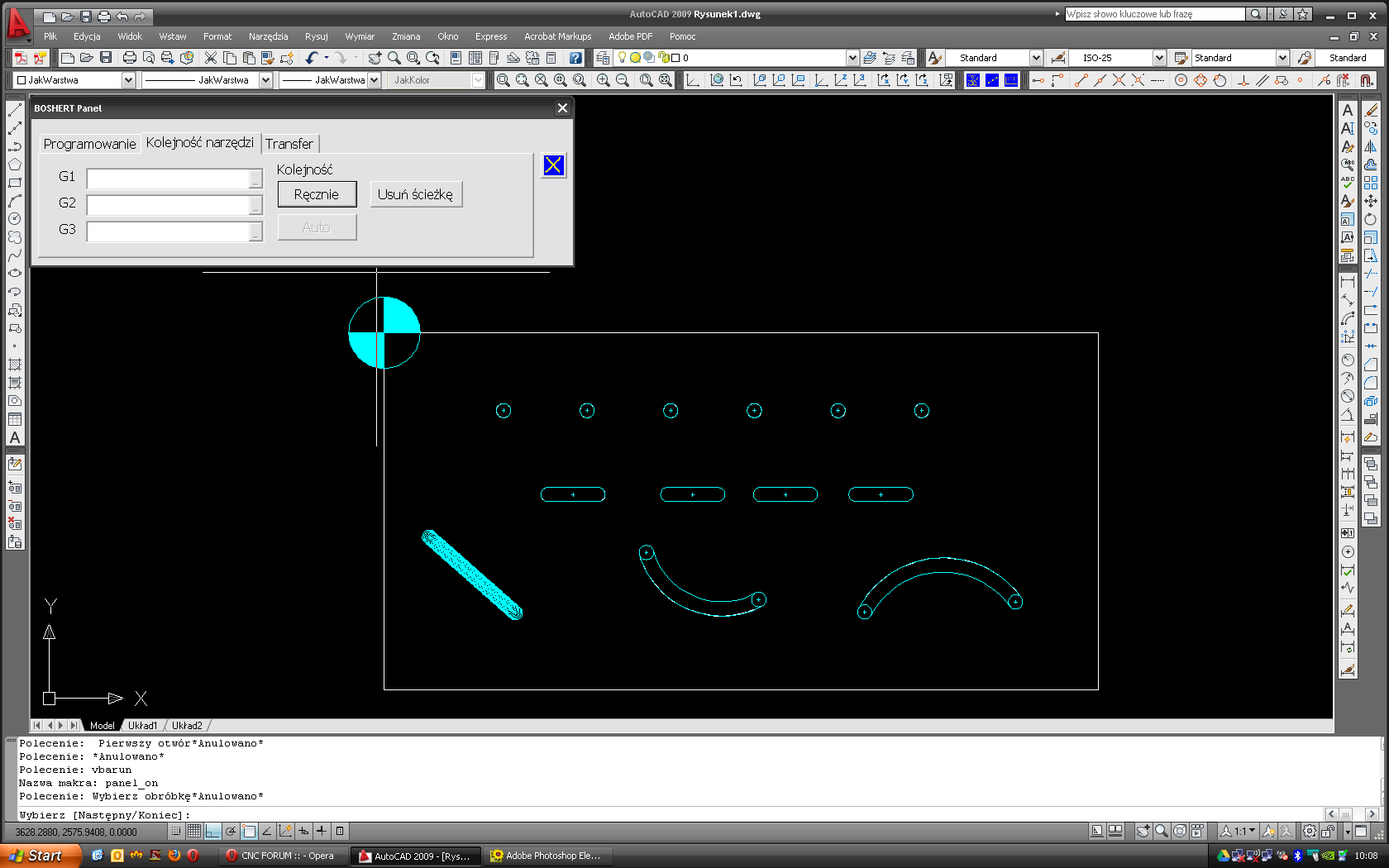

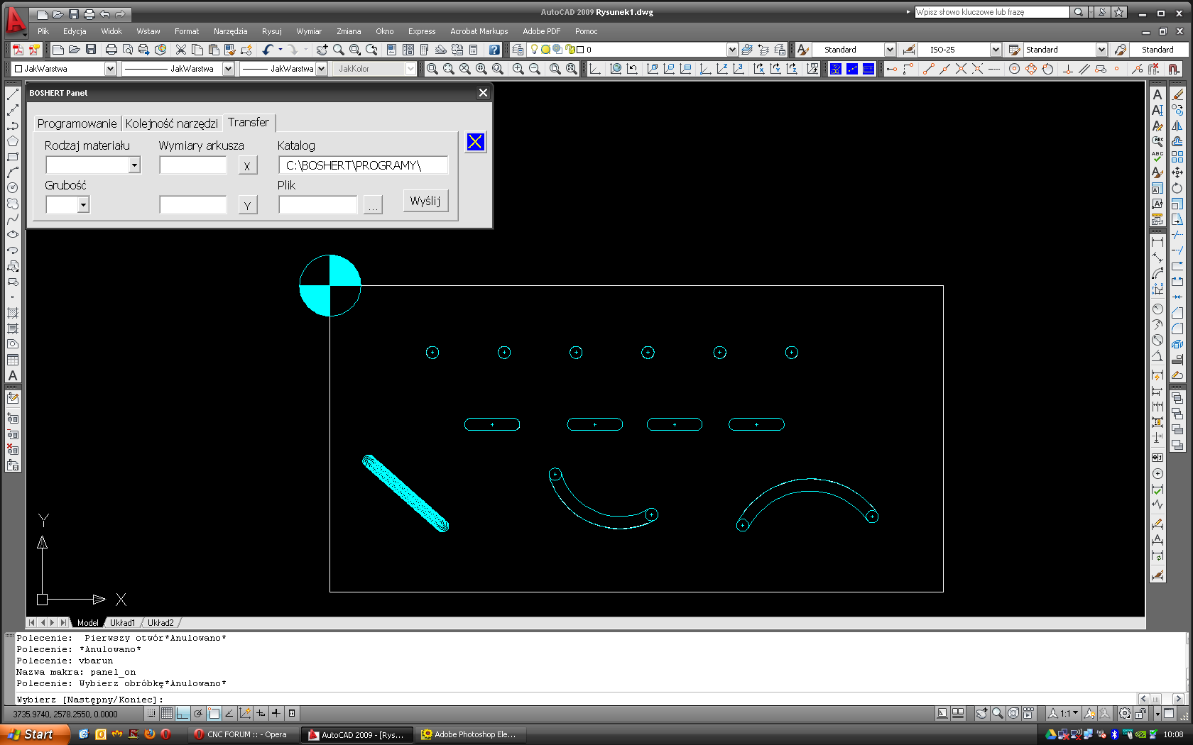

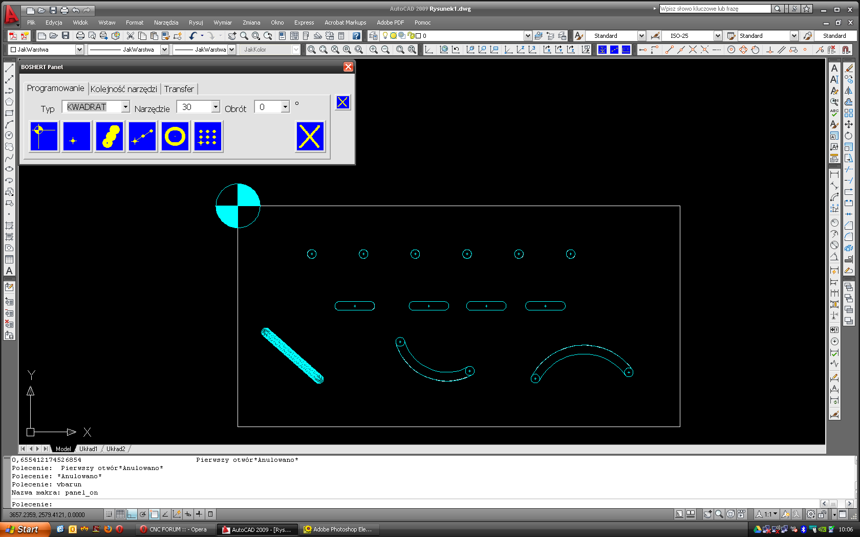

Temat już niezbyt świerzy ale dysponuję prostą nakładką własnego wykonania do AutoCADa umożliwiającą szybkie programowanie Boscherta Tri ze sterowaniem CNC 32030.rofi pisze:Witam
Poszukuję informacji na temat plików .pgm z wykrawarki Boschert Tri. Jak edytować je na PC, ewentualnie konwersja z .nc do .pgm.
Po otwarciu pliku w notatniku widać tylko "krzaki". W czym napisać program i jak przekonwertować to do .pgm, tak żeby maszyna to zrozumiała?
Program generuje plik .pgm o rozmiarze 34278 B.
Jest także możliwość szybkiego opracowania postprocesora do sterowania 32040. Jednak musiałby zgłosić się ktoś chętny.
Zainteresowanych zapraszam do kontaktu mailowego. [email protected]
Kilka zrzutów programu
