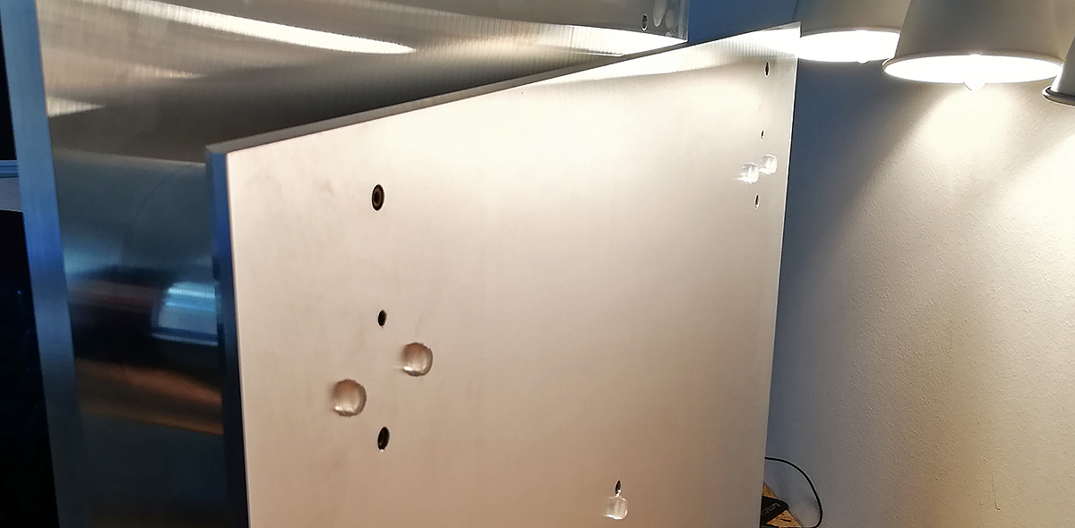

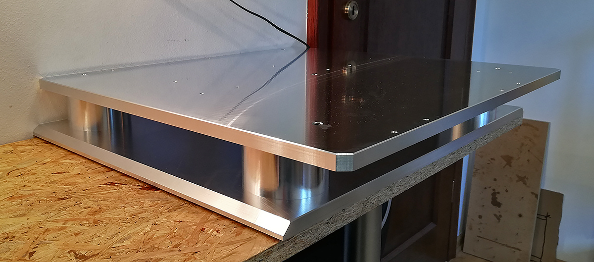

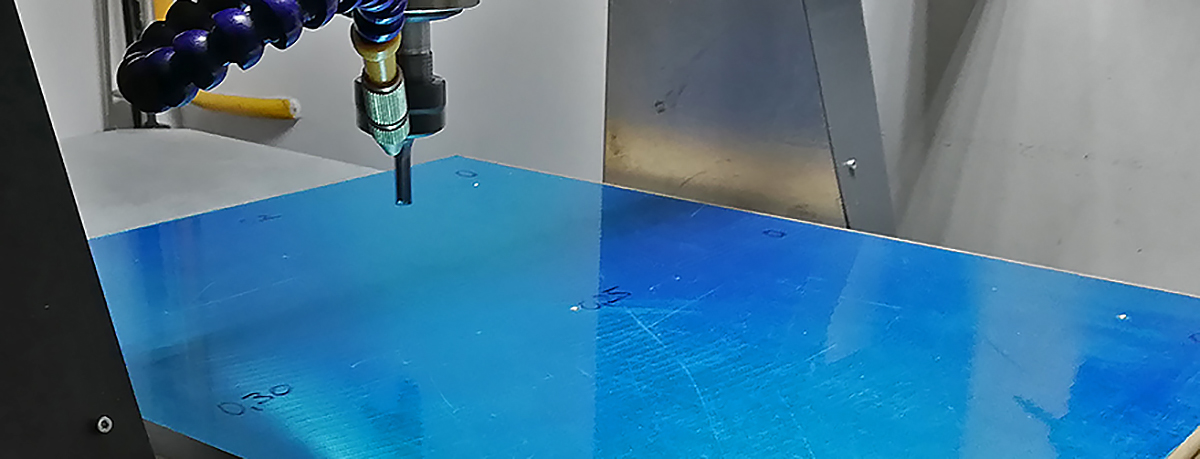

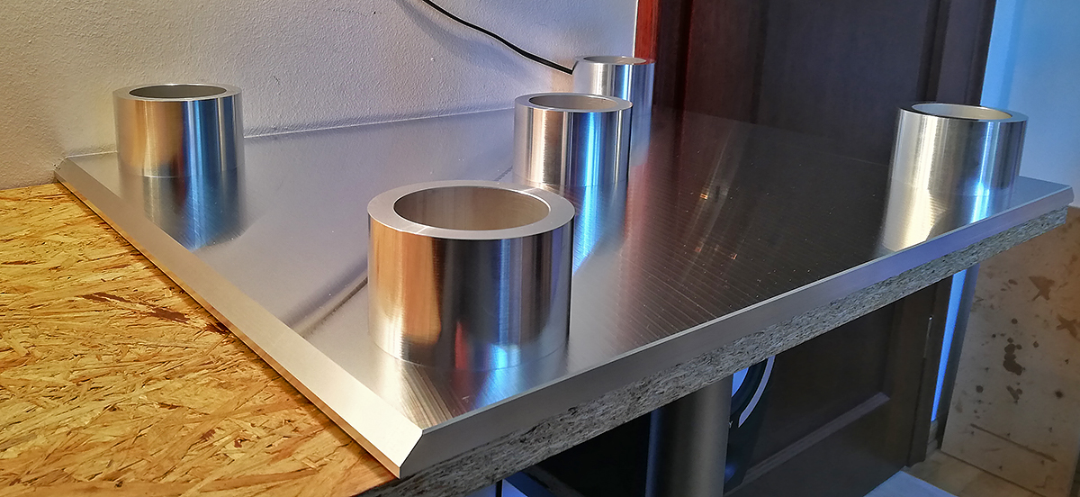

Podstawa z płyt 15mm, połączonych tulejami z rury grubościennej fi95mm.
Zakładałem planowanie powierzchni, ale jak zobaczyłem płyty Gleich'a, to zrobiłem tylko gabaryt, fazy i otwory.
Całość waży 30kg i stoi na dziesięciu "odbojnikach samoprzylepnych" jak ktoś to nazwał. W efekcie wszystko jest stabilne i lekko amortyzowane. Sprawdziłem takie rozwiązanie w innej maszynie i zdaje egzamin.
