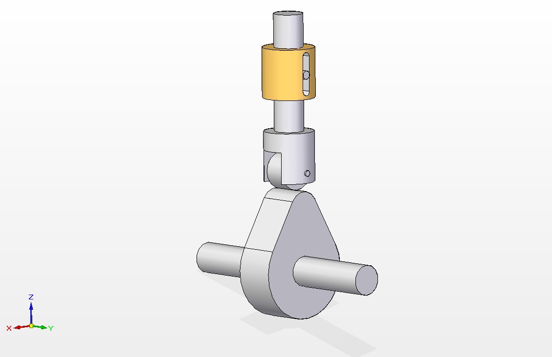

Ufff, kombinacje alpejskie :lol: Przecie można duuużo prościej. Np:
Łożysko, tulejka prowadząca z jakiegoś brązu, kawałek zabezpieczenia żeby trzpień z łożyskiem się nie obracał względem krzywki (zamiast bolczyka i fasolki można ramiona widełek wypuścić tak by zachodziły na krzywkę). Krzywka nie musi być nawet specjalnie niezdzieralna .
Od strony przeliczenia napędu też trochę prostsza sprawa.
Nie trzeba aż tak życia sobie utrudniać. :smile:

Areo84 pisze:Uf
a czy to nie bedzie tak ze w tym w twoim przykładzie tłok tej mojej pompy nie będzie ciągniety w momencie powrotu ?

januszd pisze:a czy to nie bedzie tak ze w tym w twoim przykładzie tłok tej mojej pompy nie będzie ciągniety w momencie powrotu
A dorzucenie sprężyny i połączenie trzpienia z tłoczkiem jest jakimś wyzwaniem?
Jak się nie podoba to może to:
Różnorakich mechanizmów korbowych, jarzmowych, krzywkowych itp zmieniających ruch obrotowy na posuwisto zwrotny jest cała masa.
