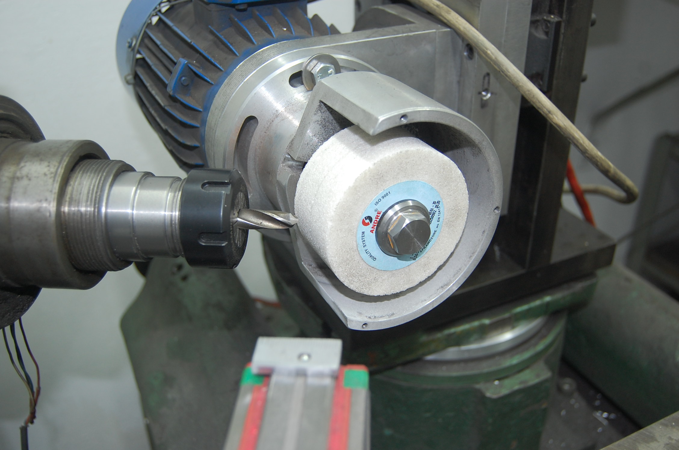

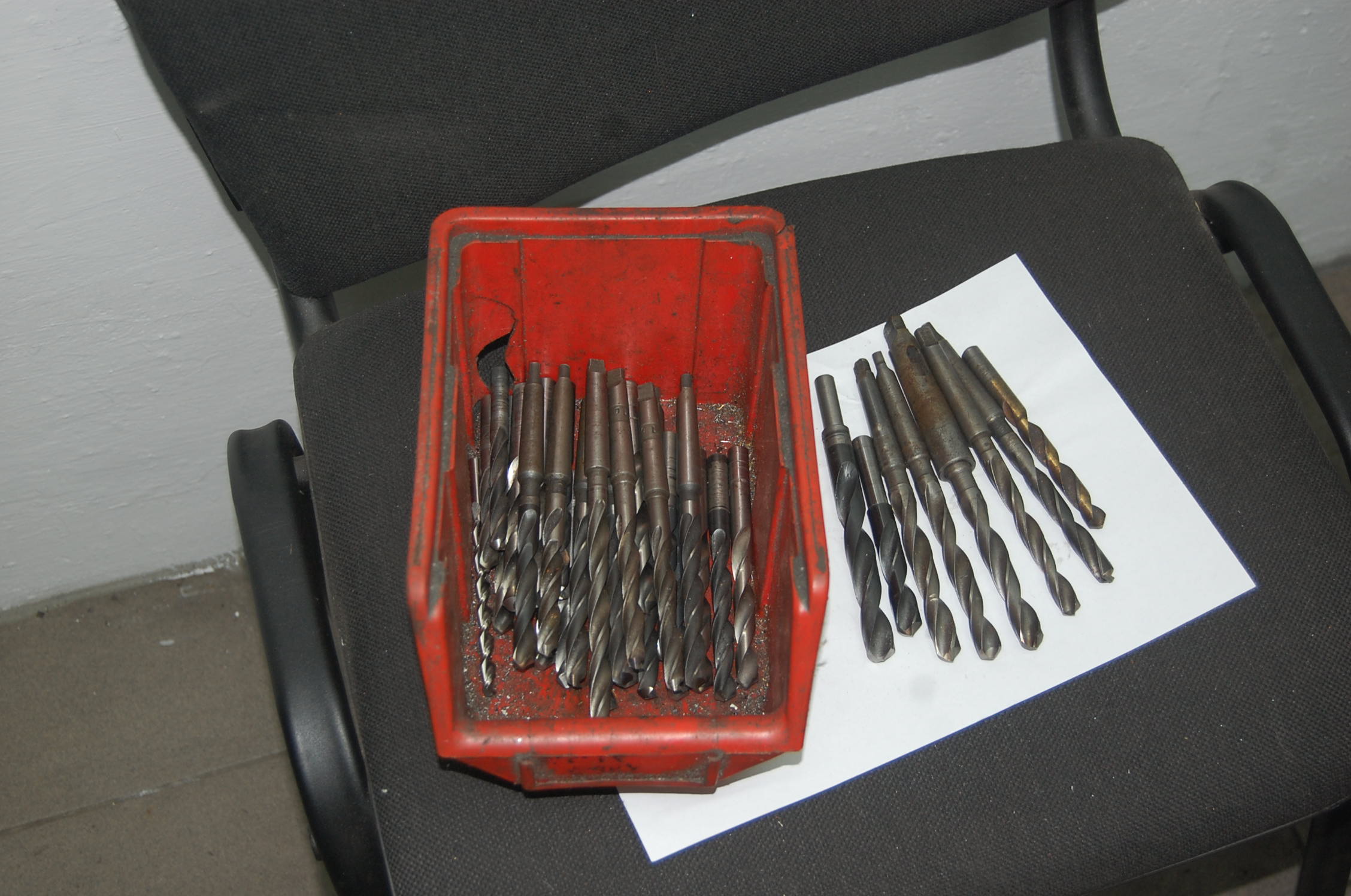

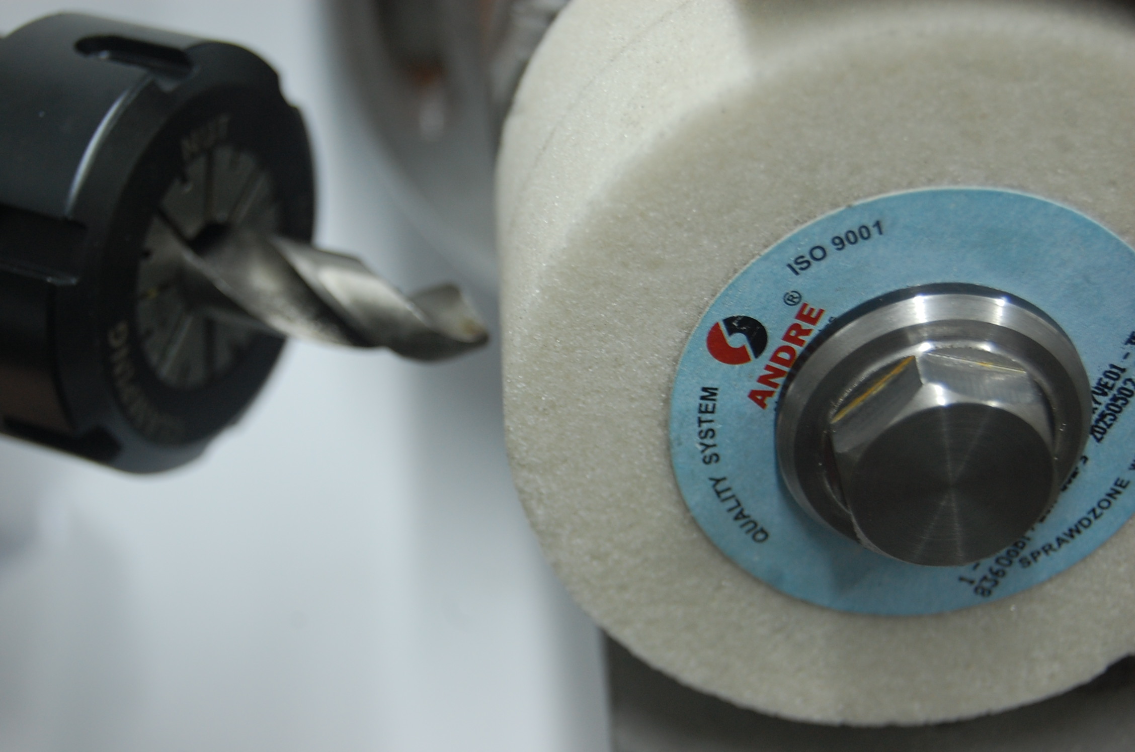

Pojemnik wierteł wyostrzony pakietem dwóch ściernic ø 80 po 17.82 zł brutto sztuka :)
Bez widocznych śladów zużycia.

Silnik wrzeciona jakie ma obroty?

Post napisał: kamar » 30 gru 2022, 08:43
2800

Drobne też się fajnie ostrzy ale już wymagają człowieka na stałe :)

Post napisał: Steryd » 03 sty 2023, 16:00
Nikt Ci nie broni na tym ustawiaku dorysować kreski, żeby wysuwać wiertła za każdym razem na tą samą długość ;)

Post napisał: IMPULS3 » 03 sty 2023, 16:10
Steryd pisze:na tym ustawiaku dorysować kreski,
Lepiej dorobić ząbek (gdzies po środku tego plaskownika) aby czubek wiertla sie oparł i gotowe. Wtedy byłoby prawie bezobsługowe. :)

Post napisał: kamar » 03 sty 2023, 16:25
Jakie to proste u kogoś :)
Może popróbujecie ? Wtedy zobaczycie jak się różnią czubki wierteł po różnych ostrzaczach.
A tak mam pewność że szkody nie zrobi, najwyżej puści dwa razy.

Post napisał: IMPULS3 » 03 sty 2023, 16:29
kamar pisze:Jakie to proste u kogoś :)
Czasem ze znajomym tak sobie pogadamy ze jak komyś coś doradzić to nagle mamy pomysłów 100 a jak u siebie to z najmniejszego problemu robi się duzy problem. :P
kamar pisze: Wtedy zobaczycie jak się różnią czubki wierteł po różnych ostrzaczach.
No ale wlaśnie na czubku bazować. Kamar, nawet doskonałe mozna udoskonalić. :)
