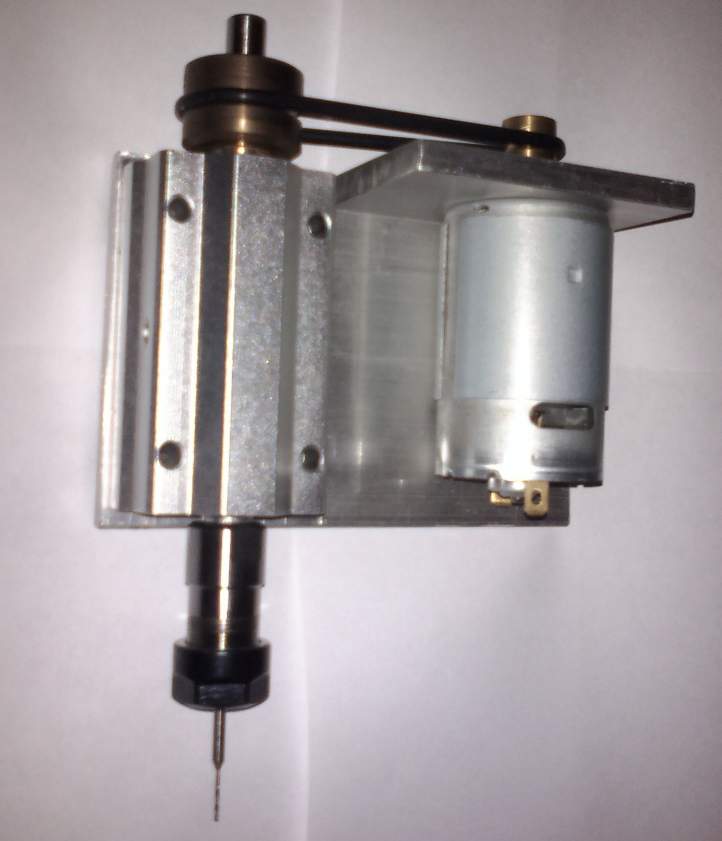

na wstępie dziękuję za linki
Czyli do tego
http://www.ebay.com/itm/C10-ER11A-150L- ... 19d7ddf2d7
wkładam
http://allegro.pl/tulejki-zaciskowe-er1 ... 08416.html
oraz dokładam łożysko wysokoobrotowe sztuk dwie, teraz jak tę tuleję połączyć z wałem?
Postaram się na DX znaleźć coś co ma 6mm wał ten co mam na oku ma 3mm
pierwsza myśl to tak zrobić
To
http://sklep.rcconcept.pl/silniki/302-p ... l-3mm.html
nałożyć na silnik a końcówkę tego połączyć krótkim wężykiem na gorąco z tuleją 10mm czy lepiej gdzieś wytoczyć, poszukać redukcji z jednej strony otwór 3mm a drugiej 10mm?

a może home made/jak jest na czym zrobić?
http://www.cnczone.com/forums/cnc_wood_ ... build.html
przy wykorzystaniu tego
http://www.visla.pl/Oprawka-zaciskowa-t ... ,E301.html

Lepiej kupić od razu u tego samego sprzedającego tulejki takie znacznie taniej.
Wydaje mi się, że wszystkie informacje jakie są potrzebne do zrobienia mini wiertarki są zawarte w podanych w tym wątku linkach. Czekam na efekty i zdjecia
Jeżeli zrobisz wszystko precyzyjnie to zrób na sprzęgle sztywnym (po prostu pręt z dwóch stron otwór i blokada na robaczka) zawsze można kupić sprzęgła kłowe i sprawdzić czy się nadadzą.tę tuleję połączyć z wałem?
Jaki wał? Ten z tulejką? Posiada on średnicę 10mm możesz kupić takie wały jak się nie mylę od 6 do 14mm. Jak sam chciałem zrobić takie wrzecionko to chciałem kupić po prostu silnik na wale 8mm i zamienić, problem mógłby być z łożyskami myślę, że po pewnym czasie musiałbym podeprzeć łożyskiem tulejkę.Postaram się na DX znaleźć coś co ma 6mm wał ten co mam na oku ma 3mm

vicdoc ostatnie pytanie, te elementy gdzie nakłada się ten pas klinowy ten w tym zdjęciu co wkleiłeś powyżej, da się to gdzieś kupić ?, wsumie dwa pytanie to
http://allegro.pl/sma-10-lguu-lozysko-l ... 62914.html tutaj po prostu wsadzam jakoś jeszcze nie wiem jak wał z łożyskami i teoretycznie to wszystko, tych tulejek er11 na mniejszy wał poszukam, chociaż nie sądzę by było jakieś ale z wału 3mm na 10mm, ten silnik lub podobny z mocą 200-400W powinien spokojnie pociągnąć taki wałek chyba się nie mylę

Z obudowy wyciągasz łożysko liniowe (może się do czegoś jeszcze przydać) ważne między łożyskami tocznymi jest jeszcze tulejka która ustala odległość i ich napięcie blokowanie segerami z kompletu powinno wystarczyć do wiercenia w laminacie. Pasek to o-ring koła toczone na tokarce większe pręt fi25 mniejsze fi12.
