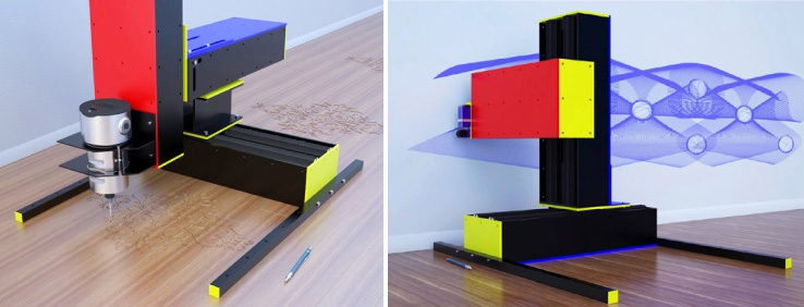

napęd wózka
Post napisał: foreman » 21 sie 2016, 20:25
Panowie czy do napędu wózka (około 30-50 kg) można wykorzystać silnik krokowy z przekładnią ślimakową prędkość max 2-3 km/h. Jeśli tak to czy 3 niuty silnik wystarczy do takiego napędu i wówczas jaka przekłądnia do tego. Napęd realizowany bezpośrednio na koło tak jak w załączniku.Obrazek

A może dorobić do tego gąsienice

Post napisał: InzSpawalnik » 04 paź 2016, 19:41
Foreman : jak masz zamiar oprzec caly wozek na tej przekladni a z niej wyprowadzic walek i bezposrednio na kolo to ja Ci zycze powodzenia :)
Normalnie jest tak ze masz walek, na nim lozyska, lozyska sa w oprawach i te przykrecone sa do ramy wozka. Sam walek wyprowadzony jest dalej i poprzez sprzeglo polaczony z przekladnia slimakowa i silnikiem.
