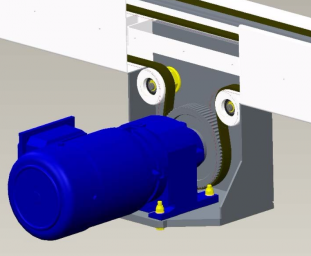

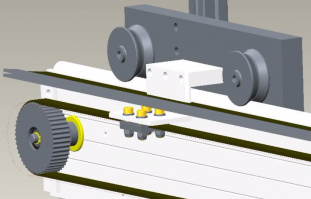

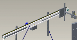

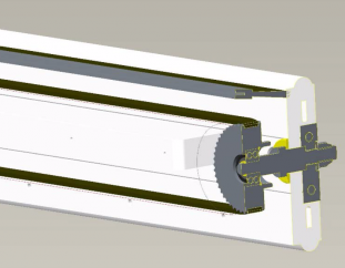

Planuje wykonać robota do malowania który tak naprawdę będzie służył do malowania powierzchni płaskich i poruszał sie na samobieżnej maszynie.
Proszę o doradztwo na jakiej posuwnicy liniowej mógłby poruszać się pistolet ważący około 1.5kg. Długość listwy to 3m do pistoletu będą podłączone przewody doprowadzające powietrze i płyny, które zapewne też będą stanowiły jakiś opór.
Najważniejszą kwestią tego rozwiązania jest to że jest to praca która będzie powodowała pylenie i wymagane jest zastosowanie takiej posuwnicy lub wózka , który będzie na to odporny.

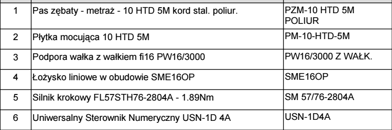

Dostałem specyfikację z pewnego sklepu internetowego ale nie wiem czy to będzie się do końca nadawało i przed zakupem chciałbym prosić o doradztwo fachowców lub sklepy zainteresowane sprzedażą podzespołów.
W załączniku info elementów jakie dostałem do zakupu i zdjęcia poglądowe tego co chce osiagnać

Wszystko zależy jakie prędkości robocze kolega chce osiągnąć. Na liście nie ma koła zębatego - od jego średnicy zależy prędkość i 'siła'. Dla tego sterownika wybrałbym silnik 3008B ( 3.1Nm) - z oferty sponsora forum, tak aby maksymalnie wykorzystać potencjał układu. Myślę, że taki silnik będzie wystarczający dla 2kg masy...

Dla dwóch skrajnych punktów możliwe jest sterowanie generatorem. W takim przypadku sugeruję sterownik ssk-b13 -posiada on wbudowany generator z możliwością ustawienia rampy oraz obsługą krańcówek limitowych-ułarwi to zadanie. Ale jeżeli chodzi o 10 punktów pomiędzy którymi chcemy się poruszać, to przy pomocy generatora ciężko będzie to zrobić. Najłatwiej będzie w takim przypadku użyć sterownika plc z szybkimi wyjściami do sterowania kroków ki. Do tego jakiś wyświetlacz przy pomocy którego ustawimy parametry pracy i będzie fajne sterowanie.koszt prostego sterownika na jeden silnik to jakieś 500-600zl.panel kosztuje z 400zl. Do tego dochodzi koszt napisania programu.Mysle ze z 500-700zl. Program oczywiście można napisać samemu. Plc obsłuży również krańcówki, czy przyciski. Co do silnika i prędkości to myślę, że 3Nm w zupełności powinno wystarczyć. Napęd najprościej będzie chyba zrobić na pasku. Konstrukcję trzeba będzie tak rozwiazac, aby zabezpieczyć go przed farbą.
