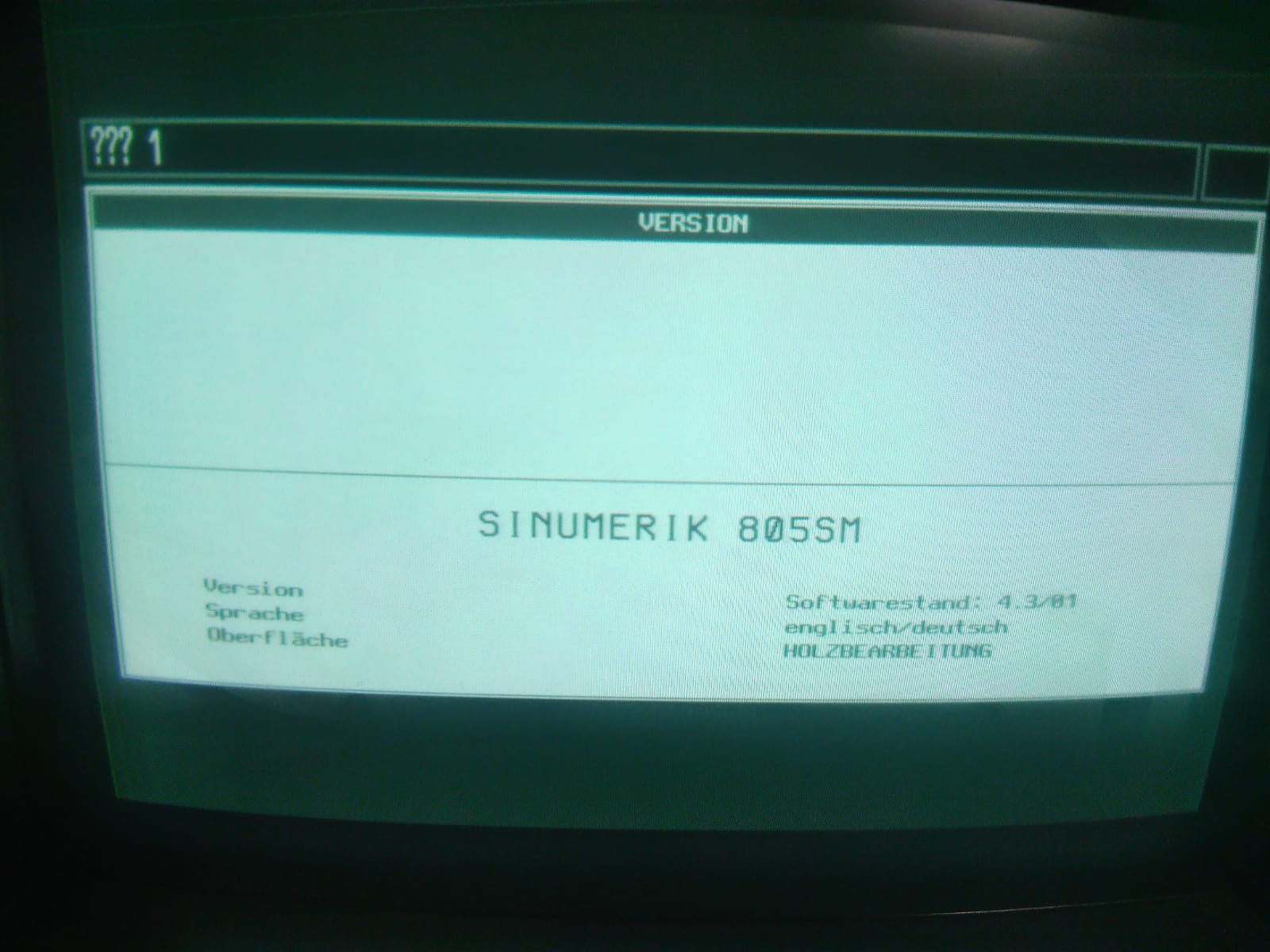

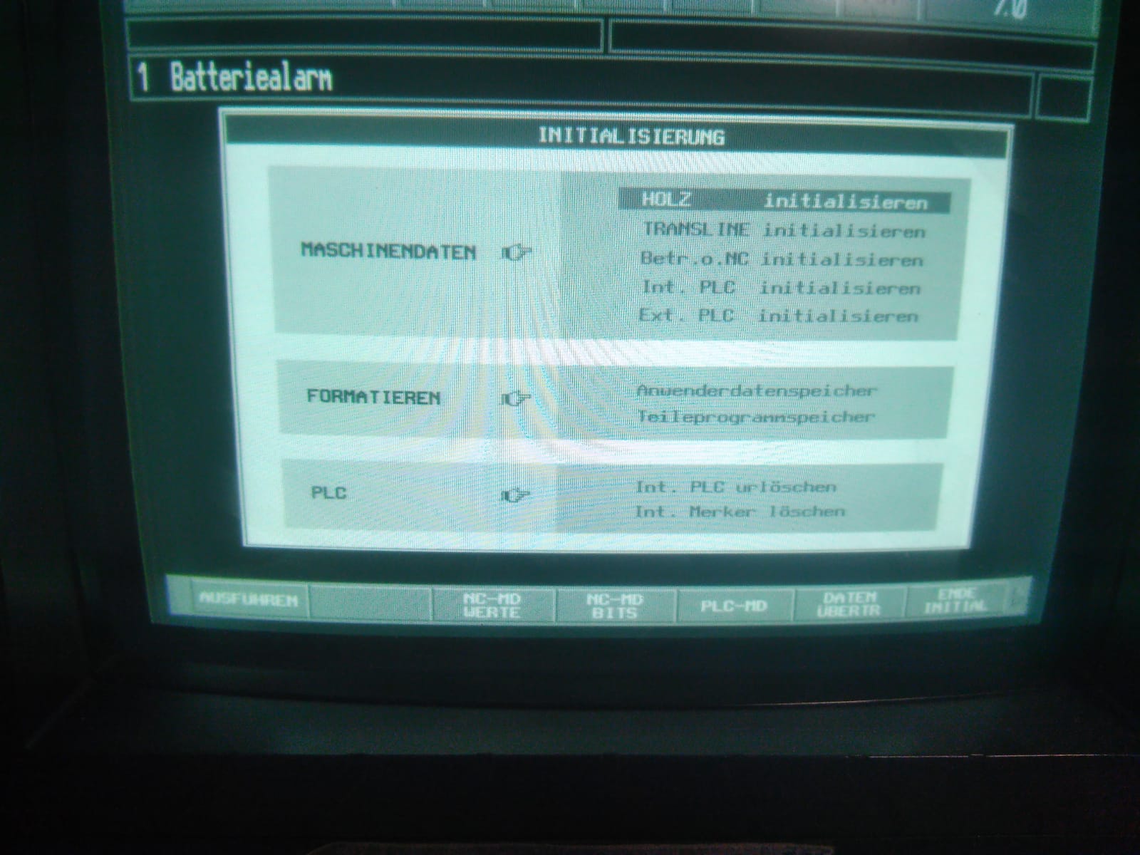

Obrazek Witam
Wczoraj po włączeniu TRIMY pokazał mi się taki o to problem (zdjęcia). Podejrzewam, że wszystko co było na maszynie zapisane zostało skasowane. Czy ktoś byłby po zdjęciach w stanie zdiagnozować co mogło tu się stać? Dodam, że maszyna jest z 1998 roku i dopiero ją kupiłem. Posiadam dyskietkę z parametrami, ale nie wiem jak je wgrać lub wpisać do maszyny. Z góry dziękuję za Obrazek pomoc.

Ze zdjęcia wynika, że padła bateria.
Ja mam maszynę ima bima na sinumeriku 805
Mam procedurę kompletnego backupu dla mojej maszyny
Mogę podesłać jak to wygląda u mnie
