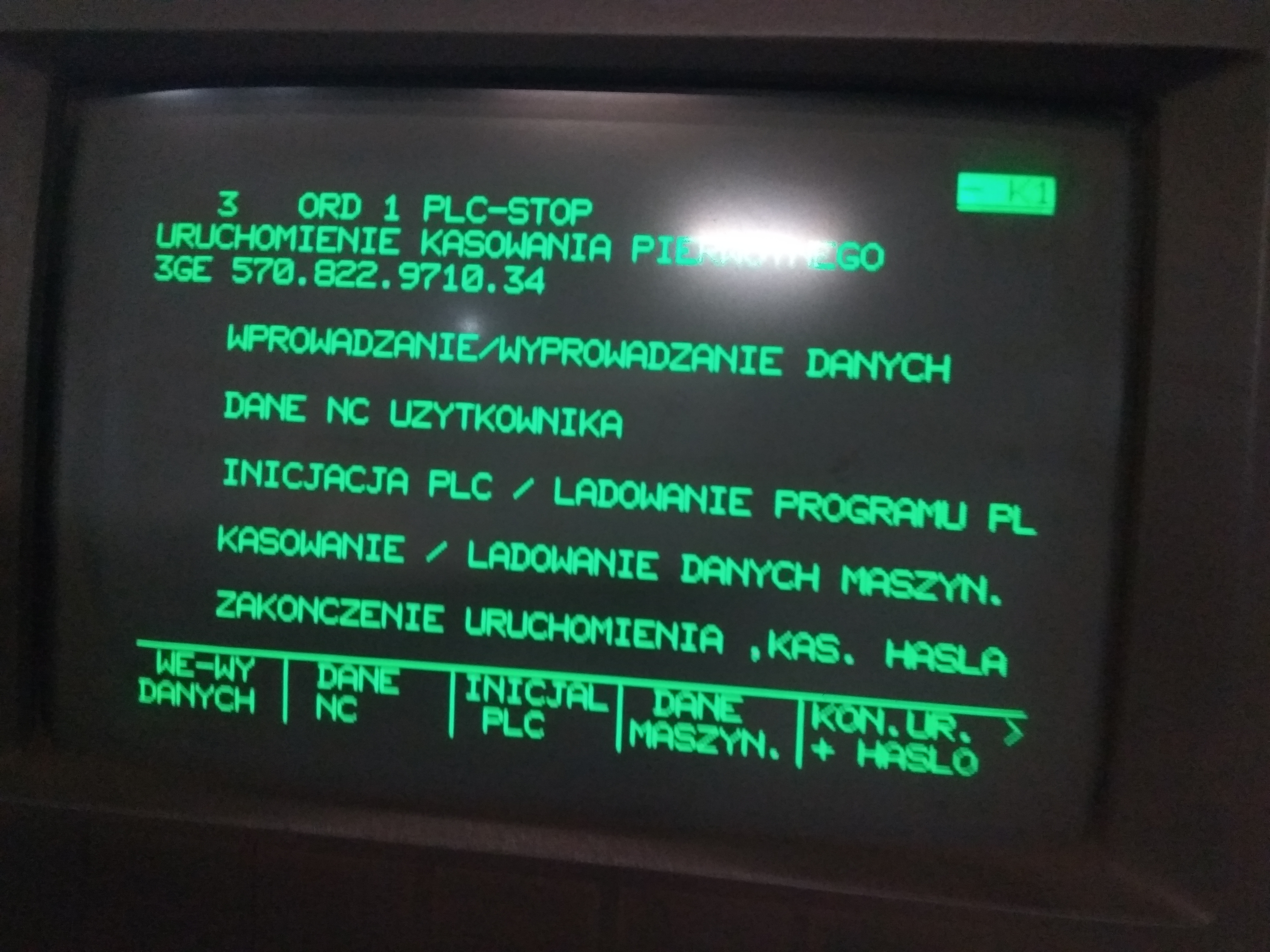

Witam serdecznie.
Mam następujący problem. Posiadam starą maszynę Peddinghaus FDB 1000/3 na Sinumeriku 810 GA3. Maszyna przez dłuższą chwile była nieużywana i Bateria oczywiście padła. Po wymianie baterii pokazuje mi komunikat ORD 1 PLC-STOP. Rozumiem, że brakuje danych maszyny oraz Sterownika PLC, które na nowo trzeba wgrać. Maszyna była kupowana z drugiej ręki i nie mam potrzebnych danych na wymiennym nośniku do zgrania.
Takie moje pytanie, czy ktoś ma dokładnie te dane konkretnie z tej maszyny do wgrania i mógł by mi przesłać na pocztę.
Postanowiłem że spróbuję przywrócić tą maszynę do życia własnymi siłami i chciałem prosić Kolegów o pomoc.
PozdrawiamObrazekObrazek

Popatrz tutaj, problem ten sam, może ktoś odpowie?
http://www.cnczone.com/forums/siemens-s ... tware.html
https://en.industryarena.com/forum/sinu ... 29994.html
A gdyby oczekiwanie nie sprawiało satysfakcji? Jeszcze żyją ludzie, którzy piszą PLC do takich Sinumerików...

Wygląda na to, że nadal ma systemu operacyjnego. Aby uzyskać dane z powrotem do ustawień, patrz https://support.industry.siemens.com/cs ... _Lists.pdf
Jeśli chcesz załadować system z powrotem w nim trzeba będzie skontaktować się z lokalnym dealerem firmy Siemens lub zobacz https://mall.industry.siemens.com/goos/ ... anguage=pl
Na miejscu można przeglądać siemens też inne dokumenty.
