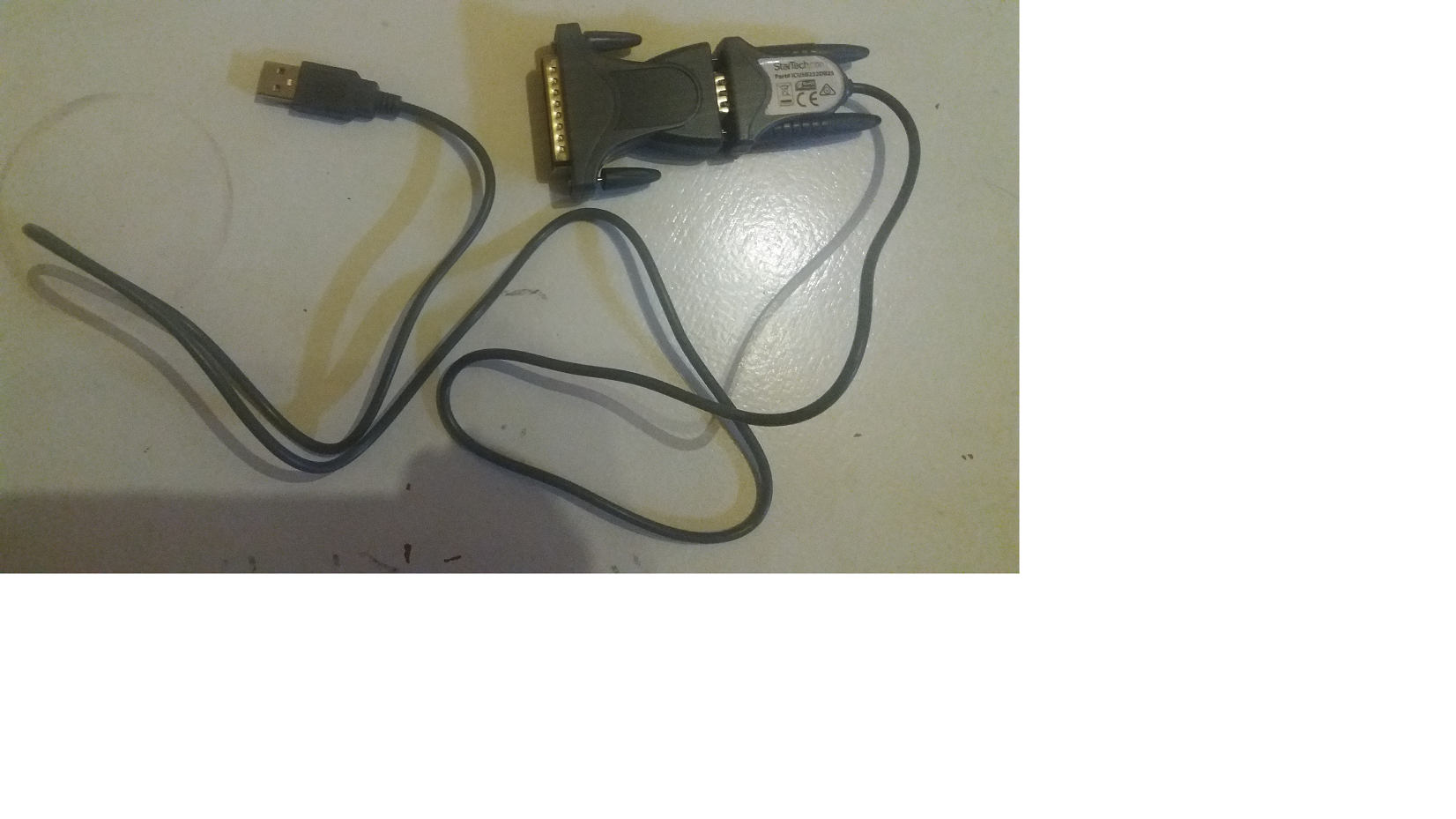

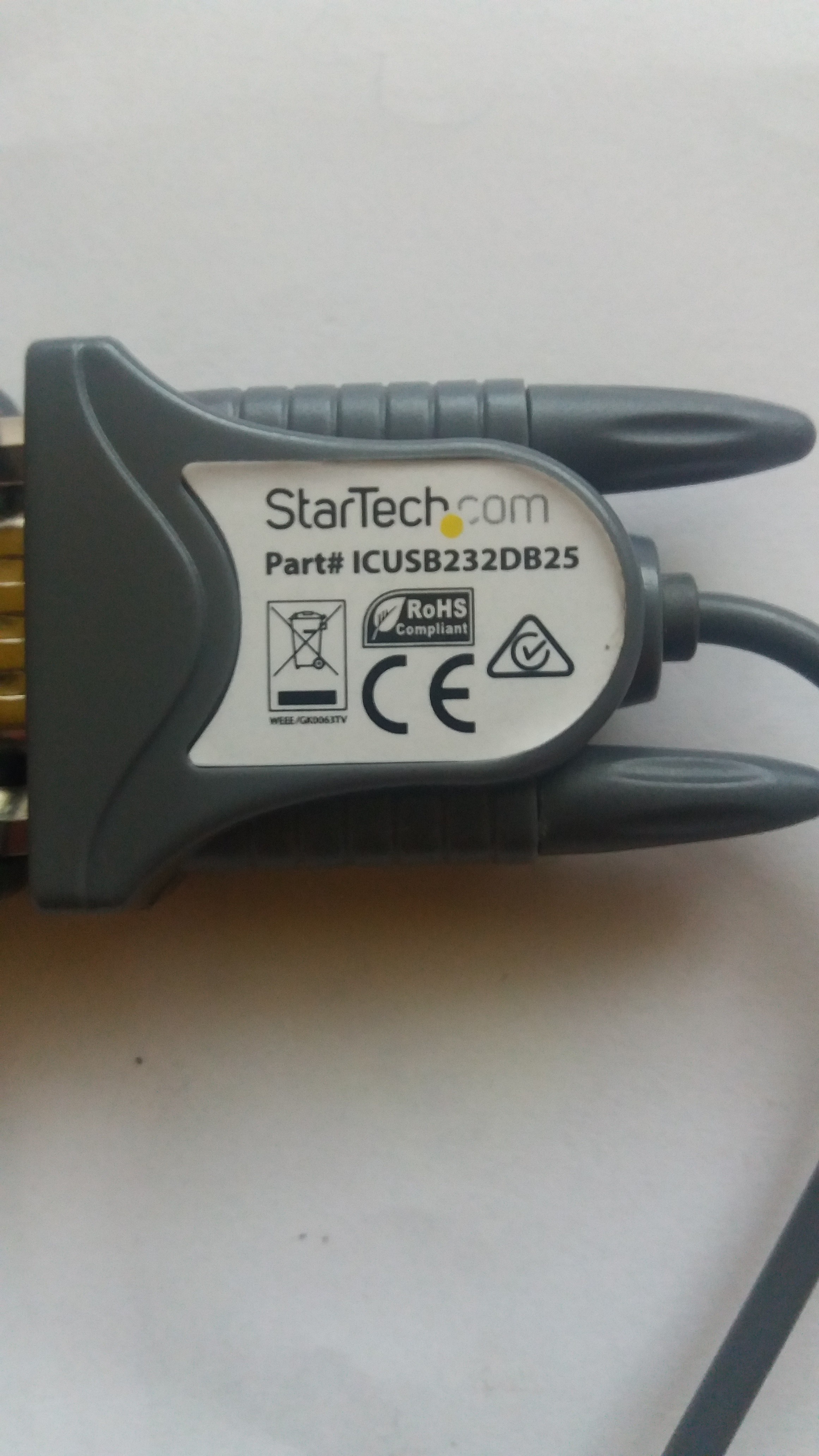

Obrazek Walczę z maszyną i dalej nie mogę ściągnac programów z maszyny mam pytanie czy ten kabel się nadaje do tego- on jest nowy proszę o odp , mam nawet płyte do tego kabla. Kto wie gdzie się wchodzi do maszyny ,żeby zobaczyć jakie prędkości są poustawiane do przesyłania sinumerik 810t zielony deutschland

Pokaż zbliżenie tej karteczki naklejonej na przejsciowce. Nie pamiętam, gdzie to sie sprawdza, jak nie zapomne, to jutro zerknę.

niby mam win7 64bit ,ale jak włoże ten kabel pod usb to sam się sterownik instaluje nawet bez tej płyty i pokazuje mi ,że mam w porcie 4 -com4 pisze w win pcin ,a nie wiem czy to jest wazne ,że jak ja mam taki port to jaki ma maszyna trzeba coś pozmieniać ???? W tym win pcin klikam Receive datai tam tworze plik received data i zapisuje na dysk to dobrze ???
