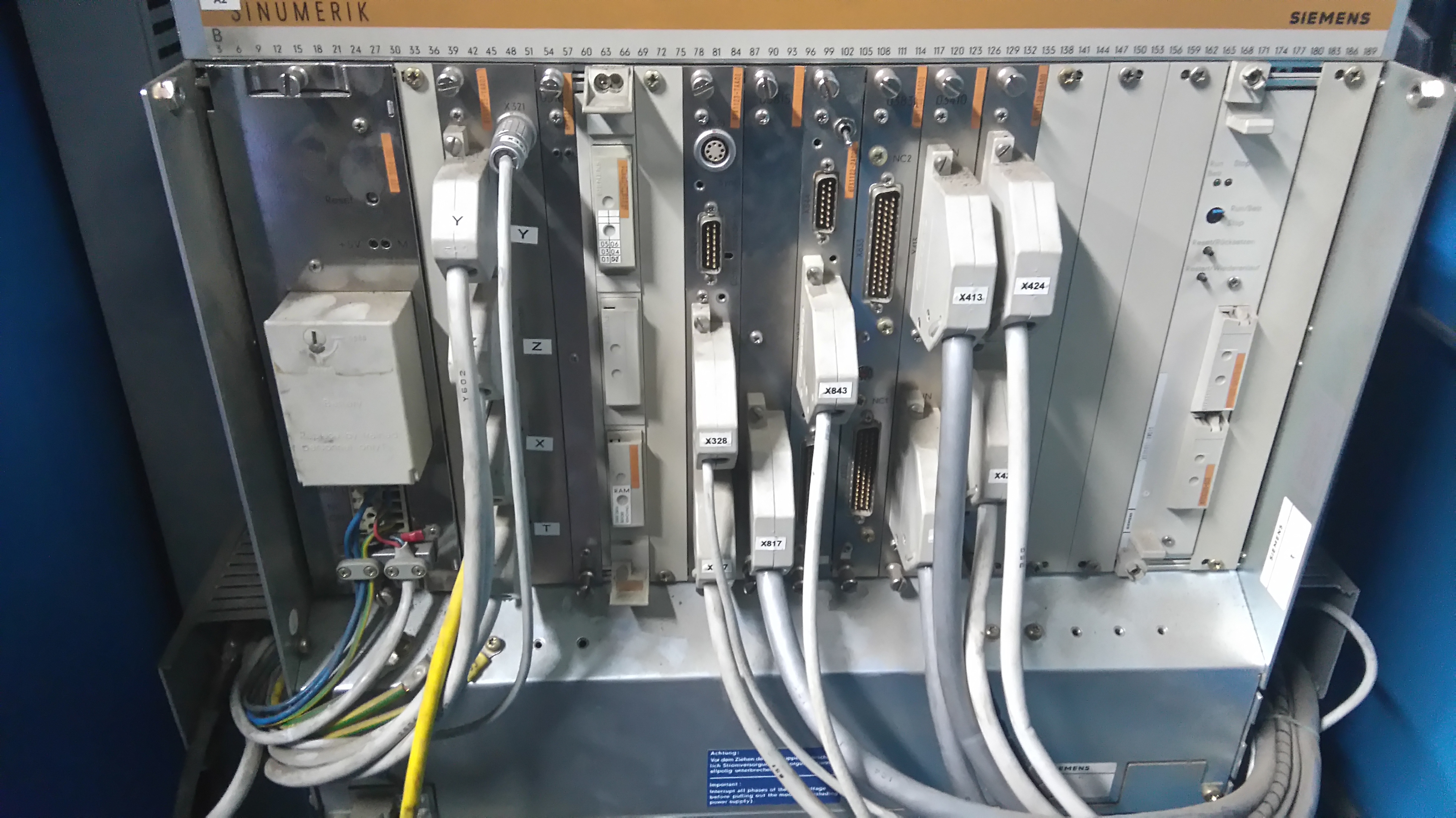

Mam też jedno pytanie ponieważ nawaliła nam wybijaka ze sterownikiem Siemens Sinumerik 3
Mianowicie po włączeniu maszyny sterownik uruchamia się natomiast na panelu operatora nie ma kompletnie nic. Na panelu z CPU świeci się dioda stop. po resecie miga na chwilę Run i zaraz stop.Jestem elektrykiem wiec sprawdziłem wszystkie napięcia jakie można było pomierzyć zgodnie z dokumentacją elektryczną. Nie znam się na sterownikach więc tylko wyczyściłem niektóre panele z grubej warstwy pyłu i brudu ale sterownik nie odpalił nadal. Dziś miał być serwis od tych sterowników ale nie dojechał. szkoda bo wysłaliśmy wszystkie fotki tego sterownika.Może ktoś z was zna się na tych sterownikach? może wymiana jakieś karty z tego sterownika ożywi naszą wiekową maszynę :-)

A zapomniałem dodać że wymieniłem padnięte baterie podtrzymujące ale miałem nadzieję ze system wstanie z epromów tej maszyny. Jak kupiliśmy tą wykrawarkę rewolwerową Twin Power rok temu, nikt naszym elektrykom demontującym tą maszynę nie powiedział o wymianie baterii wiec maszyna chodziła aż się wyładowały poza tym u nich baterie wymieniał serwis przy przeglądach rocznych. A ze nikt nie ma danych zapasowych więc musimy wzywać serwis fabryczny tej maszyny.

Trzeba wykonać tak zwany reset twardy aby wejść w ustawienia serwisowe i wpisać dane maszynowe i maszyna będzie działała. Rozładowana bateria podtrzymująca pamięci EEprom daje taki efekt. Wyjecie płyt z eepromami również powoduje wyczyszczenie danych maszynowych wiec trzeba z tym uważać. Wpisanie nie jest problemem tylko schodzi się troszke

Zależy jakis system. Single PLC albo Dual PLC (3T albo 3TT) Do nich procedura jest podobna ale jednak nie ta sama.
