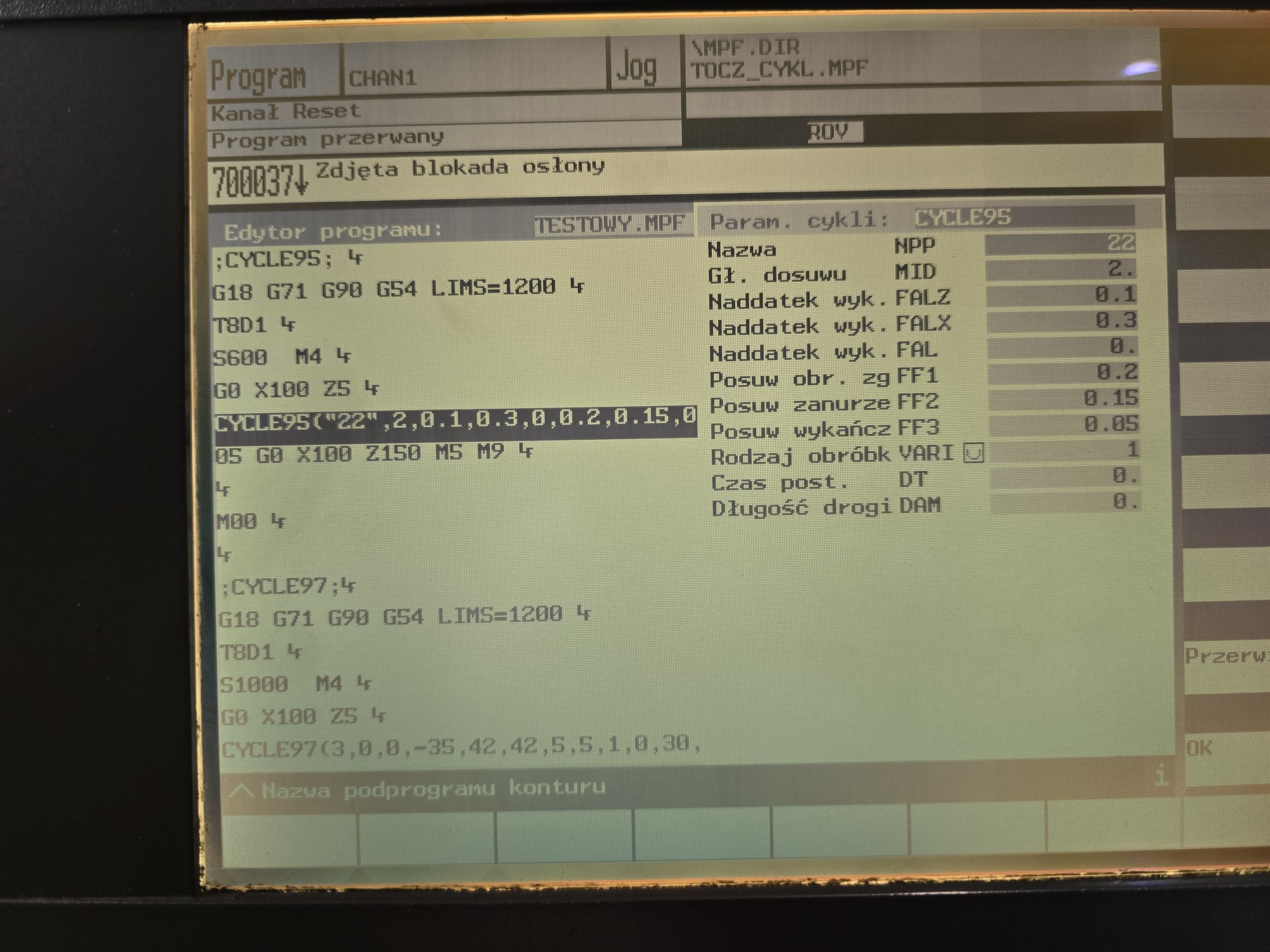

Maszyna to TAE30N, sterowanie 810D.
W instrukcji do cykli 810D jest opisane ich wiele, ale nie wiem czy powinienem mieć tylko kilka, czy wszystkie opisane w instrukcji.

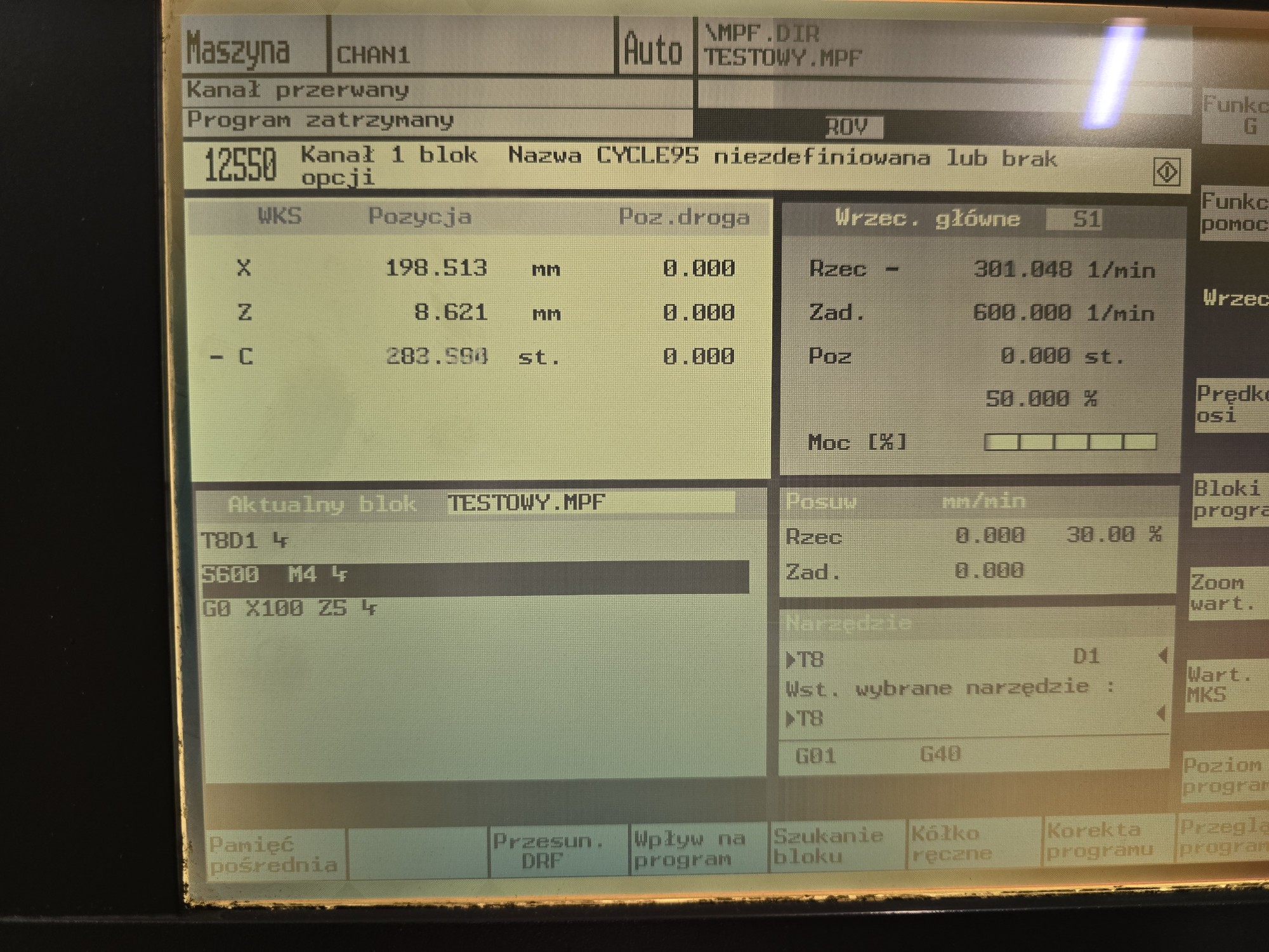

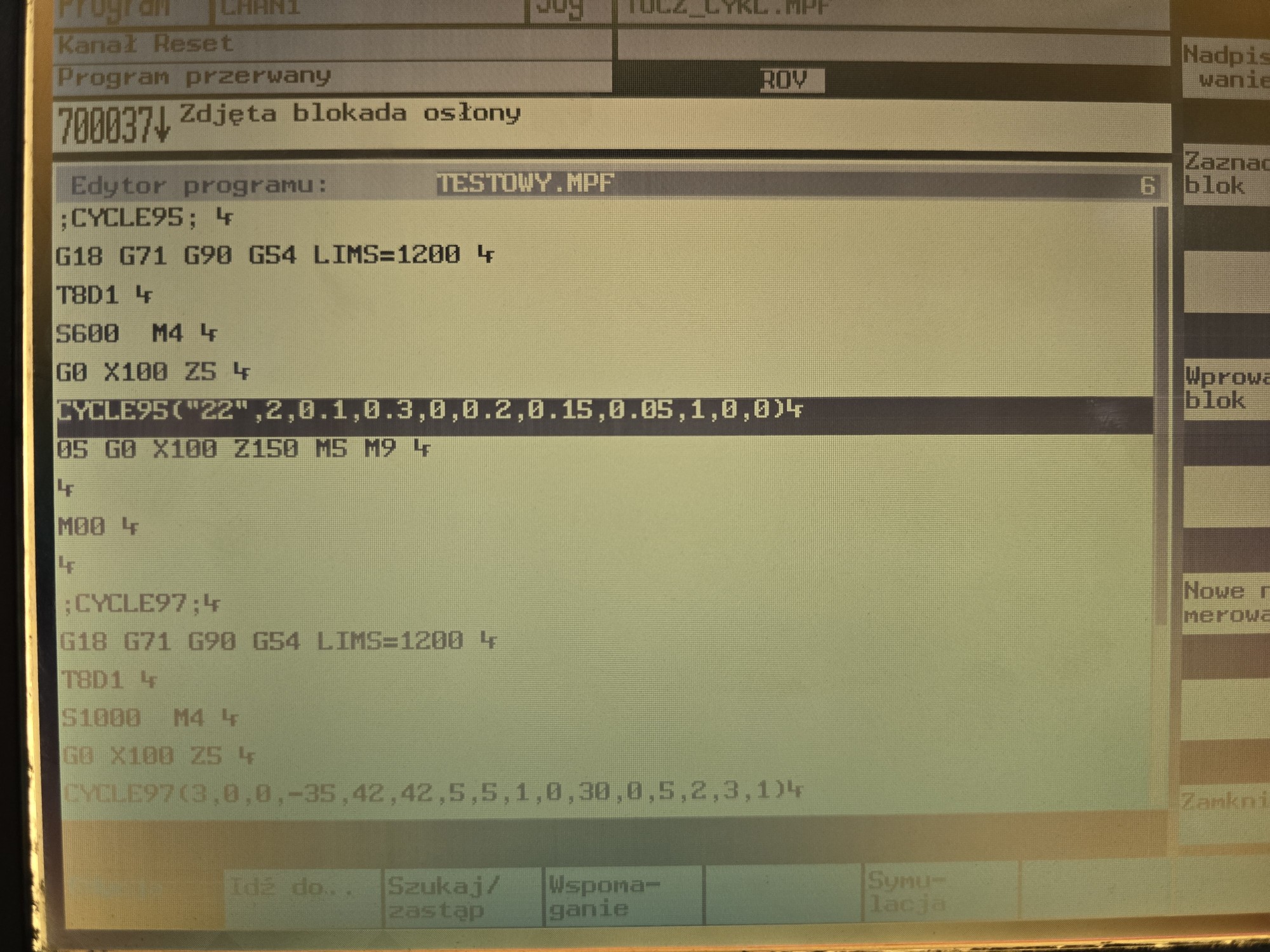

Próbowałem opisać CYCLE95 (cykl toczenia warstwowego), uzupełniłem parametry, stworzyłem podprogram z konturem detalu ale nie działa. Pokazuje się błąd 12550. Obrazek

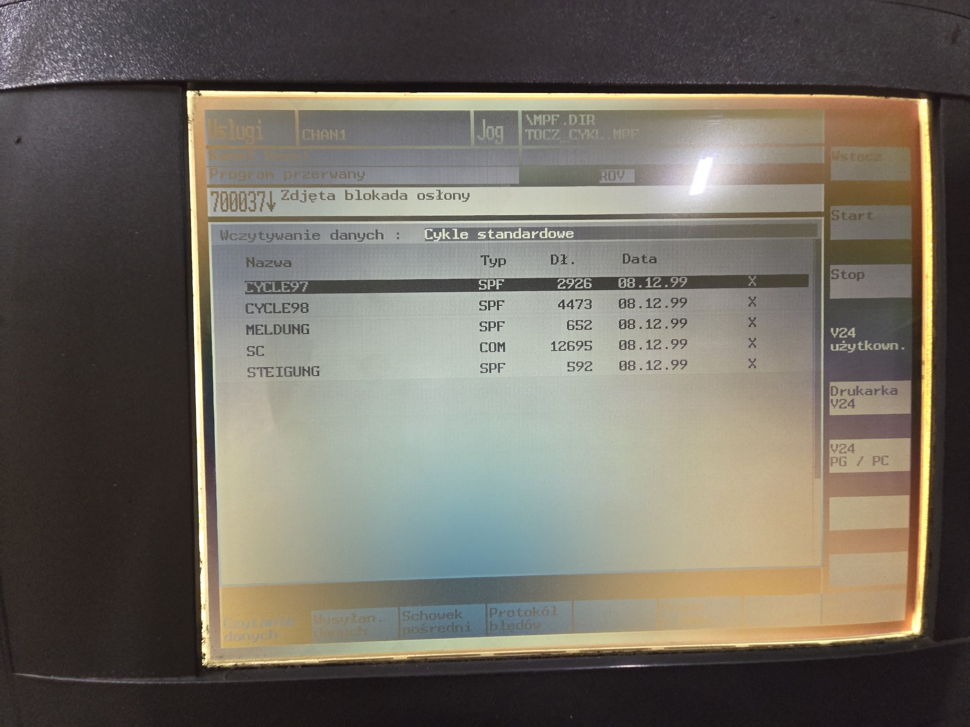

W parametrach pod pozycją Cykle Standardowe widnieją następujące cykle i nie ma tam choćby tego CYCLE95, jest za to CYCLE97 czyli cykl nacinania gwintu który opisałem i działa bezbłędnie.
Jeśli nawet brakuje mi cykli to ciekawym jest fakt, że opisany przeze mnie cykl95 można "otworzyć" i podejrzeć wszystkie parametry i są one w maszynie opisane, gdzie jest np. głębokość skrawania, naddatek na wykończenie czy rodzaj obróbki.
Czy w miejscu Cykle Standardowe muszą być te cykle (np. CYCLE95) które chcę używać w programie czy problem z niedziałaniem tego cyklu leży gdzie indziej? Jeśli muszą być to czy istnieje możliwość dodania ich do maszyny?
Z góry dziękuję za poświęcony czas i pozdrawiam.

W starych sinumerikach cykle da się powłączać parametrami maszynowymi. Gdzieś w czeluściach internetu na pewno są instrukcje do tego.

Kurde nic mi to nie mówi niestety, nic nie udało mi się znaleźć w google na temat włączania cykli w parametrach. Jakby tak było i udałoby się włączyć je w tych parametrach, to powinny pojawić się w zakładce Uslugi->Cykle Standardowe?
