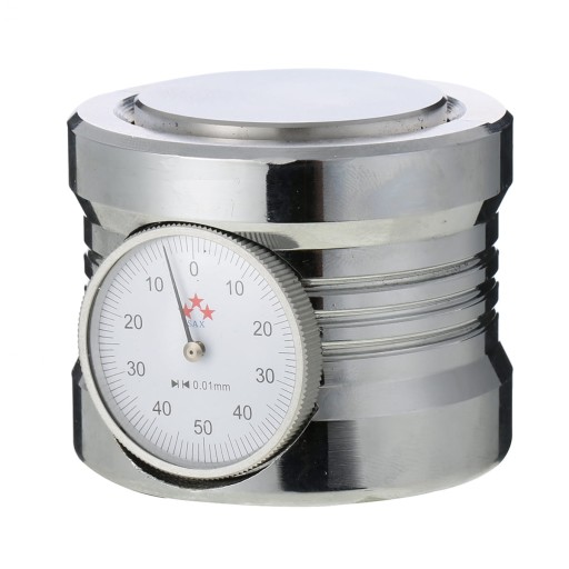

[hsimg][/hsimg]
Ustaw sobie na nim bazę tasterem 3d , pomierz narzędzia i przy ustawianiu bazy (np.) G54 operuj offsetem.
Mariusz.

jeszcze coś takiego znalazłem.
