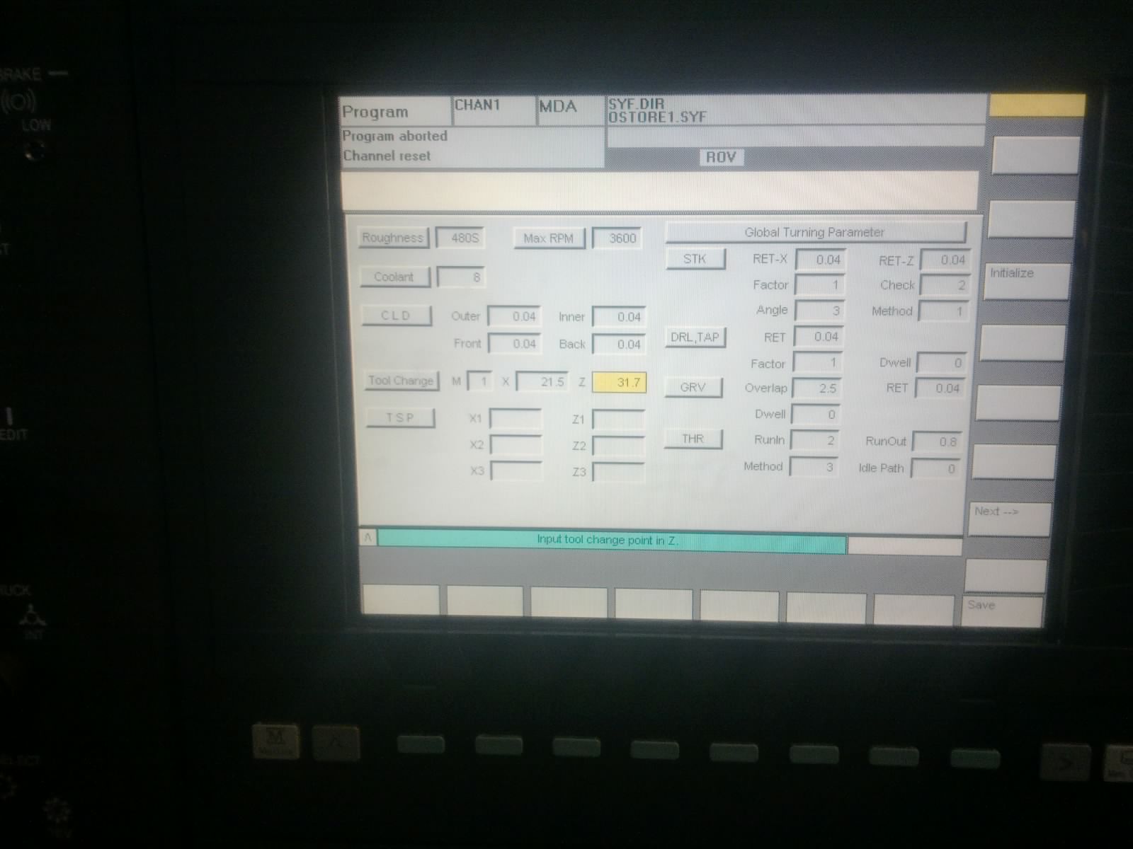

Post napisał: miccyb » 22 gru 2010, 23:03
Witam!
Sprowadziłem sobie a Anglii Hyundai'a Hit 250M na sinumeriku 840d z Hitrol-king i mam problem jak zmienić jednostki z cali na mm.
Zmieniłem juz parametr
10240 Scaling is metric z 0 na 1
20150 Gcode_reset_values[12] z 1 na 2
Maszyna wyswietla współrzędne maszynowe i przedmiotu w mm, ale tryb programowania konwersacyjnego działa w calach. Jak to zmienic?

Post napisał: gelo » 23 gru 2010, 16:36
Jezeli masz wersje NC powyzej 4 to system jednostek zmienia sie w Start-up - MMC - Machine. i nie musisz zmieniac zadnych parametrow maszynowych

Post napisał: miccyb » 23 gru 2010, 22:17
Szukałem i nie znalazłem takiego przycisku, nie wiem co mam robić.
Próbowałem już wszystkiego.
Może ktoś wie jak to rozwiązać.

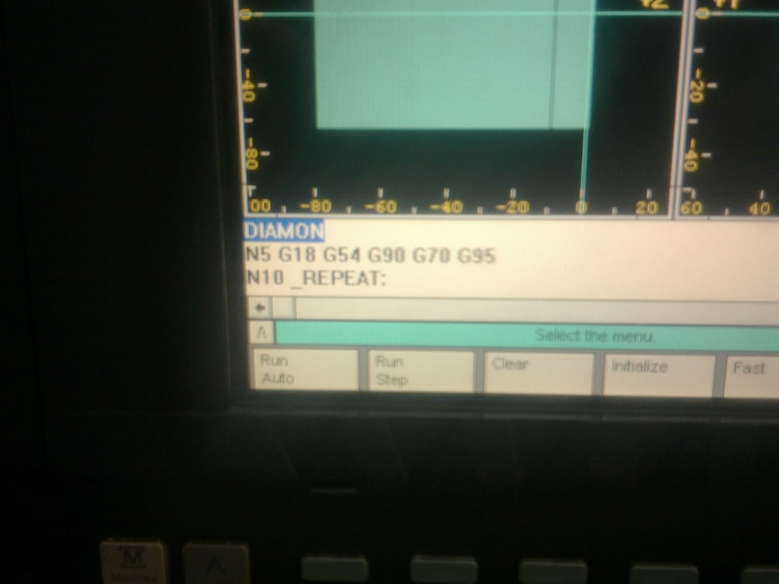

Post napisał: miccyb » 24 gru 2010, 00:01
Software-Version:
MMC- 3.6.10
NCK- 3.3.08
D-PRO- 2.5
TMM-2.09
Jeżeli program piszę w MDI to wszystko jest O.K.
Program w G71 i maszyna w mm.
Problem polega na pisaniu za pomocą wbudowanego konwersacyjnego modułu (D-PRO TM ver. 2.5) wypluwa on kod G i deklaruje na początku G70 i wartości w calach (punkty wymiany narzędzia i tym podobne). Po załadowaniu go do maszyny oczywiście występuje błąd, maszyna jedzie w "kosmos".
