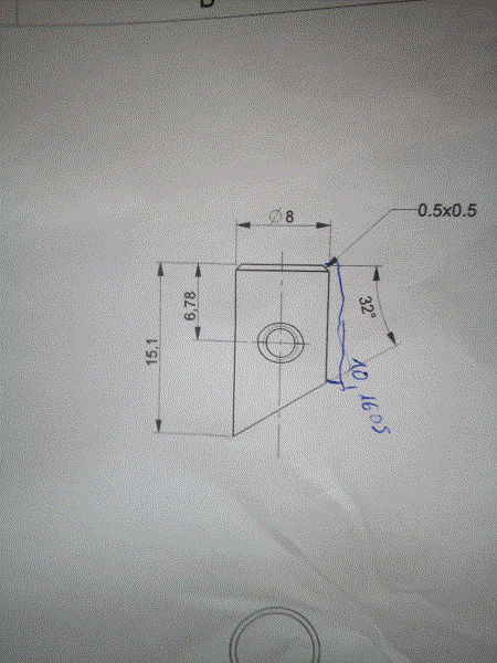

Witam. Mam do wykonania taki detal na tokarce z manual guide i30, maszyna posiada dodatkowo oś Y i przeciwwrzeciono, ale nie ma możliwości nachylenia głowicy lub samej oprawki pod konkretnym kątem. Moje pytanie brzmi: czy jest możliwość wykonać powyższe frezowanie z zachowaniem kąta 32 stopnie dysponujący tylko zwykłą oprawką lub oprawką kątową, tj. frez dojeżdża do materiału w pionie lub poziomie. Prosiłbym o wskazówki jakiego cyklu użyć lub jeśli ktoś znalazłby czas o jakiś wzór programu. Oto rysunek:

Rozumiem, że "na piechotę" oznacza g kodami, ale jak zachować ten kat? Mógłbym prosić o kawałek programu? Jak to ugryźć? Nie miałem do czynienia z frezowaniem prawie wogole stąd możliwe że pytam o coś oczywistego.

Viincent możesz dokładniej wyjaśnić swoją metodę? Czyli wcinam się powiedzmy te 0,05 w osi Z ustawiam frez nad wałkiem w osi X i jadę w Y aż frez przejedzie całą średnicę wałka, tak? Ale nadal nie wiem jak zrobić skos z zachowaniem kąta? Zjeżdżać w Z i Y aż dojdę do wymiarów na rysunku?

Podprogram wygląda mniej więcej tak:
G90Y-20;
G91Z0.05X-0.0625;
G90Y20;
G91Z0.05X-0.0625;
Zależy też od twojego sterowania.
Robisz coś w stylu"schodów". Tyle że zmniejszasz wartości o tyle, żeby to w miarę wyglądało.
Ale teraz tak myślę że jak masz od Y to powinieneś zrobić to normalnie w prostej oprawce. Ruch w Y i Z i karty masz gotowy. Chyba że nie masz Y tylko masz zwykle napędzane narzędzia to wtedy wierszowanie.
G90Y-20;
G91Z0.05X-0.0625;
G90Y20;
G91Z0.05X-0.0625;

Jak rozpisałem program w podobny sposób do twojego:
G00 Y-20;
G00 X10 Z-0,5;
G01 Y20 Z0 F150;
i tak dalej aż do Z-4,94 to na symulacji 3d otrzymywałem czoło sfrezowane pod jakimś dziwnym kątem, na pewno nie 32 stopnie, frez miałem opisany jako fi4, a potem jako fi8 i za każdym razem był ten sam efekt.
[ Dodano: 2017-10-11, 17:14 ]
Mam oś Y, czyli rozpisać to w taki sposób z osią Y, że dojazd do materiału i np
G01 Y-10 Z-4,94 F150;
G01 Y10 Z0;
Oczywiście jest to napisane "na raz" i wiadomo, że trzeba by to rozpisać na kilka przejść, ale czy o to chodzi?
G00 Y-20;
G00 X10 Z-0,5;
G01 Y20 Z0 F150;
G01 Y10 Z0;

Tak , o to chodzi.Yrtox pisze:....
G01 Y10 Z0;
Tylko pamiętaj o kompensacji , gdyż programujesz środek narzędzia do konturu i maszyna musi przeliczyć promień freza w tym przypadku.

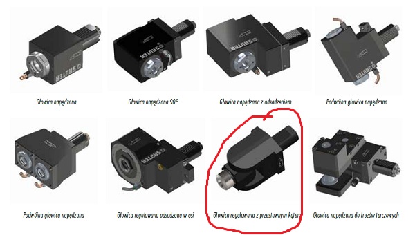

Moim zdaniem należy zastanowić się nad doborem technologii, zależnie od ekonomii.
Mamy kilka wariantów.
1) Jak koledzy wyżej proponują wierszowanie (dla niewielkiej serii)
- Obliczenia przesunięć z wzorów trygonometrycznych (lub funkcji trygonometrycznych w sterowaniu
+ pętle)
- Lub Cykle obróbcze w Manual Guide (zależne od dostępnych opcji)
2) Oprawka napędza z regulowanym kontem (duże lub średniej ilości serie, często się powtarzane)
Przykład oprawki patrz poniżej.
3) Frezowanie na frezarce z uchwytem skrętnym (zależy od parku maszynowego).
W doborze technologii kluczowy jest jeszcze czas realizacji, gatunek materiału, precyzja wykonania, no i
oczywiście cena.
