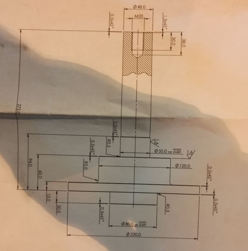

jak wykonać taki detal?
Post napisał: solaris » 12 gru 2016, 22:28
chodzi mi o samą technologie.

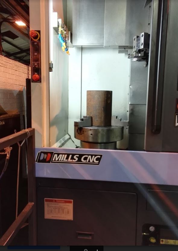

ObrazekObrazek
Załadowałem ten kawałęk metalu do maszyny w szczeki twarde. I teraz mam putanie. Powinienem
zrobić ten detal w 2 czy 3 operacjach?
powinienem teraz splanować czoło przetoczyc całość do 220 mm wyciągnąć to z maszyny założyć szczeki miekki przetoczyc do 220 załadować znowu detal w miekkie szczeki i zrobić dłuższy koniec i potem zrobić krótszy koniec?
Czy jednak trzymajac w szczekach twardych robie dłuzszy element a potem w szczekach miekkich obrabiam krotszy ?
mam nadzieję ze nie zagmatwałem tematu za bardzo.
Która wersja jest bardziej prawidłowa?

Najpierw krótszy a potem w miękkie i jazda z dłuższą częścią. Tylko może drzec na takiej długości bez podparcia

Średnica maksymalna 220 mm! Średnica wałka 48.
Prawdopodobnie przygotówka, to wałek kuty. Ja bym zdarł najpierw z lewej strony np. do Φ50 plus z podobnym naddatkiem 120. Wtedy prawdopodobnie wejdzie ci wewnątrz uchwytu, a za 120 łapiesz w twardych szczękach,.. Drugą operacją byłoby wytoczenie i splanowanie średnicy 220 o 80, a trzecią wykończenie wszystkiego od strony Φ48.
Trzecia operacja w miękkich szczękach, łapiesz za Φ220, wiercisz pod nakiełek i podpierasz kłem (wcześniej zgrubną wykonasz w 1 operacji bez nakiełka, nie powinno wyrwać, bo masz za co złapać.

Tylko maszynkaa. Pionowe wrzeciono. Więc kla raczej brak

niestety detal byl za dlugi na maszyne pionowa. Użyłem jej do splanowania i przetocznia surowki i zrobienia nakielka. Wykonczylem na tokarce horyzontalnej.

Tak jak na rys tylko od du...y strony. Krótsza czesc i kołnierz jako pierwsza operacja, pozniej miekkie szczeki i heya banana z dłuższą .
Robilem takie postony na pumie 400 horizontal. Detal do BOP.
