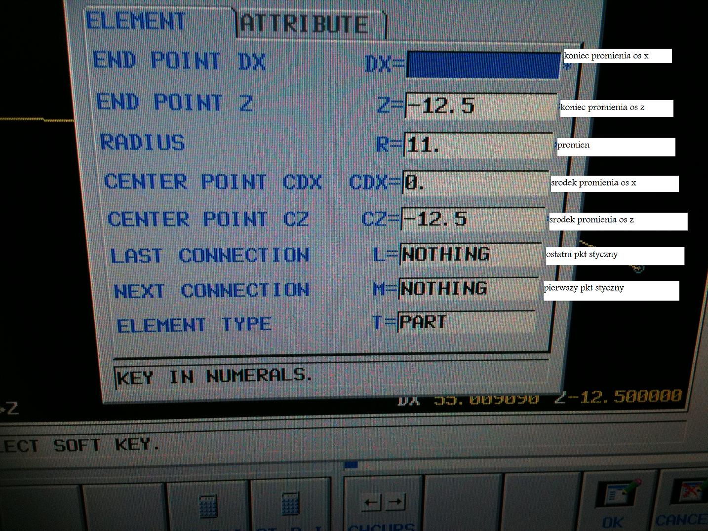

mam pytanie dotyczace funkcji pomoczniczych w manual guide,chodzi mi jak wyliczyc np....punkt początkowy x... z promieniem

Pytanie jest mało precyzyjne, czy chodzi o używanie funkcji arc? Może podaj przykład

ok,przepraszam już prostuje ,majac promien i dany odcinek tego promienia musze wyliczyc punkt startu w osi x

Post napisał: jatoch » 26 lis 2011, 10:38
Przeczytałem temat obok, zakładam ze srednica to 55, promien to 11, długość łuku to 12.5
Ja idąc na skróty zrobiłbym to tak: wartości początkowe musimy podać, wiec z-0, x- dowolna w miarę logiczna np 30. Następnie arc lewostronny, end point dx zostawiamy pusty, end point z -12.5, radius 11, cdx 0, cz -12.5. Na ekranie pokaza sie trzy punkty, wybierz odpowiedni. Otrzymujemy łuk który nas interesuje ze złym punktem x na długości z -12.5, w moim przypadku jest to wartość 39.051 a interesuje nas wartość 55. Wracam do punktu początkowego i podnosze x do wartości takiej aby uzyskać x końcowe równe 55. Nie jest to jednak różnica pomiędzy 55 i 30. Za trzecim kliknięciem uzyskałem wartość początkowa x 49, a końcowa 55.009. Być może istnieje bardziej poprawne rozwiazanie, powodzenia

andyas pisze:ok,przepraszam już prostuje ,majac promien i dany odcinek tego promienia musze wyliczyc punkt startu w osi x
W obu przypadkach współrzędne Xs, Zs są punktem startu w osi X.

dziękuję wszystko jasne,tylko problem moze być ,jeśli np....promień ma 20,5mm,a podstawa wynosci 12,5 mm,jak znalesc punkt w x????

andyas pisze:dziękuję wszystko jasne,tylko problem moze być ,jeśli np....promień ma 20,5mm,a podstawa wynosci 12,5 mm,jak znalesc punkt w x????
Pokaż rysunek .... nie będę zgadywał. :razz:

Post napisał: jatoch » 27 lis 2011, 23:03
Obrazek manual guide arc screen-prościej wytłumaczyć nie potrafię (ostatnie dwie pozycje na odwrót)
