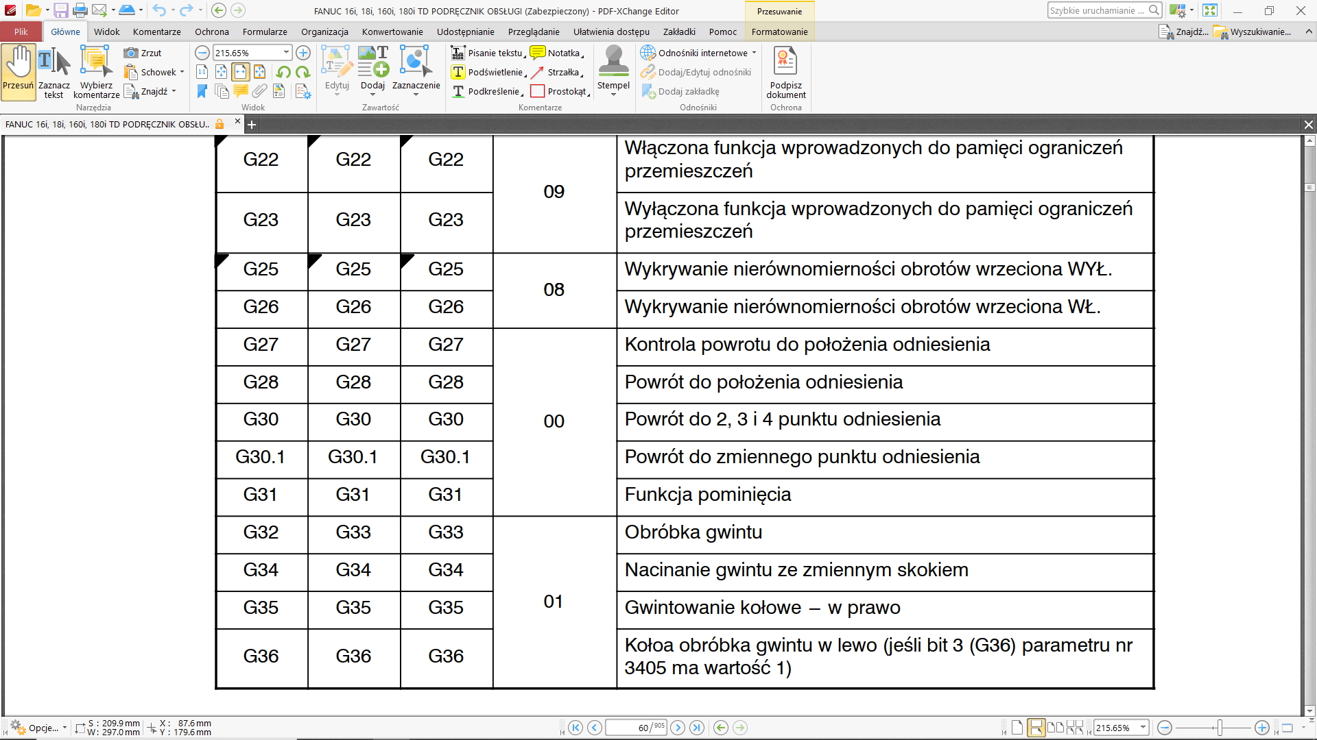

Czy mogę zrobić gwint nożem bez użycia cyklu??
Czy użycie G95 ustalenie prędkości i posuwu aby ustalić skok gwintu załatwi sprawę? Czy może ktoś załączyć jakiś krótki przykład np. dla pręta fi 8.
Z cyklów gwintowania nożem który jest najbardziej używany? G32 czy G76?

krokowyplc pisze:Czy mogę zrobić gwint nożem bez użycia cyklu??
Tak. Za pomocą polecenia G32, które nie jest cyklem.
krokowyplc pisze:Czy użycie G95 ustalenie prędkości i posuwu aby ustalić skok gwintu załatwi sprawę?
Nie. G95 jest tylko deklaracją posuwu na obrót. Polecenie ruchu to G1. Następna nitka gwintu w taki sposób wykonanego, nie trafi w poprzednią, ponieważ G1 może zacząć ruch w każdym położeniu wrzeciona. Natomiast G32 czeka na sygnał "0" z enkodera i praktycznie zaczyna ruch zawsze w tym samym położeniu wrzeciona.
krokowyplc pisze:który jest najbardziej używany? G32 czy G76?
G76 i G92

krokowyplc pisze:Czemu nie używa się G32?
Używa się, ale to zależy od typu sterownika A,B,C są różnice między poszczegulnymi typami. Na typie A jest G32 a na typie B jest G33 itd.

krokowyplc pisze: ↑
30 gru 2021, 22:42
Dzięki za odpowiedź. Pracujesz na FANUCU? Czemu nie używa się G32?
Używa się. Ale jak ktoś przyzwyczai się do jakiegoś polecenia lub cyklu to głównie je stosuje. Nie pracuję na Fanucu ale kiedyś pisałem dość dużo programów.
