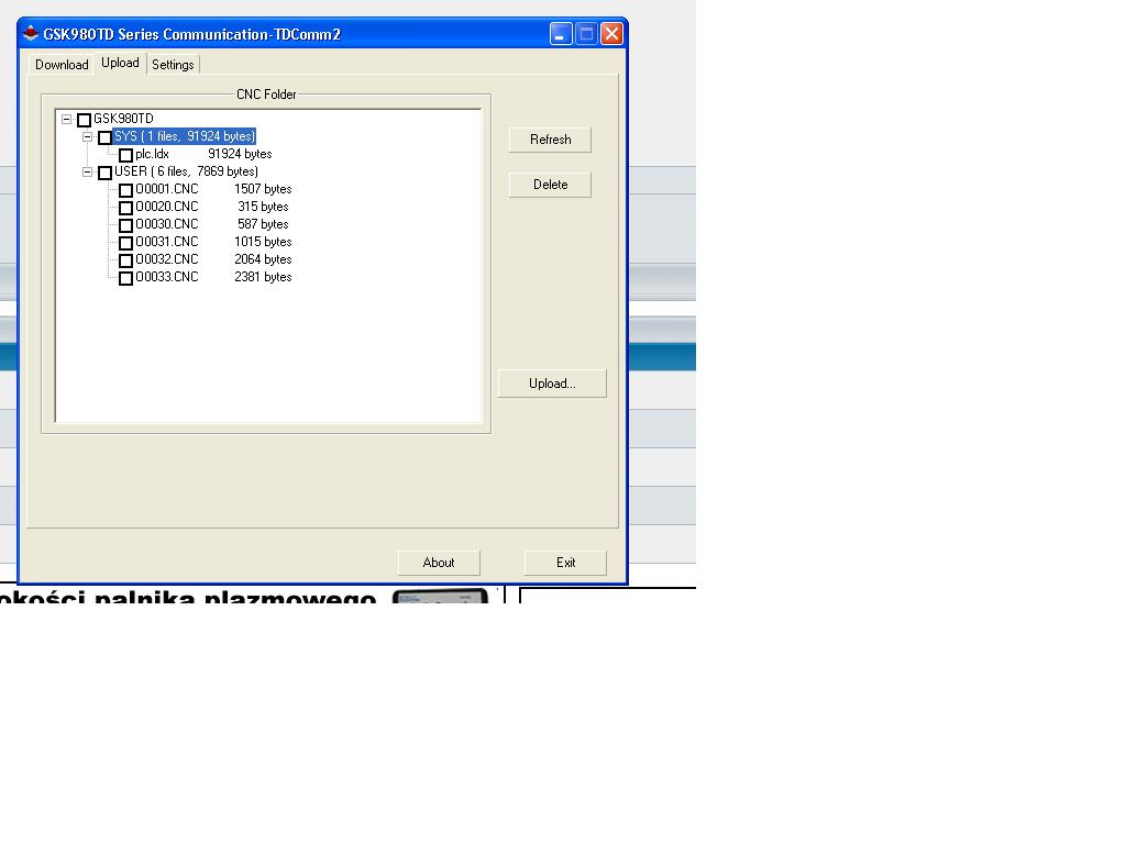

podgrzeję kotleta ponownie znalazłem program do komunikacji taki jak dostałem z maszyną tylko nowszą wersję i ten przesyła program z nawiasami i komentarzami zawartymi w nich niestety maszyna wyświetla prawidłowo wszystko np.
G0 X17.5 Z1 (WIERCENIE)
kończy się tak że po włączeniu wywala alarm że nieprawidłowy
004 Błąd adresu (dozwolone litery to A-Z)
005 Nieprawidłowa wartość dla instrukcji
może ktoś znajdzie rozwiązanie co z tym fantem
i jeszcze jedno nowy komunikator w zakładce upload
wyświetla drzewko nie tylko z programami ale jeszcze coś takiego
chodzi mi o plik plc.ldx
co to jest
z góry dziękuję za pomoc
