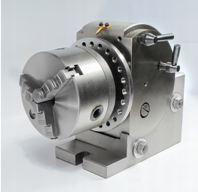

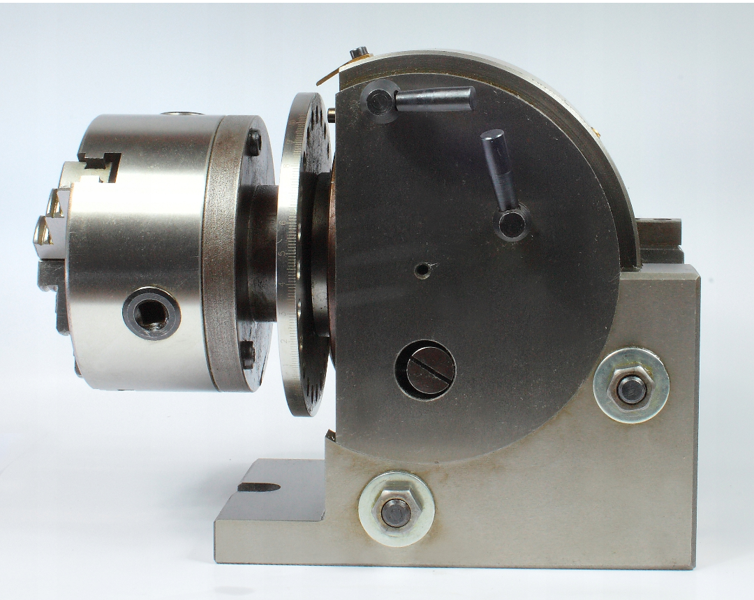

4 oś potrzebujesz ciągłą , czy indeksowaną (?)
p.s.
W drugiej wersji ..... , po tanioszy wystarczy zwykła podzielnica kręcona korbką.
...... , też robotę zrobisz ...... , jak i ja kiedyś robiłem podobnie.

Jestem po słowie z fachowcem i tanio nie będzie , trzeba liczyć min 50tys zl. Jak dla mnie to za drogo , chyba zacznę szukać gotowej maszyny z 4 osiami.
Dodane 2 minuty 25 sekundy:
WZÓR pisze:
30 sty 2019, 13:39
Mariusz.
Ostatecznie pewnie ,ze lepiej tak niż w ogóle.Ale jak sobie pomyślę ile bym się musiał nakręcić ta korba przy serii np 500szt to mi się odechciewa.

Wcale nie trzeba aż tak do końca kręcić korbką.
Dorabiasz sobie tarczki z podziałami , wymieniasz i jazda.
..... , zawsze to jakaś alternatywa.
Mariusz.
