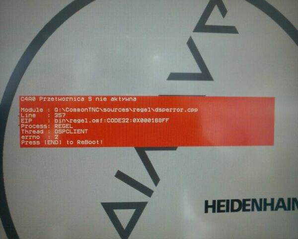

Szukam u Was pomocy bo nie potrafię sobie poradzić z dość paskudną usterką frezarki Bridgeport VMC 600 prawdopodobnie na systemie TNC 530.
Od jakiegoś czasu (styczeń) zaczął pojawiać się alarm ale bardzo rzadko.Oczywiście obecnie nie da się robić na maszynie bo niszczy narzędzia a usterka występuje nawet co parę minut.
A mianowicie pod czas pracy,nagle wyskakuje komunikat C4A0 (zdjęcie poniżej).
Oczywiście wyłączają się napędy i Z opada parę milimetrów ale to wystarczy żeby detal jak i narzędzie uległo zniszczeniu.

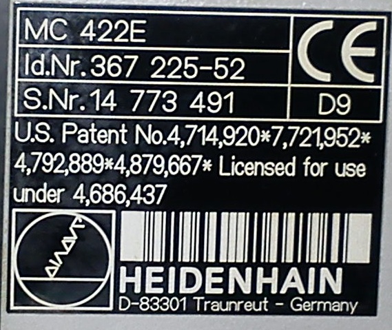

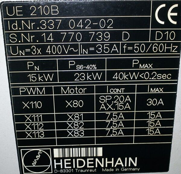

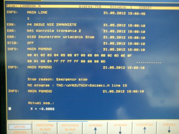

Poniżej dodaję zdjęcia z zapisanymi alarmami z LOGBOOK oraz foto napędu i systemu.
Liczę na Waszą pomoc.

Witam.Co do alarmu to znalazłem coś takiego:
C4A0
Alarm Contents -C4A0 Inverter %1 is active
Alarm Cause -Charging contactor and main contactor on the supply unit is not on (e.g. connector X70 on UV) - Safety relay not on (e.g. connectors X71 and X72 of the UV, X73 of the HEIDENHAIN expansion board for Simodrive) - PWM bus cable interrupted - Interruption in the electrical cabinet (unit bus, PWM ribbon cable) - Defective inverter, (supply unit and/or power modules, compact inverter) - Inverter switched off (PLC, SH1) - Inverter defective - Motor defective - Humidity has entered the motor - Incorrect motor selected in motor table - Motor power cables mismatched - Motor connected incorrectly
Remedy - Inform your service agency - Check the inverter and wiring - Check the motor and wiring.
Niby silnik,niby przewody i takie tam.Jak widać w logu to wszystko zaczyna się niby od drzwi ale pierwsze co to podmieniliśmy rygiel ale to nic nie dało.Napęd został wyjęty i pojechał do serwisu bo raczej nic innego nie wymyślimy.Jak zwykle maszyna pilnie potrzebna,więc nie ma co stwarzać problemów.Ja napęd wróci to dam znać czy udało się znaleźć awarię.

Trochę czasu już minęło a ja zapomniałem całkiem o tym temacie.
Napęd wrócił z serwisu gdzie stwierdzono że jest sprawny.
Po dłuższym szukaniu wymieniłem moduł bezpieczeństwa Bridgeport MSA16 i problemy z frezarką się skończyły.
