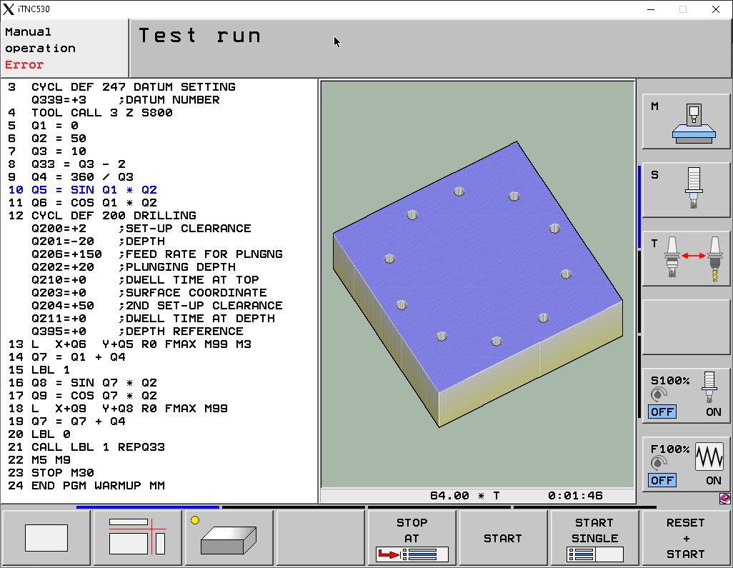

Mam maly problem.
Moja firma kupila cnc frezarke z ery atari. Ze sterowaniem heidenhain.
Ma AZ 30 cykli i zaden z nich uzyteczny.
Potrzebuje napisac program z q parametrami, tak zebym pozniej tylko podawal srednice, ilosc otworow i ewentualnie kat miedzy nimi.
Ma ktos moze gotowy taki program ?
Szukalem na forum ale znalazlem tylko w g. Potrzebuje w hh, zeby pozniej go uzywac jako podprogramu.

Poprawka. Tnc 407. Fct jest ale w innym miejscu.

Re: Wiercenie na okregu
Post napisał: ser1ous » 10 mar 2020, 16:08
coś na szybko wymyślę, a Ty skocz po flaszkę :D
q1 - kąt początkowy
q2 - promień okręgu
q3 - ilość otworów, warunek q3>1, bo wywali błąd
zobacz czy o to chodziło
Post napisał: Zbyszek1 » 10 mar 2020, 17:56
Juz widze ze to bedzie to :) wielkie dzieki !
Za co odpowiada cykl 247 ? Bo niemam tego w maszynie :p
ser1ous
Posty: 110
Rejestracja: 01 mar 2017, 20:03
Lokalizacja: Karnak
Post napisał: ser1ous » 10 mar 2020, 19:03
cykl 247 to ustawienie punktu bazowego (zerowego)
Zbyszek1
Posty w temacie: 14
Posty: 17
Rejestracja: 09 mar 2020, 18:35
Post napisał: Zbyszek1 » 10 mar 2020, 19:07
Czyli wystarczy ze podstawie x0y0 tak ?
