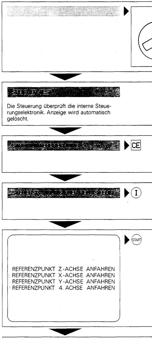

Nowy nabytek, nowe sterowanie, nowe problemy.
Ręka zadrżała i przycisnęło się dwa razy [CE] przy uruchamianiu maszyny. No i nie prosi w dalszej kolejności o zjazd na punkty referencyjne.
Nie mogę się doszukać w en/de dokumentacji. Stąd moje pytanie.
Jak wrócić do stanu by sterowanie chciało referencje osi?

Nie. Nie ruszają.

wyłącz i włącz jeszcze raz ,pokaż komunikaty na pulpicie
Po włączeniu zasilania:
STROMUNTERBRECHUNG
po naciśnięciu [CE]:
STEUERSPANNUNG FUER RELAIS FEHLT
po naciśnięciu ( I ) od razu:
MANUEL BETRIEB

sprawdź, czy nie siedzi na którejś krańcówce, jak siedzi, to może być możliwe zjechanie tylko w jednym kierunku przy jednoczesnym trzymaniu włącznika.
Jak jest gdzieś w połowie zakresów, to przychodzą mi do głowy jeszcze tylko bezpieczniki napędów.

Zanim przeczytałem, to maszyna już się zachowuje normalnie, ale gdzie dokładnie tkwił błąd do końca nie wiadomo. Poruszone było kilka miejsc jednocześnie.
Jeśli się to powtórzy, to będzie się eliminować po kolei.
Dzięki za zainteresowanie.

U mnie na 355 to trzeba było trzymać CE i bez bazowania można było ruszyć osiami. Czasem "życie" to ratowało ;)

Wszystko zależy od maszyny na tej na której pracuje na Soft key jest opcja tryb serwisowy i wtedy pomimo błędów i innych dziwnych blokad można jeździć osiami.
Na innej maszynie trzeba wejść w tryb kółka ręcznego następnie w Mod i tam na Soft key można wejść w polecenia serwisowe.
Ale jeśli faktycznie Maszyna jest na krańcówce limit Można pokusić się o mechaniczne podwieszanie krańcówki czy z mostkowanie na czas odjechanie osią

Przy odpowiednim Schluessel-Zahl dało się przemieszczać osiami (jeśli o tym samym myślimy).
