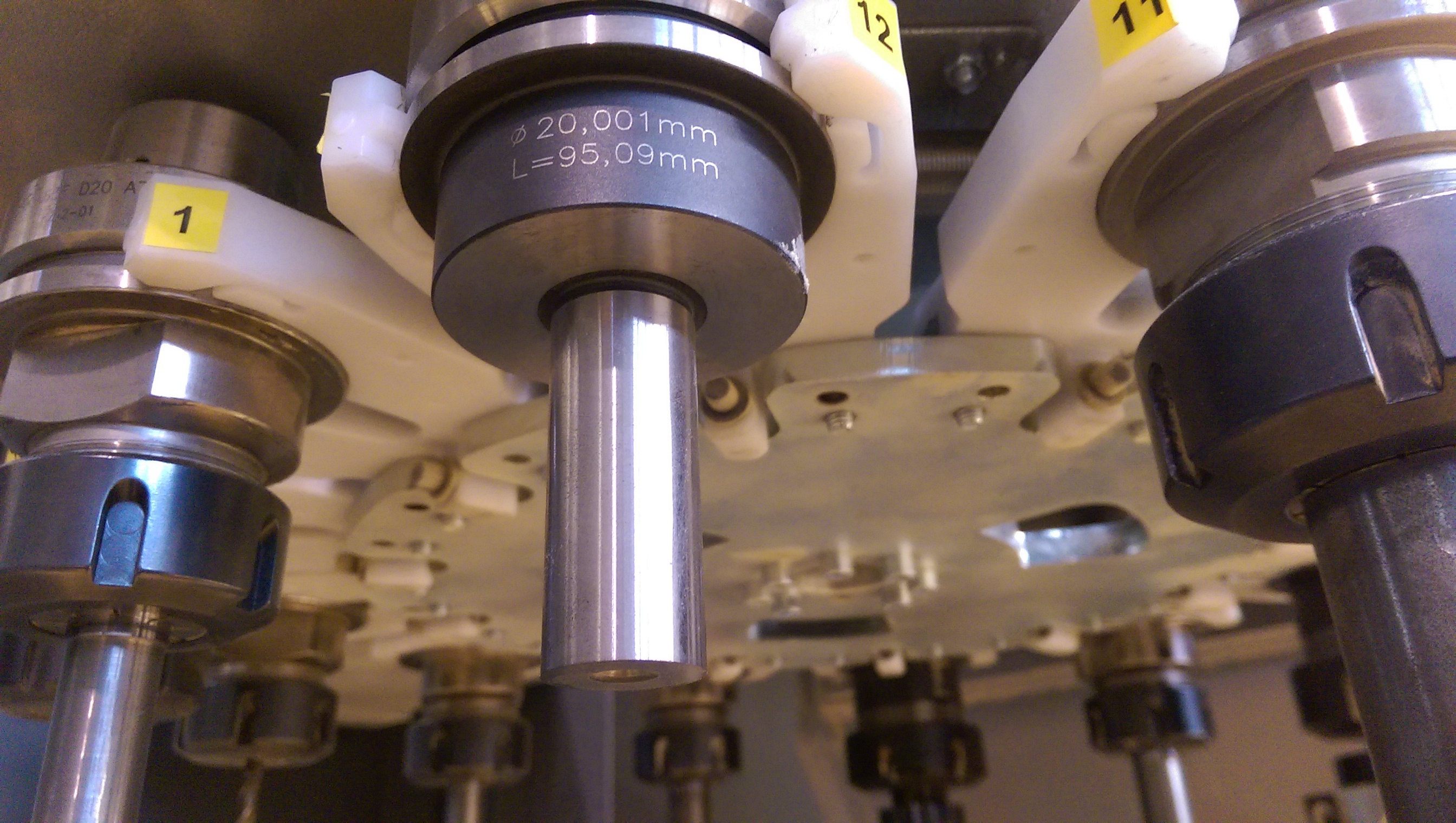

Sondy 3D nie kalibrowałem , ponieważ obawiam się, że wystąpi błąd jak w innych narzędziach. Typ sondy 3D to TS 640.
A tutaj zdjęcie trzpienia przy pomocy, którego kalibruję sondę TT
edit (11.12.2014):
No cóż, serwis czeskiej firmy montującej moje CNC, też wywiesza białą flagę, skoro zaczyna przebąkiwać o kontakcie z producentem sterownika (HH).
Grubszy problem.
edit (12.12.2014):
Problem się rozwiązał .
Okazało się, że maszyna przy kalibrowaniu sondy TT niepoprawnie zapisywała współrzędne miejsca, w którym się znajdowała sonda. Jak ? dlaczego ? Pojęcia nie mam.
Dzisiaj po całodziennym maglowaniu instrukcji i wszystkich rad jakie od Was uzyskałem, poszło ... Coś się w końcu odblokowało i współrzędne zapisane prawidłowo, kalibracja sondy przeprowadzona i kalibracja narzędzia działa prawidłowo.
Dziękuję wszystkim za wszelakie rady i sugestie
