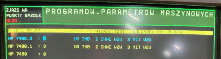

Pozwolę sobie odkopać temat.
Parametry MP7480.0 i MP7480.1 mają wartość 3 wówczas magazyn jest włączony. Gdy zmieniam w obu przypadkach na obojętnie którą (w tym przypadku na 2 bo chciałbym całkowicie wyłączyć magazyn narzędzi) to pojawia się komunikat "nieprawidłowy zmieniacz narzędzi" czy coś jeszcze powinienem zmienić?

Post napisał: majo5555 » 09 mar 2021, 21:59
Witam!!!
Co prawda na innej maszynie pracowałem ale z tym "problemem" radziłem sobie tak. W programie pierwsze narzędzie ustawiałem T0. Później podprogram:
LBL 100
M5
L Z200 FMAX M91
L Y-20 FMAX M91
STOP
LBL0
Przy kazdej ręcznej wymianie narzędzia tak właśnie robiłem.
TOOL CALL 0
CALL LBL100
TOOL CALL 80 (narzędzie poza magazynem)
CALL LBL 100
TOLL CALL 81 (narzędzie poza magazynem)
Itd.
Oczywiście każda maszyna działa inaczej ale może to Ci jakoś pomoże.
