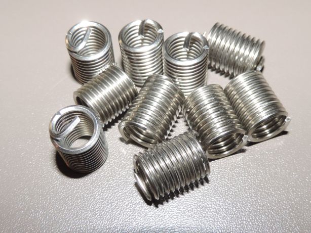

Witam. Mam do naprawy zerwany gwint od świecy zapłonowej w głowicy silnika, pytanie z jakiego materiału zrobić tulejkę naprawczą. Kiedyś się robiło z brązu lub mosiądzu (pewnie chodzi o przewodność cieplną) teraz widzę na Allegro tylko tulejki ze stali, więc pytanie mosiądz czy brąz? mam akurat na stanie brąz b555.

A nie lepiej wkręcić sprężynkę ?
Są to specjalne sprężynki do naprawy zerwanego gwintu, głównie w głowicach samochodowych i motocyklowych bez ich ściągania.

Nie chcę sprężynki, jest ze stali i lubi się wykręcać wtedy kiedy nie powinna.

a w czym ci przeszkadza tulejka stalowa ?

Stal gorzej przewodzi ciepło od brązu/mosiądzu, świeca może się przegrzewać i samozapłony gotowe.

Przy takiej cienkiej ściance jaką ma ta tulejka, zmiana przewodnictwa ciepła raczej będzie znikoma ja bym się tym nie przejmował.

Ale kiedyś robiono te tulejki z metali kolorowych pewnie nie bez powodu, w żadnym starym gracie nie widziałem tulejki naprawczej gwintu świecy ze stali.

Takie redukcje robiłem z Ba1032 - brąz aluminiowy.
Ze stali jakoś się nie zdarzyło :wink:
Może chodzi o rozszerzalność cieplną ?
Stal się mniej " powiększa " niż brąz - z uwagi na obecność miedzi w brązie.
No i lepiej dla świecy jechać po brązie niż po stali.

Chyba zrobię tą tulejkę z brązu b555 w katalogach piszą że odporny ten brąz na wysoką temperaturę, ale i tak najpierw muszę kupić gwintownik 16x1,25.

Żadnej stalowej. Tylko brąz
