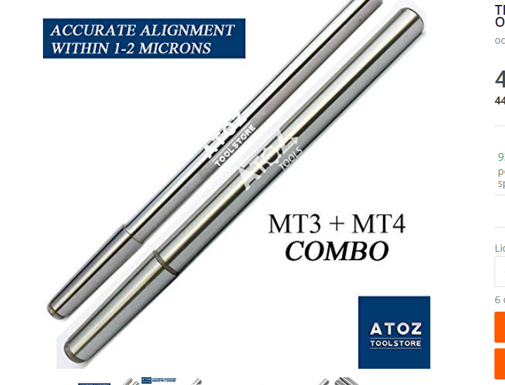

Czołem,
Muszę sprawdzić geometrię frezarki, ustawić wrzeciennik w tokarce sprawdzić konik.
Potrzebuję więc trzpieni pomiarowych z uchwytem MK3 i MK4
Czy aby nie lepiej kupić zwykły trzpień frezarski do mocowania frezów piłkowych
Te pierwsze mają ograniczone zastosowanie ale może są precyzyjniejsze?

Powinny być. Poza tym są zazwyczaj dłuższe od krótkich trzpieni frezarskich które można by do tego celu użyć, oraz tańsze od trzpieni frezarskich podobnej do pomiarowych długości, nawet sprowadzonych (https://www.chronos.ltd.uk/cgi-bin/sh00 ... html#aTSB4
http://www.chronos.ltd.uk/acatalog/info_GXee11.html)
Zamiast dedykowanego trzpienia pomiarowego którego ongiś ciężko było dostać używam całoszlifowanego wytaczadła HCP(H.Cegielski) o długości użytecznej do tego celu 230mm i średnicy 20mm
trzpien-do-ustawiania-geometri-wrzecion ... 67873.html
Możesz do tego celu użyć jednego trzpienia MK3 i dużo tańszej od trzpienia MK4 tulejki redukcyjnej (najlepiej krótkiej) MK4/MK3. Tulejka najlepiej nowa, dobrej klasy, by nie wprowadzała swojego uchybu do pomiaru.
