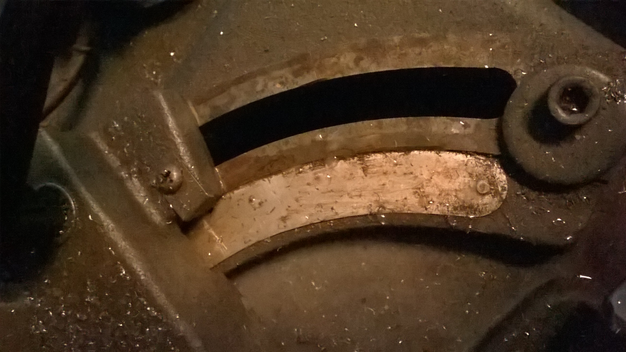

Posiadam przecinarkę taśmową Stiler model G5015. Ma ona już kilka lat, nadal działa dobrze, ale mam mały problem, który utrudnia pracę. Zdarła mi się podziałka kątów i ciężko jest ustawić odpowiedni kąt cięcia. Czy dałoby się dorobić lub kupić taką podziałkę? Jest ona przymocowana czymś nitopodobnym więc z wymianą raczeni nie byłoby problemu. Nie chciałbym na razie inwestować w nową przecinarkę. Szukałem informacji na temat dorobienia przedziałki, ale nic. Może ktoś miał podobny problem? Może macie jakieś propozycje?

Za 50 zł można kupić inklinometr elektroniczny. Przyczepia się go gdziekolwiek (jest magnetyczny) i masz dokładny pomiar cyfrowy. Trzeba tylko ustawić zero.

To ma wielkość małego budzika. Jakieś 5 cm. Można przyczepić nawet na taśmę przed cięciem.

Mając już inklinometr, bardzo łatwo zregenerować podziałkę chałupniczo
1. Polakierować tabliczkę
2. Ustawić kąt 0 i wytrasować kreskę czymś ostrym
3. Przyczepić inklinometr i odchylać piłę co 1 stopień, trasując kreseczki
Problem tylko z cyferkami, ale można co 5 i 15 stopni robić dłuższe kreski

Co do inklinometra, widziałem ten przyrząd w internecie, ale nie byłem pewien w jaki sposób dokładnie działa, bo wydawało mi się, że pokazuje kąt tylko względem pionu, a piła wygląda tak: Obrazek

Jest przycisk zerowania (jak tara na wadze). Pokazuje wtedy przyrost. Ale tylko w płaszczyźnie pionowej
Jeśli ta piła pracuje w poziomie, to się nie przyda.
