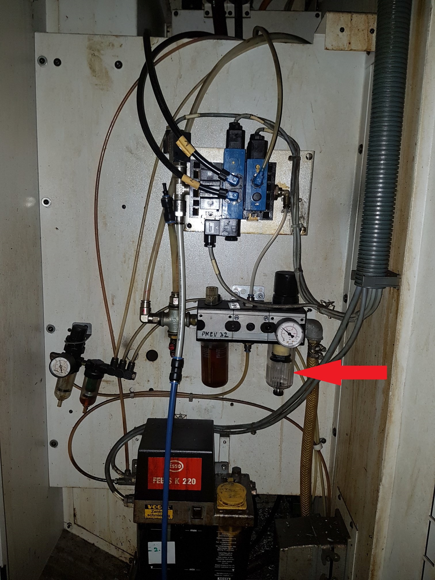

U mnie wszystko chodzi na separatorach wejściowych w maszynach i jest git :) Tylko częściej trzeba wodę spuszczać... I przeważnie zamiast jednej szklanki mam 3 :)

Petroholic pisze:
06 wrz 2018, 20:29
Czyli takich :?:

Post napisał: Petroholic » 07 wrz 2018, 08:15
Czyli takich :) Tylko zamiast standardowo trzech rozmiarow filtra (duzy/sredni/maly) jak w lakiernictwie jest kombinacja sredni/maly/maly zeby dobrze wode chwytalo. I dopiero za tym blokiem czwarty baniak jako naolejacz :)
