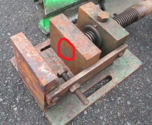

Musze zrobić kilka imadeł / ścisków jak na zdjęciu, w różnych rozmiarach.
Jak łączy się śrubę z ruchomą płytą? Miejsce zaznaczone na zdjęciu ale z drugiej strony.

Zatoczenie i kanalik / rowek . Blokowanie to śrubka ( robaczek ) .

rynio_di pisze:Zatoczenie i kanalik / rowek . Blokowanie to śrubka ( robaczek ) .
Robaczek, ale przetoczony na kawałku tak, żeby część cylindryczna wchodziła w rowek.]

Do tego przydałoby się trzymanie szczęki od dołu żeby nie podnosiło przy dokręcaniu... Chyba, że to do budowlanki albo stolarki jakiejś to da radę :)

Sruba będzie po środku. Nie ma znaczenia że będzie podnosiło czy coś się ruszało.
Ściskanie będą dwie połówki formy do kształtek z piany Pu.

konktenbit pisze:Ściskanie będą dwie połówki formy do kształtek
To nie ma problemu jeśli będą skręcone lub zakołkowane :)
