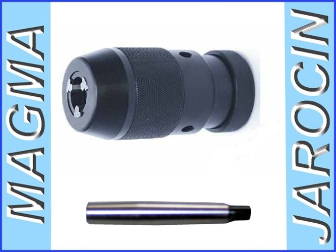

Witam. Mam taki uchwyt wiertarski jak na foto, problem w tym że nie mogę rozdzielić uchwytu z trzpieniem, jest w ogóle jakiś sposób na rozdzielenie tego?

zgaduje że uchwyt niema otworu przelotowego bo pewnie byś nie pytał :)
wiec pozostają kliny https://www.esska-tech.pl/esska_pl_s/Wi ... 19690.html

... ewentualnie, zamocowanie płetwy do solidnego imadła, przy pomocy młotka i pręta np. miedzianego lub aluminiowego mocnym uderzeniem, można wybić ten trzpień.

Zgadłeś nie ma przelotu, chciałem zrobić przelot ale nawet wiertło fi5 z dodatkiem kobaltu nie może się wgryźć w uchwyt
ONATOS pisze:ewentualnie, zamocowanie płetwy do solidnego imadła, przy pomocy młotka i pręta np. miedzianego lub aluminiowego mocnym uderzeniem, można wybić ten trzpień.
Nie mogę złapać za płetwę bo ją obciąłem, w koniku tokarki tylko przeszkadza taka płetwa. Chyba do końcówki kikuta płetwy dospawam kawałek gwintu, dotoczę kawałek rurki i ściągacz gotowy. Miałem nadzieję, że wykonam tą operację bezinwazyjnie, ale chyba się nie da.

..można jeszcze po prostu obciąć trzpień, wywiercić w pozostałej końcówce w uchwycie otwór, nagwintować go, i przy pomocy śruby i podkładek lub tulejki wyciągnąć pozostałą część.
Problem w tym że, wiąże się to ze zniszczeniem trzpienia.

Zwykle są utwardzane powierzchniowo, rdzeń jest w miarę miękki. Sposób oficjalny, to użycie tzw. widełek. To stożkowy przyrząd zapierający się w rowku wytoczonym na trzpieniu i spychający uchwyt ze stożka.Jeżeli brak takiego rowka (w tańszych trzpieniach go nie ma), można go wytoczyć.

Ej tam...wywierć po prostu otwór w uchwycie. Wierciłem nie jeden raz. Da się.
zdzicho
Post napisał: zdzicho » 29 maja 2016, 16:20
W tym typie? Przecież tam jest śruba ,która wysuwa szczeki. Nie ma problemu z wierceniem, w uchwytach z kluczykiem.
Po rozebraniu uchwytu i wyjęciu rzeczonej śruby ,przez otwór w korpusie, da się wybić trzpień. Trzeba oznaczyć położenie szczęk i kanałów w korpusie oraz w śrubie ,aby po ponownym montażu, nie było bicia.

Jeden zdzicho zna się na rzeczy, namierzyłem już tą śrubę, teraz będę musiał dorobić odpowiedni kluczyk i zabieg powinien się udać, ale to zostawię sobie na przyszły tydzień.***********************************************************************
Uchwyt rozkręciłem wg. wskazówek zdzicho po rozkręceniu wystarczyło lekko puknąć od środka w trzpień i wyskoczył bez problemu. Niech nikt nie próbuje robić otwór przelotowy w uchwycie samozaciskowym bo bezpowrotnie go uszkodzi.
