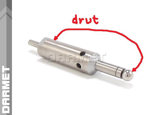

Kupiłem taki czujnik krawędzi http://www.darmet.com.pl/pl/przyrzdy-po ... zk00b.html zainstalowałem bateria jak w instrukcji ale czujnik nie działa tzn. po odchyleniu kulki czujnika nie zapala się światełko. Wymieniłem baterie na nowe z zestawu i dalej nie działa.

Masz przejście prądu miedzy detalem-stołem-wrzecionem- i tym czujnikiem? Czujnik działa na zasadzie zamknięcia obwodu między korpusem a kulką. Weź kawałek kabelka i dotknij nim kulki i obudowy czujnika i wtedy powinno się zapalić światełko.

ezbig pisze:Mogę się mylić, ale nie sądzę, aby ten czujnik działał na zasadzie zamknięcia obwodu (to by mocno ograniczało jego zastosowanie)
No właśnie się kolego mylisz, tak właśnie działają typowe wskaźniki, załóż kawałek drewna to nic nie pokaże. Urządzenie proste jak drut, a nazwa "elektroniczny" w wielu modelach na wyrost (zwłaszcza tych bez piszczka/beepera).

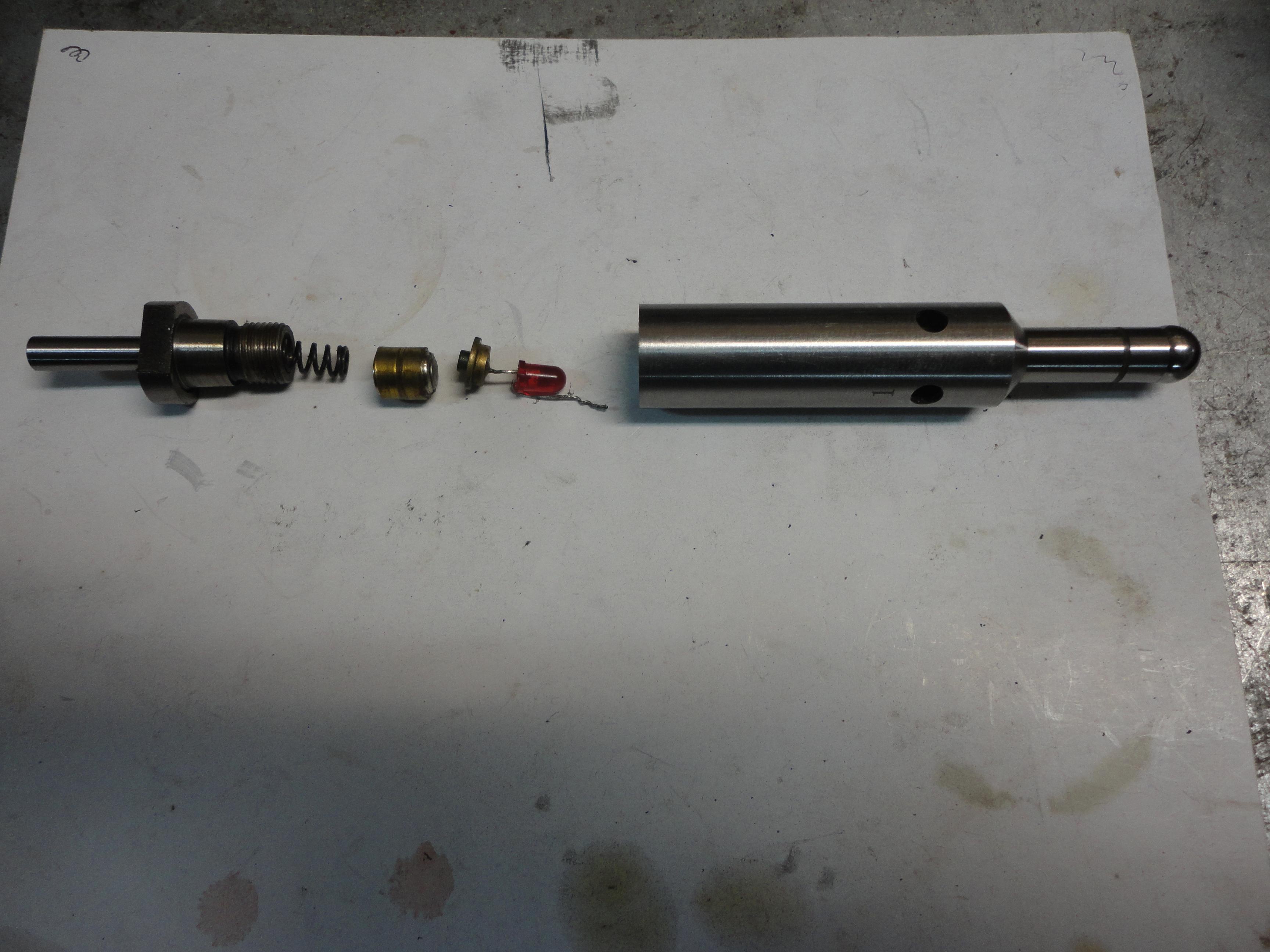

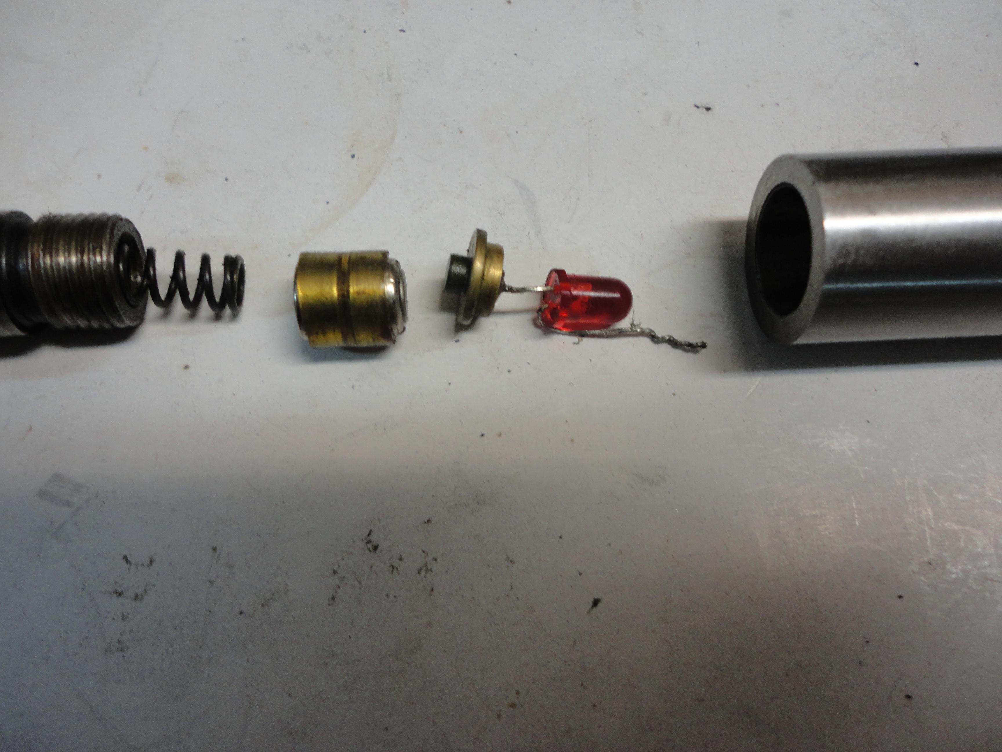

ObrazekObrazek
Ot, i cała "elektronika",(przynajmiej w mojej)
A owa "izolacja" widoczna na bateriach ma za zadanie tylko wycentrować je w nieco większym otworze (bo i tak przez sprężynę są zwarte z masą wskaźnika(i maszyny)..
Wyciągnij to ze swojej(pewnie też to samo) i sprawdź bez korpusu (zwarte tylko dioda i baterie) czy Ci świeci, a będziesz wiedział co w trawie piszczy..

Baterie zaizolowałem zgodnie z instrukcją, sprawdzę jeszcze w środku czujnika bo jak patrzyłem do niego to złącze od dioty było tak jakby połączone lutem do obudowy i może to powoduje jakieś zwarcie.
A czy w obudowie czujnika jest tuleja z nieprzewodzącego materiału?
Jeśli nie to ta izolacja ma jednak wpływ na działanie całości.
I jeszcze pytanie jak jest mocowana druga noga diody do kulki?
