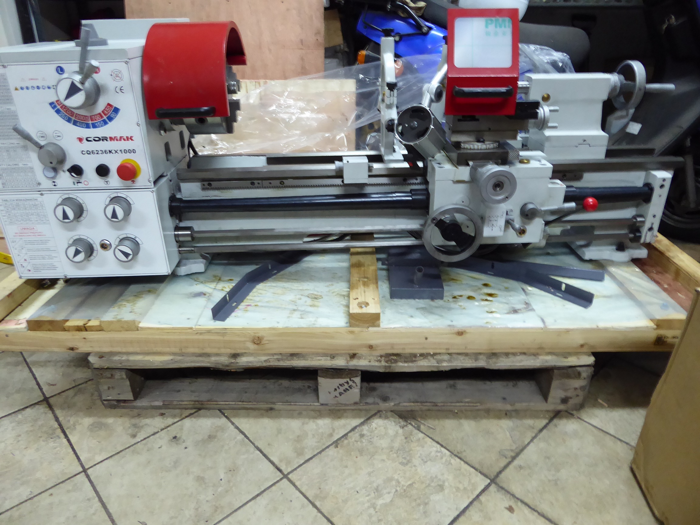

- albo mała tokarka stołowa (280x600, przelot wrzeciona 26mm, uchwyt 125mm), Bernardo Profi 600G https://hafen.pl/mini-tokarki-do-metalu która jest miniaturką normalnej tokarki z użyteczną skrzynką posuwów, nawrotnica, i posuwami mechanicznymi suportu, 220lub 400V,
- albo też jeszcze amatorska stołowa, ale już o większych gabarytach toczenia,(330x700, przelot wrzeciona 38mm, uchwyt bodaj 160mm) np https://alle gro.pl/oferta/tokarka-stolowa-do-metalu-warsztatowa-330x700-mm-9658550601?utm_feed=aa34192d-eee2-4419-9a9a-de66b9dfae24&utm_source=google&utm_medium=cpc&utm_campaign=_DIO_pla_firma_przemys%C5%82&ev_adgr=Maszyny+i+urz%C4%85dzenia&gclid=CjwKCAiAgJWABhArEiwAmNVTB5VbXFfSE5TDGxHZI_-f_IsnR7zm-YqbmyJxid9BMTtq9PuZz0y5nhoCBlYQAvD_BwE
https://sprzedajemy.pl/mtp-tokarka-prec ... nr54519792
ale bez skrzynki posuwów (skoki gwintów i posuwy ustawiane zmianą kół gitary, posuwy mechaniczne są), ma nawrotnicę,
- albo już półprofesjonalną (360x1000, uchwyt 200mm, przelot wrzeciona 52mm, hamulec nożny,) np CORMAK TORNADO 360 https://www.cormak.pl/pl/tokarki-uniwer ... o-360.html , w standardzie
ODCZYT CYFROWY (DRO) 2 OSI
UCHWYT TOKARSKI 3-SZCZĘKOWY 200 mm, Camlock D1-4
UCHWYT TOKARSKI 4-SZCZĘKOWY 200 mm, Camlock D1-4
TARCZA ZABIERAKOWA
PODTRZYMKA STAŁA
PODTRZYMKA RUCHOMA
TULEJA REDUKCYJNA
KIEŁ STAŁY
UKŁAD CHŁODZENIA
OŚWIETLENIE
KOMPLET KÓŁ ZMIANOWYCH
WSKAŹNIK / ZEGAR GWINTOWY
NARZĘDZIA OBSŁUGOWE
TOKARKA NA PODSTAWIE
INSTRUKCJA W J. POLSKIM
DEKLARACJA ZGODNOŚCI WE/CE
MASZYNA FABRYCZNIE NOWA - NA PEŁNEJ GWARANCJI
Obrazek Obrazek
można w necie zobaczyć filmy o podobnym modelu naszego kolegi Adama
Jest jeszcze oferta z "metrówek" - ED 1000N https://alle gro.pl/oferta/tokarka-metalu-1000mm-austria-nowa-tokarki-2xposuw-6692928367?bi_s=ads&bi_m=listing%3Adesktop%3Acategory&bi_c=Y2FtcGFpZ24AMTA0NDkyNzIAMjMxMzMA&bi_t=ape&referrer=proxy&emission_unit_id=242a1632-99ee-4448-a987-621eb074495c
z mniejszym (160mm) uchwytem i przelotem 38mm,

ale różnica w jej cenie(15900,-) w stosunku do Tornada(16350,-) jest znikoma, a możliwości mniejsze...
To chyba tyle co (w/g mnie) w miarę sensownego nowego jeśli chodzi o możliwości oferują polscy dystrybutorzy (do takiego użytkowania - ceny to inna para kaloszy), inaczej trzeba polować na dobrą profesjonalną używkę, ale ich stan bywa bardzo różny...
