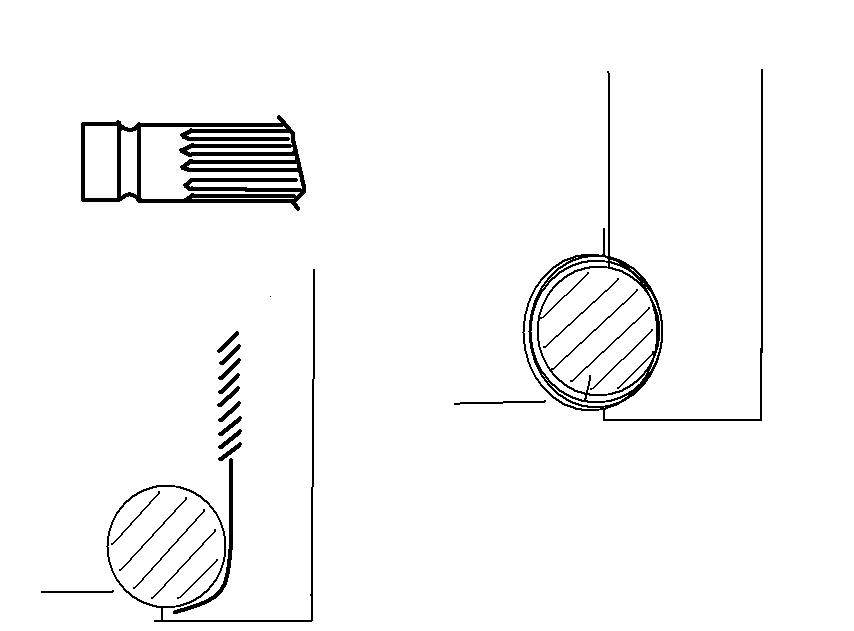

w związku z rozbudową domowego warsztatu przyszedł czas na wiertarkę stołową, jeszcze nie Ws15 ( może z czasem - ale na razie będzie lżej -około 60 kg- i taniej ) zakupiłem WS13 - do niewielkich porawek. Rozebrałem maszynkę na części , wymiana łożysk i mam prośbę do posiadaczy takowej o zdjęcie, fotę elementu pod pokrywą zaznaczoną strzałką. Czy tam powinno być jakieś łożysko, podparcie, czy wałek obraca się tylko bezpośrednio w obudowie. Aha i jeszcze gdzie i jaka powinna być sprężyna powrotna.

To pod tą pokrywką, którą zaznaczyłeś, powinna być sprężyna powrotna.

Post napisał: linmirek » 27 sty 2013, 20:59
dzięki za odpowiedź
tak myślałem sądząc po konstrukcji wałka
i właśnie jakby ktoś udostępnił zdjęcia jak wygląda, czy to zwykła sprężyna zwijana na wałku, czy sprężyna pracująca na rozciaganie z linką na końcu

Post napisał: aviator » 28 sty 2013, 15:18
zwijana
