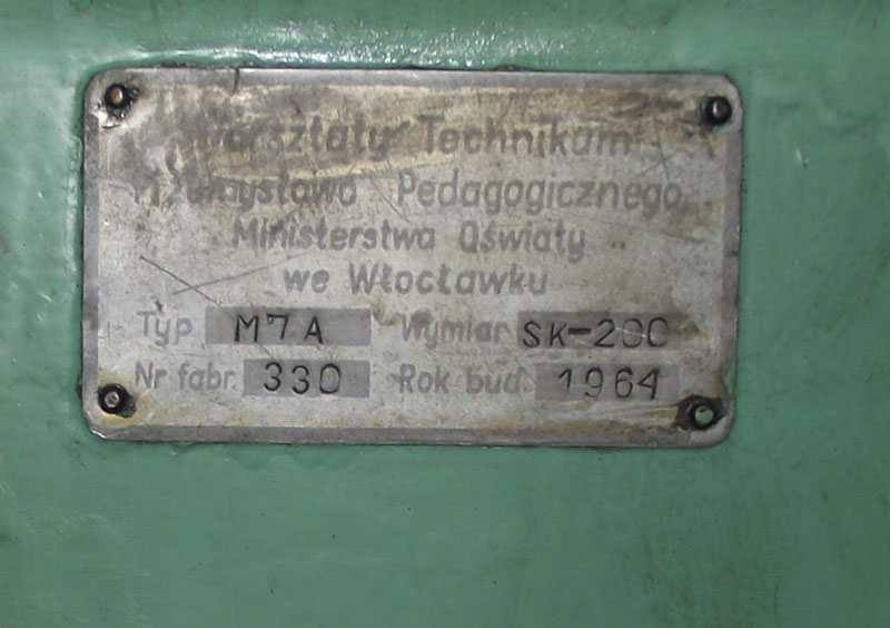

Rok produkcji jest doskonale widoczny i budzi we mnie szacunek bo jest starsza ode mnie.
