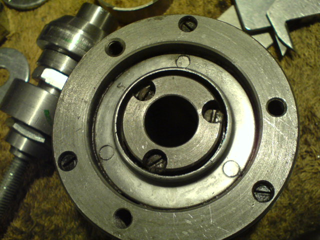

Zdejmij tylny pierścień z uchwytu,zobacz że ślimacznica chodzi na centralnej tulei,którą chcesz roztoczyć,czyli osłabić...
zobacz,że siły pochodzące z zakręcanej ślimacznicy nie są obojętne dla tej tulei i działają na ścinanie...
dlatego uchwyt fi 80 można max.roztoczyć na 18-moim zdaniem,ja tak zrobiłem...20 będzie za dużo...
może być jeżeli nie będziesz wchodził na wysokie obroty,do 300 max.

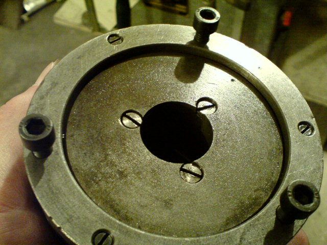

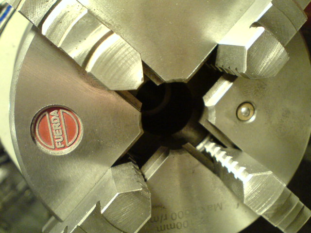

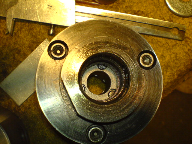

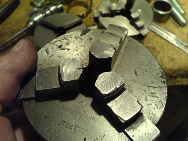

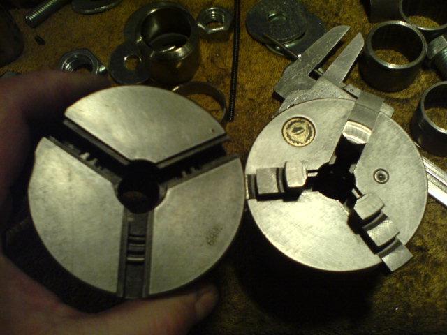

Nie jest trzymana obudową,ale właśnie jest trzymana tuleją,którą chcesz pocienkować--dlatego ma luz wewnątrz uchwytu,jednak nie ma luzu na osi obrotu.
Tu masz pogrubasione otwory w różnych uchwytach,jak widać pole manewru jest małe.
Nowy Bizon,stary Bizon,CCCP,Chinol-po 2 do góry rozwiercone.....gwinty śrub bliziutko
