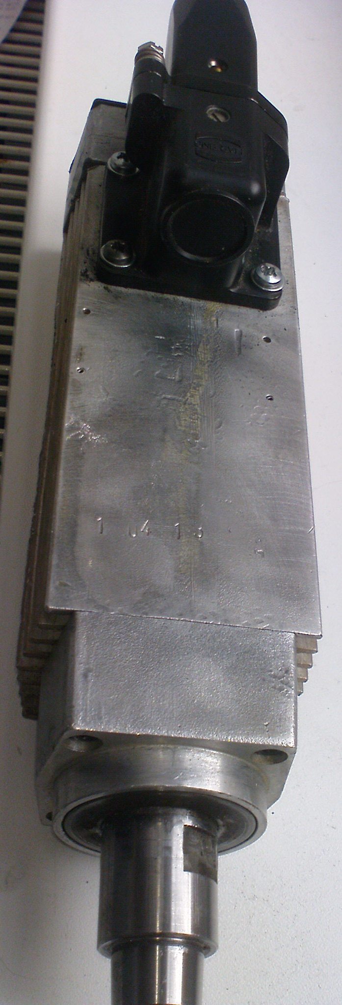

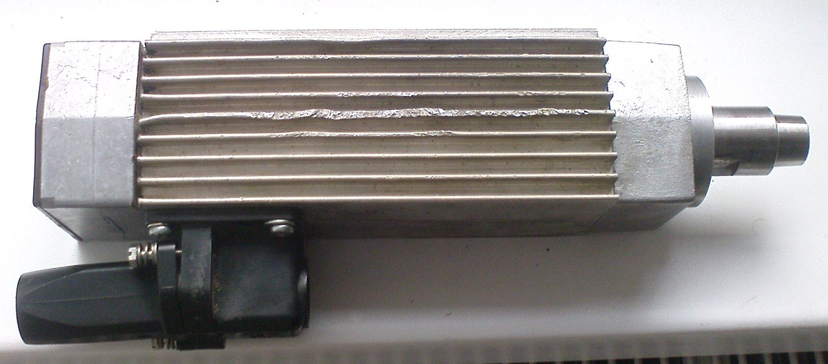

Udało mi się kupić coś takiego:
Jakiego rodzaju mocowanie może to być? Niestety nie ma żadnej tabliczki znamionowej.
W aktualnym katalogu Perske:http://www.perske.de/images/pdf/perske_katalog_en.pdf nie znalazłem podobnego mocowania.

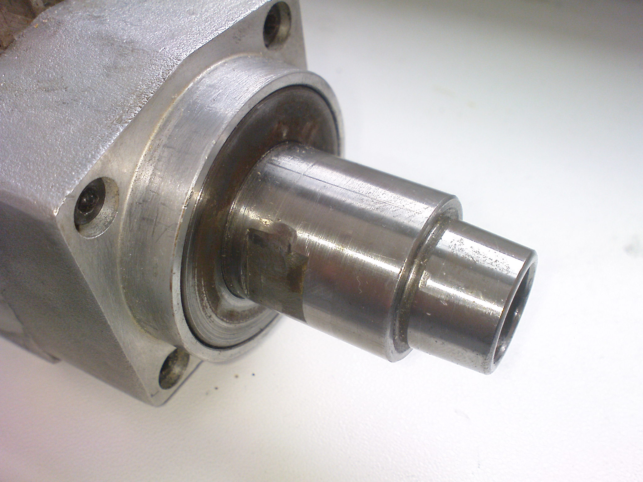

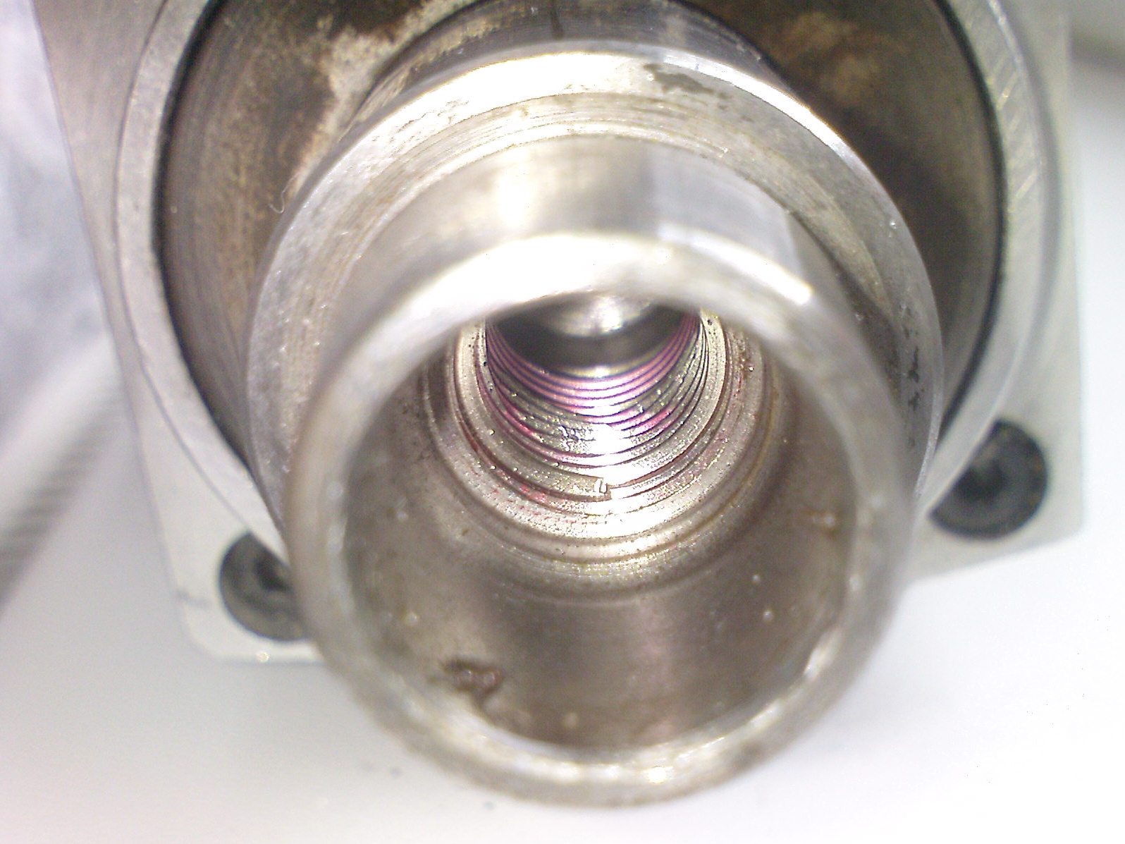

Post napisał: marekm61 » 14 kwie 2013, 21:04
Wygląda to jak gniazdo do mocowania trzpieni szlifierskich,mają kawałek gwintu i Stożek
ale jakie wartości to niewiem

Post napisał: skrzat » 15 kwie 2013, 16:33
Kurcze czyli niedobrze :/ macie może jakiś pomysł gdzie zlecić przerobienie tego na er16? z czego zbierać to raczej jest, na gwint tez powinno wystarczyć "mięsa". Ile taka operacja może kosztować? Będzie to opłacalne w porównaniu do kupienia mokrego chińczyka?

Post napisał: Alvar4 » 17 kwie 2013, 01:15
Grzebałem i grzebałem aż wygrzebałem.
Wrzeciono to Perske z serii KRSR lub KNSR (Twoje raczej KNSR). Narzędzia do niego to specjalne głowice frezujące np:
http://www.ebay.de/itm/Perske-KRSR-35-5 ... 5650f27e39
