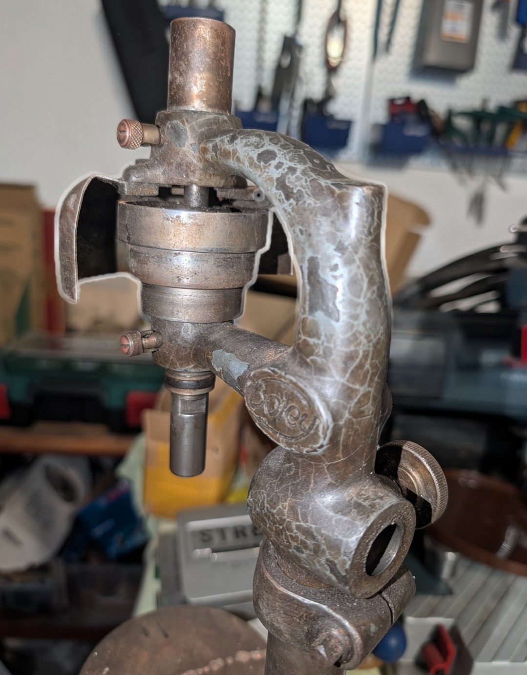

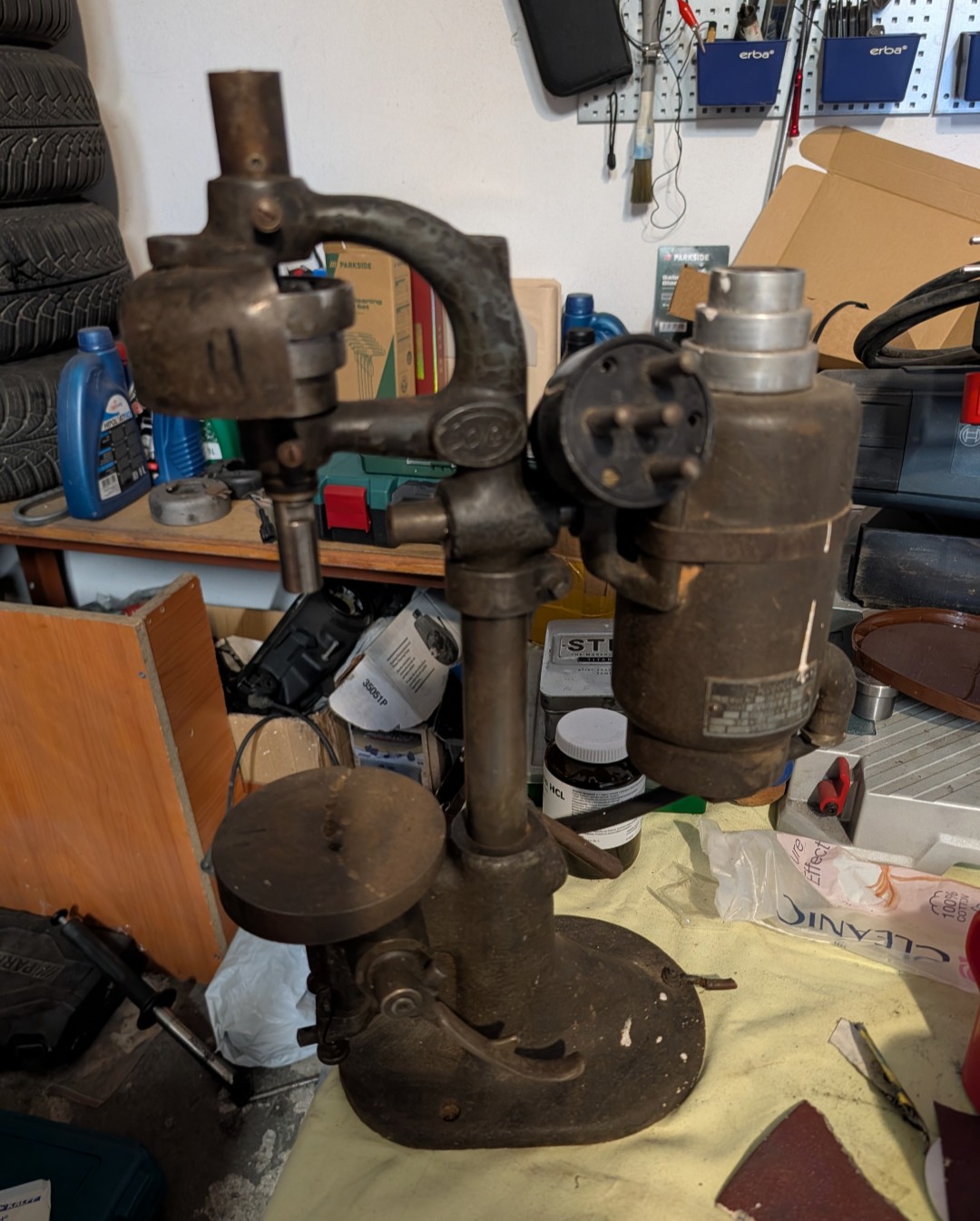

Tak wiem że nie powinno się zaczynać nowego projektu przed zakończeniem poprzedniego ale była okazją do zakupu nietypowej wiertarki jaką jest niemieckiej produkcji z okresu międzywojennego precyzyjnej jubilersko- zegarmistrzowskiej Boley.
Stan techniczny sprawny wymagający odświeżenia, wizualny opłakany.

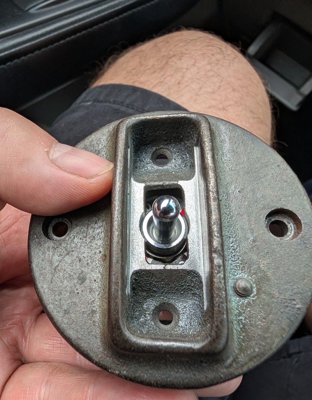

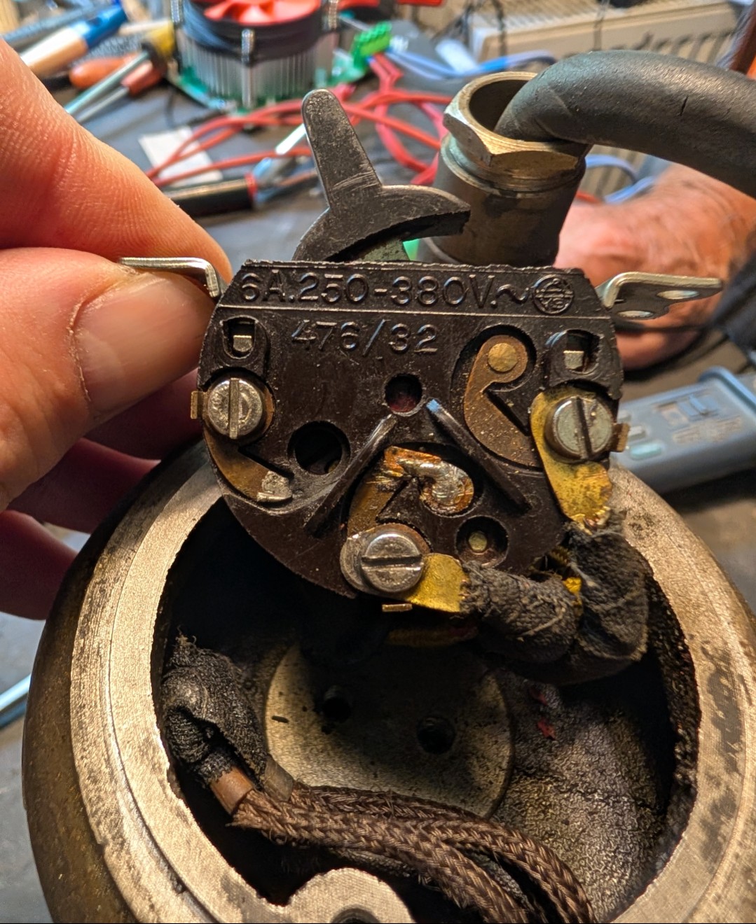

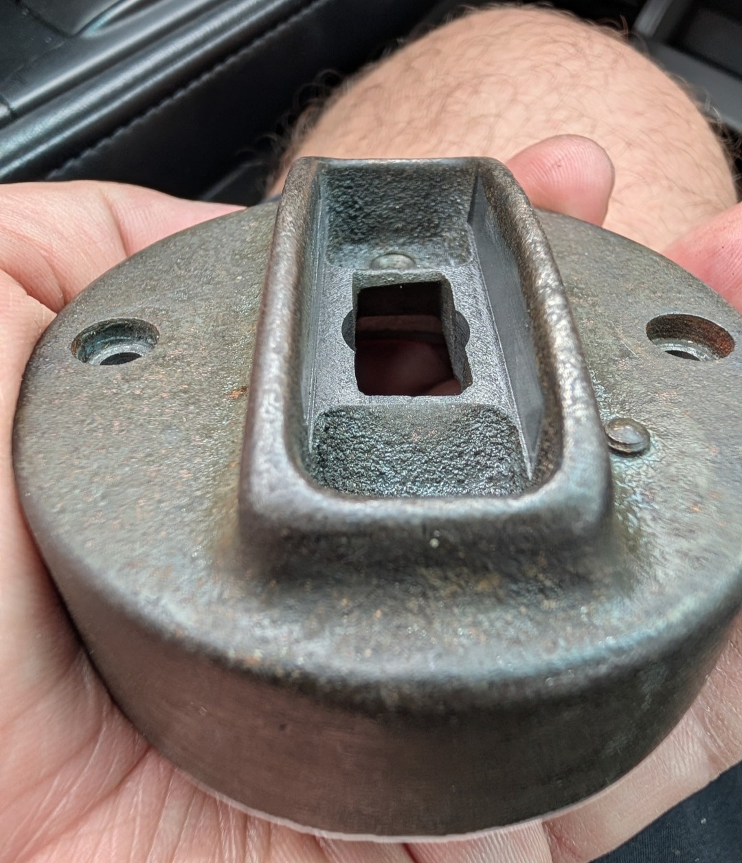

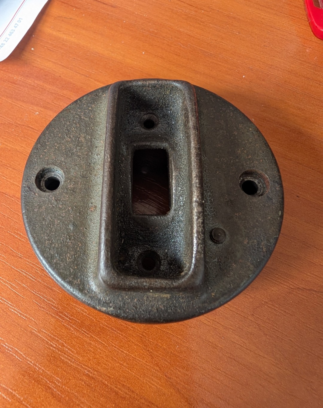

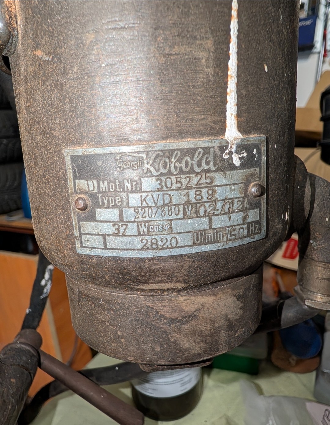

Pierwszy problem upalony włącznik w silniku

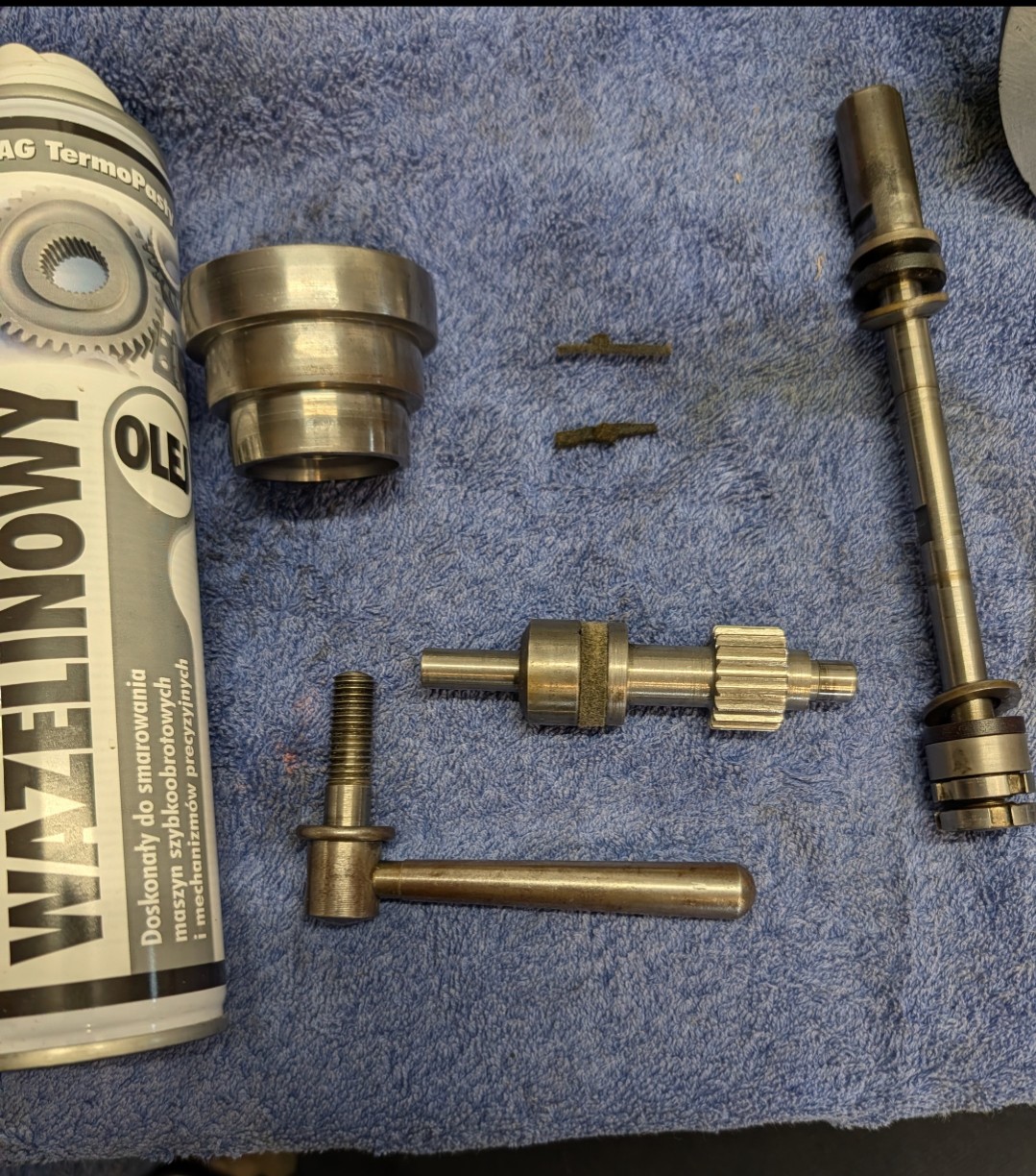

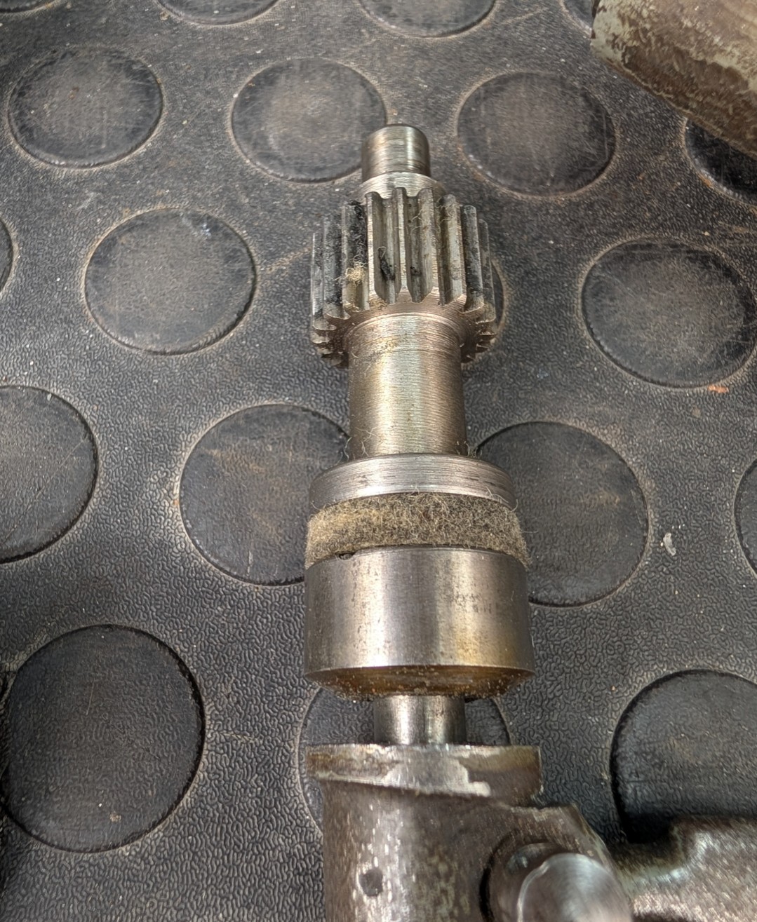

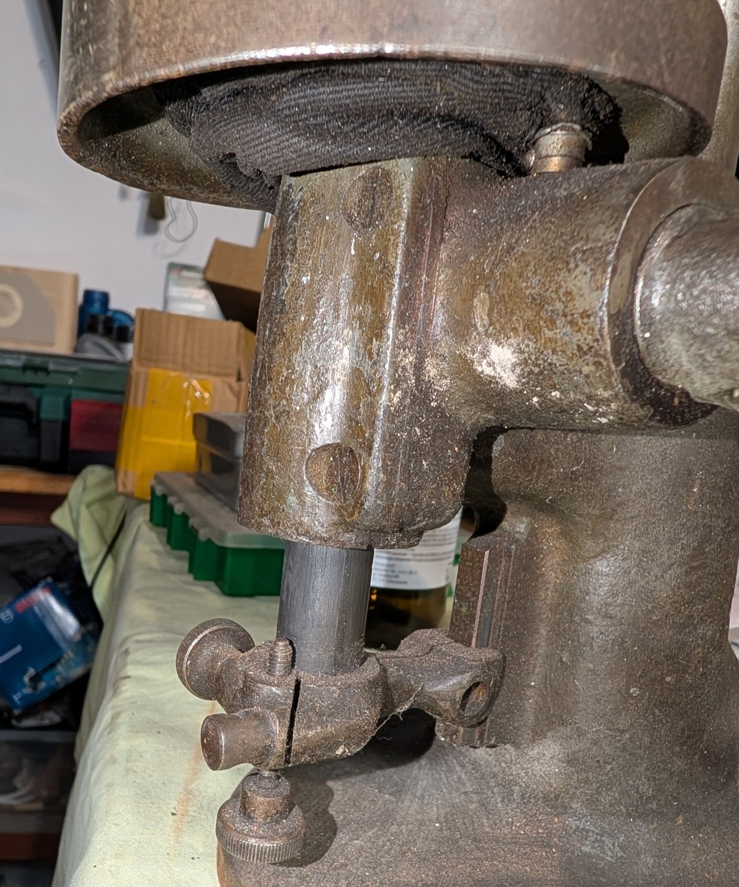

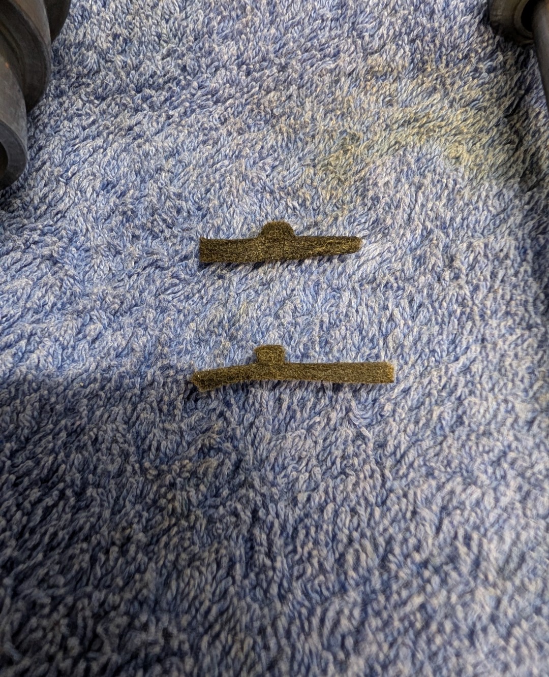

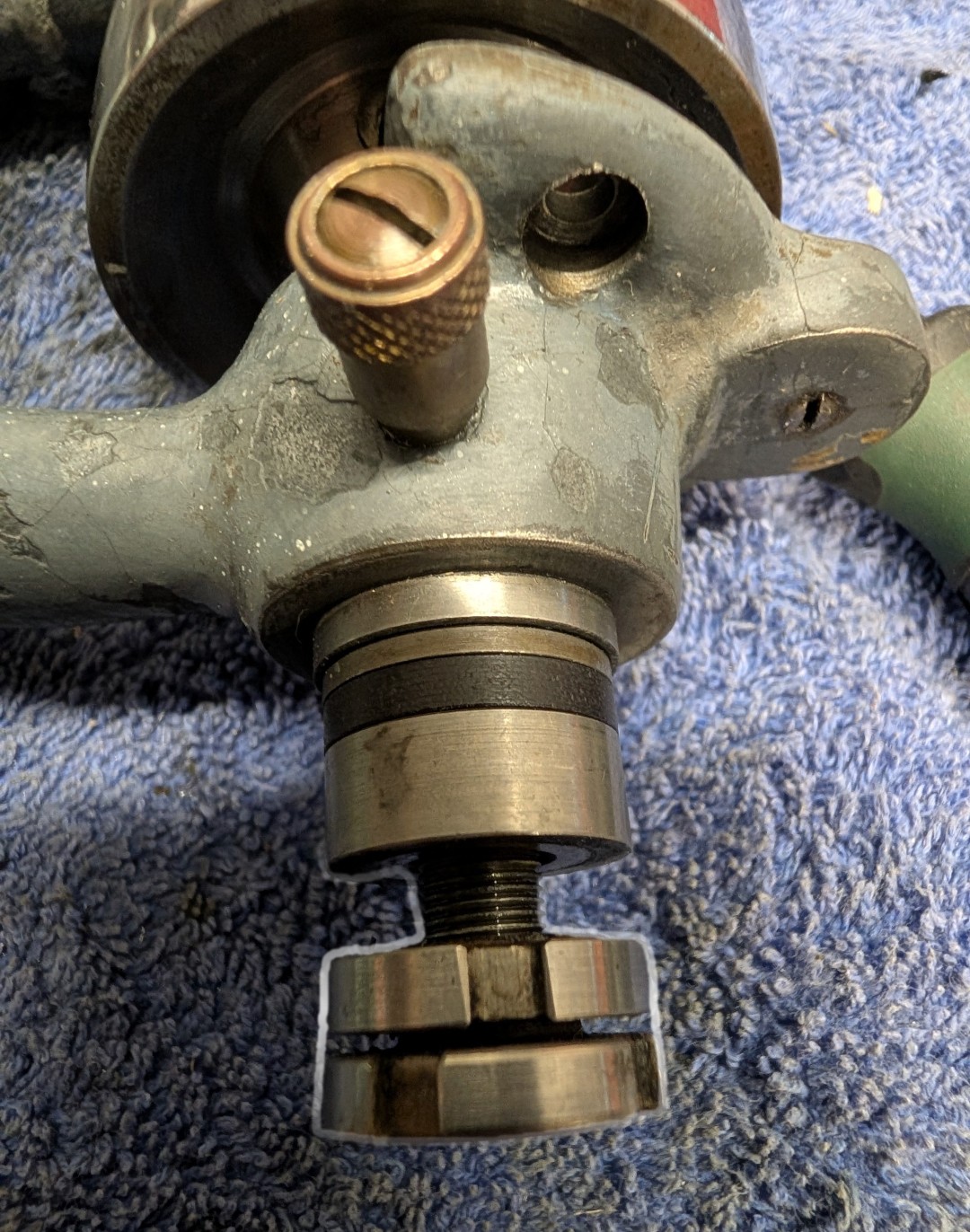

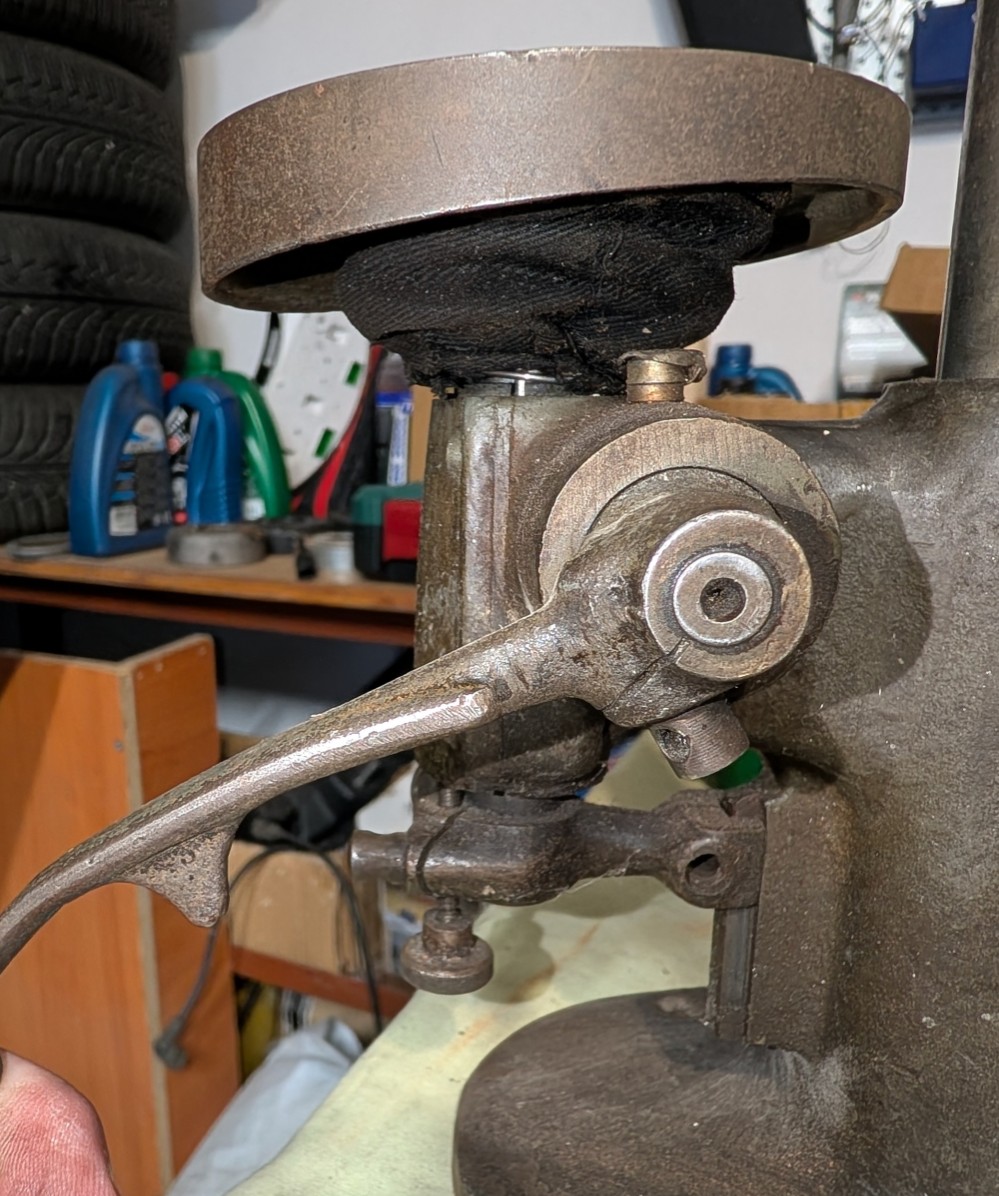

Drugi problem zeschnięte smary w systemie podnoszenia blatu roboczego

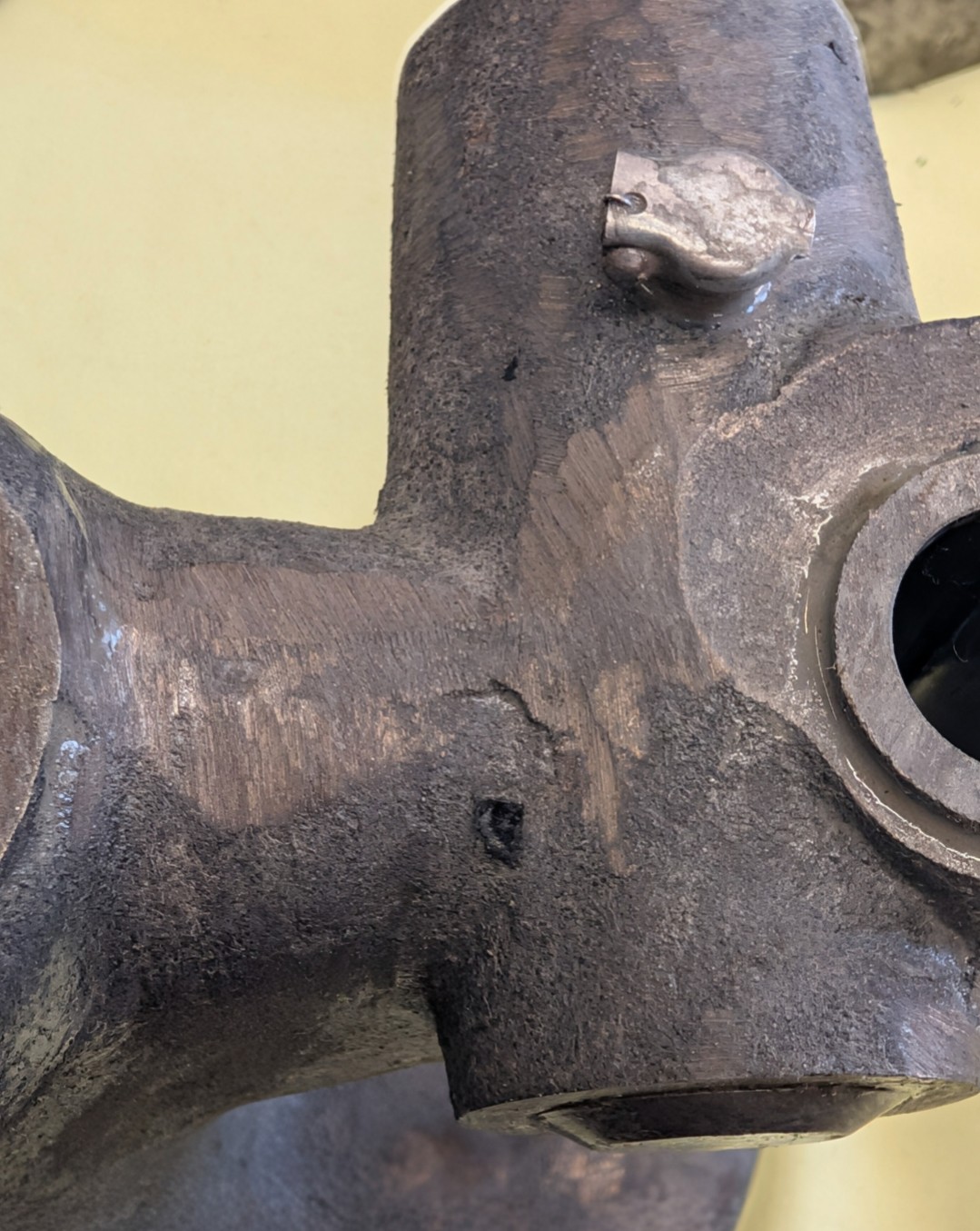

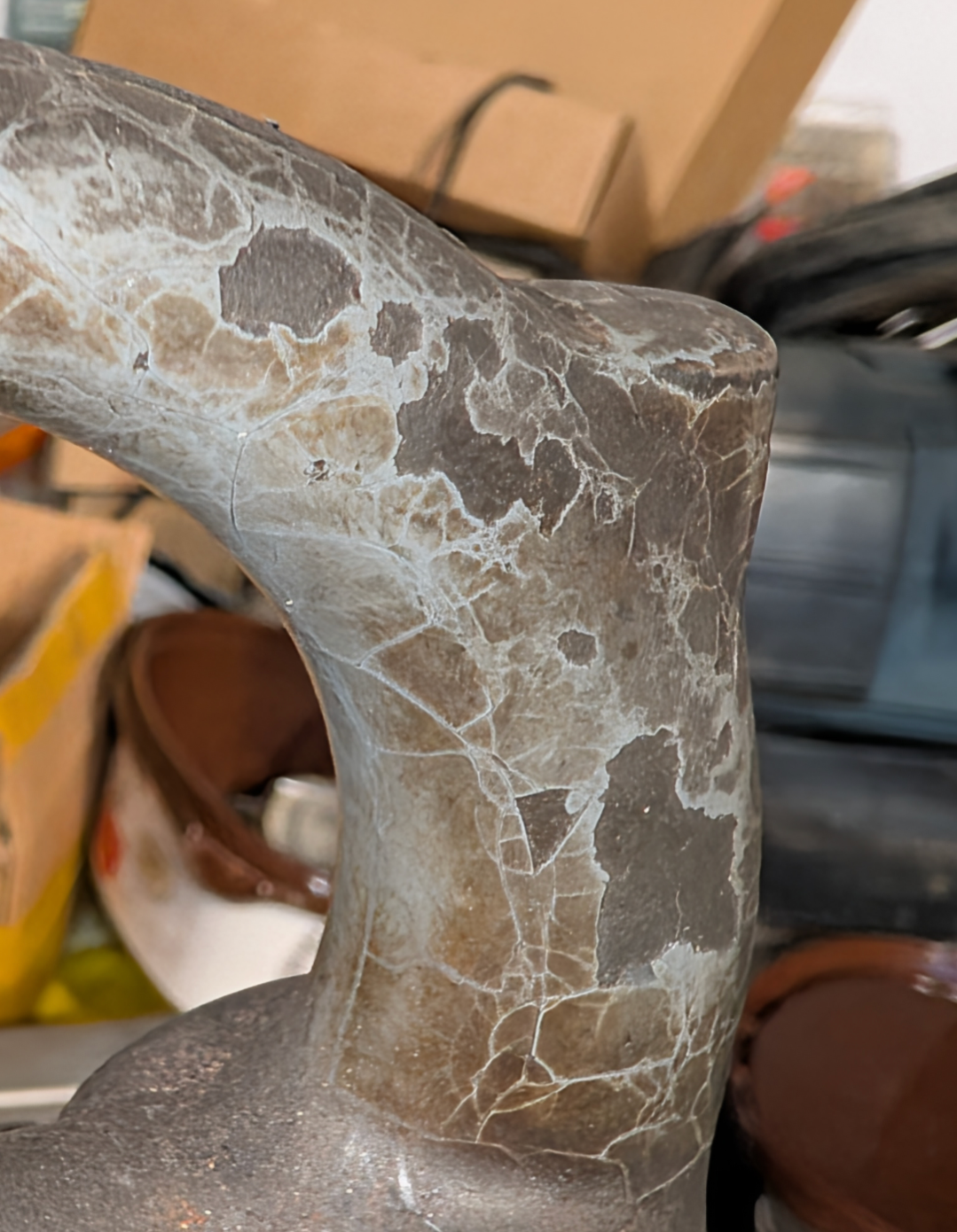

Trzeci problem spękana powłoka lakiernicza z ubytkami.
Z pierwszym uporałem się wstawiając włącznik 3 pozycyjny w obudowę silnika dzięki czemu zyskałem dodatkową opcję lewych obrotów. Aby włącznik wlazł musiałem delikatnie podfrezować dekiel z mocowaniem włącznika . Zrobiłem to tak by nie było widać podczas użytkowania tej wiertarki.

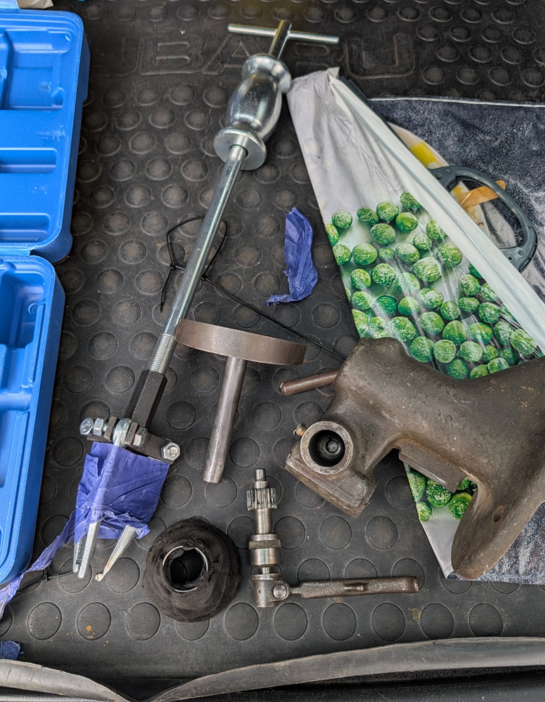

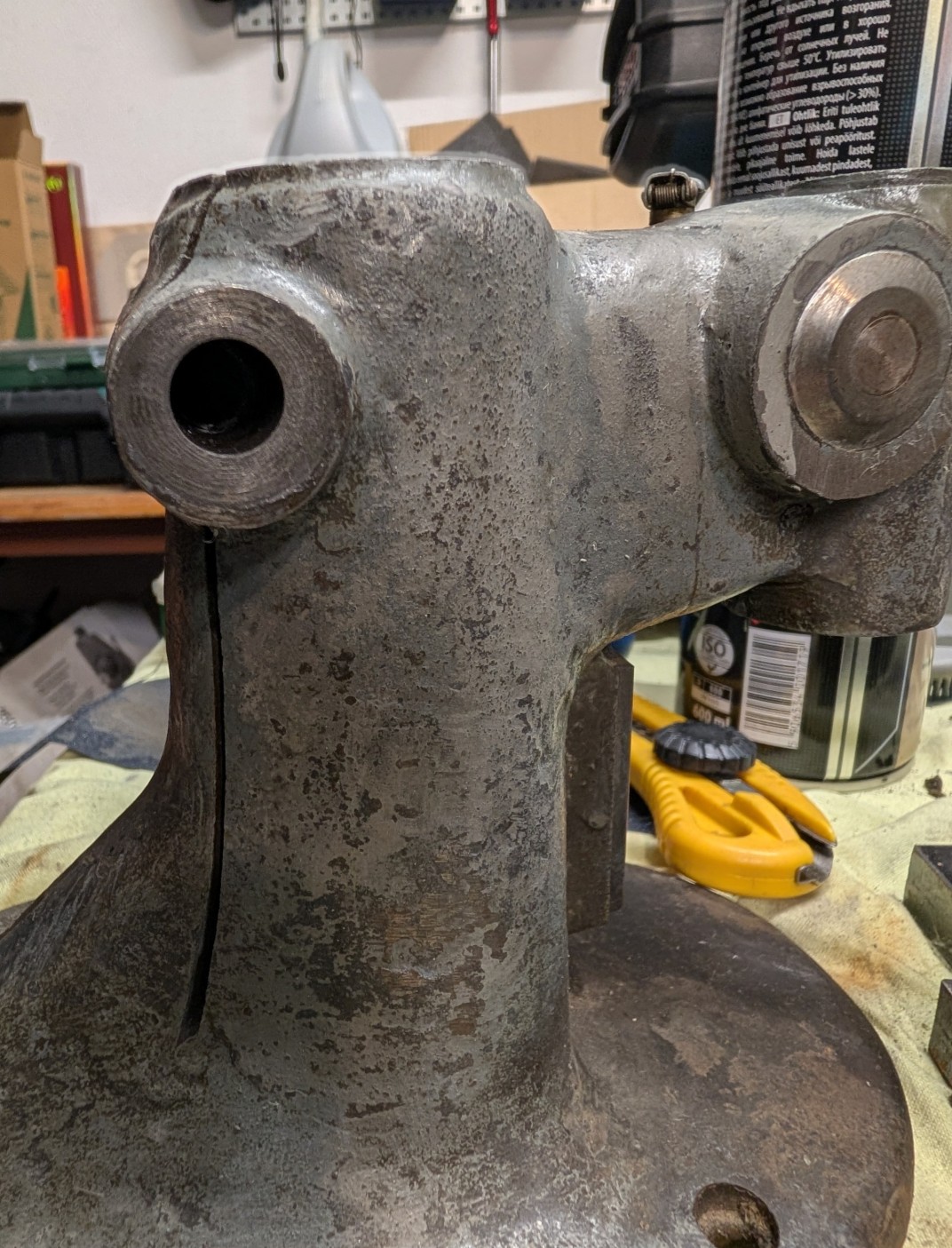

Z drugim problemem namęczyłem się niemiłosiernie bo pomimo mniejszych rozmiarów od WS-01 ciężej było zdemontować mechanizm podnoszenia blatu w celu wyczyszczenia i nasmarowania na nowo. Musiałem specjalnie kupować zestaw ściągacza bezwładnościowego by wyciągnąć go z obudowy.

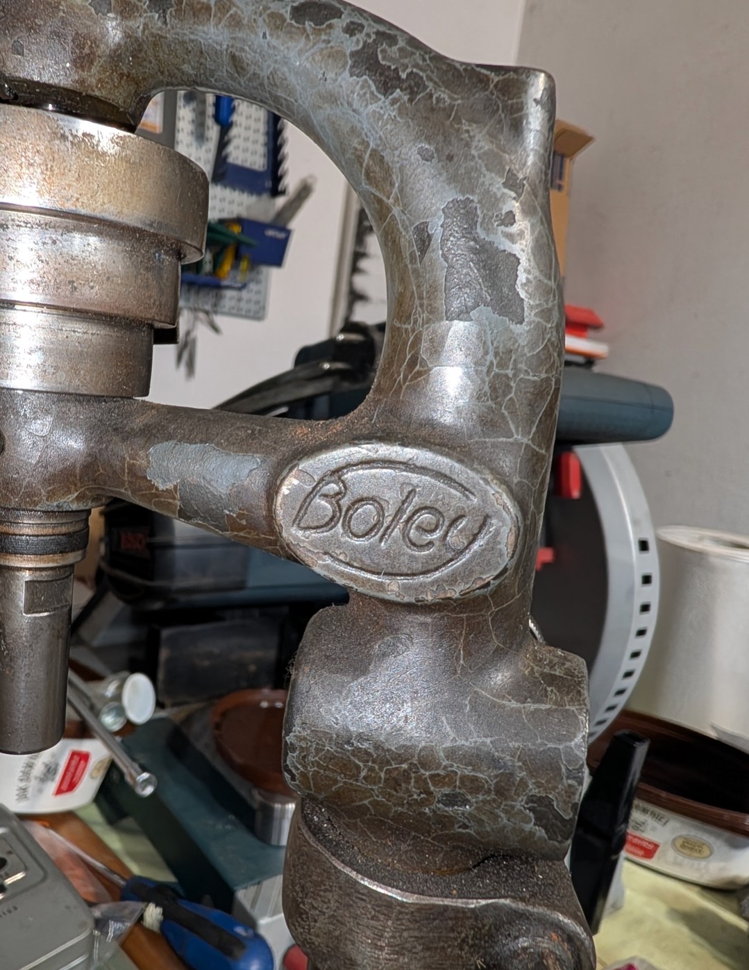

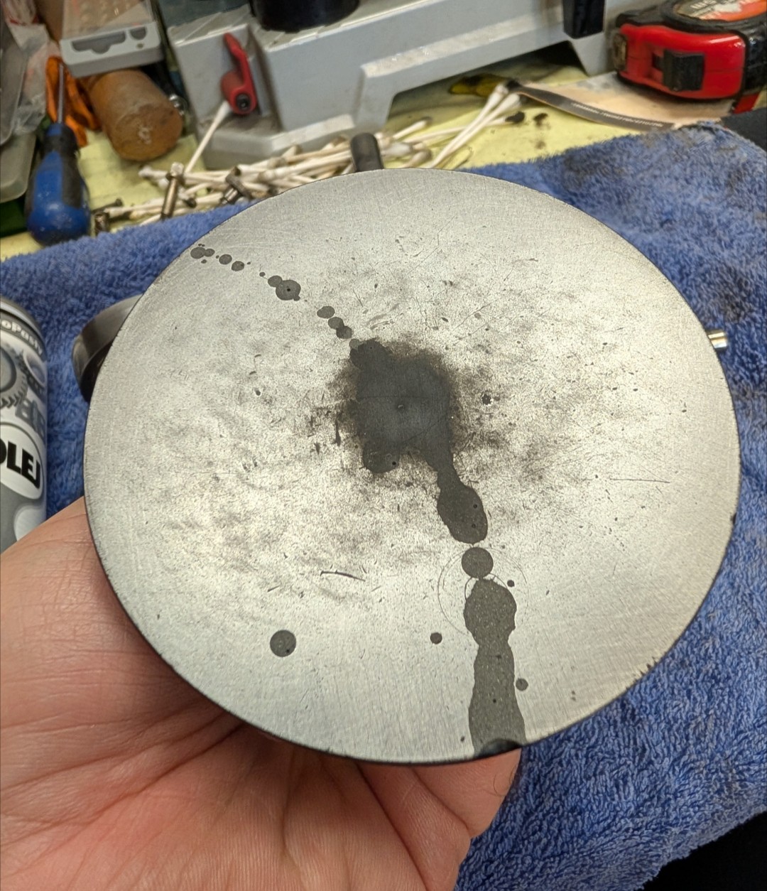

Trzeci problem sobie zrobiłem sam , bo gdybym nie wpadł na pomysł wytarcia jej benzyną ekstrakcyjną to powstała prawie stuletnia patyna doskonale kryła ubytki powłoki lakierniczej a po wytarciu jej jedyna słuszna decyzja czyszczenie do gołego metalu i naniesienie nowej powłoki o strukturze mlotkowej by pokryć niedoskonałości odlewnicze żeliwa.
Obudowy silnika już nie dotykam :mrgreen:
Na ile to cudo wycenić po kompletnym odrestaurowaniu ?

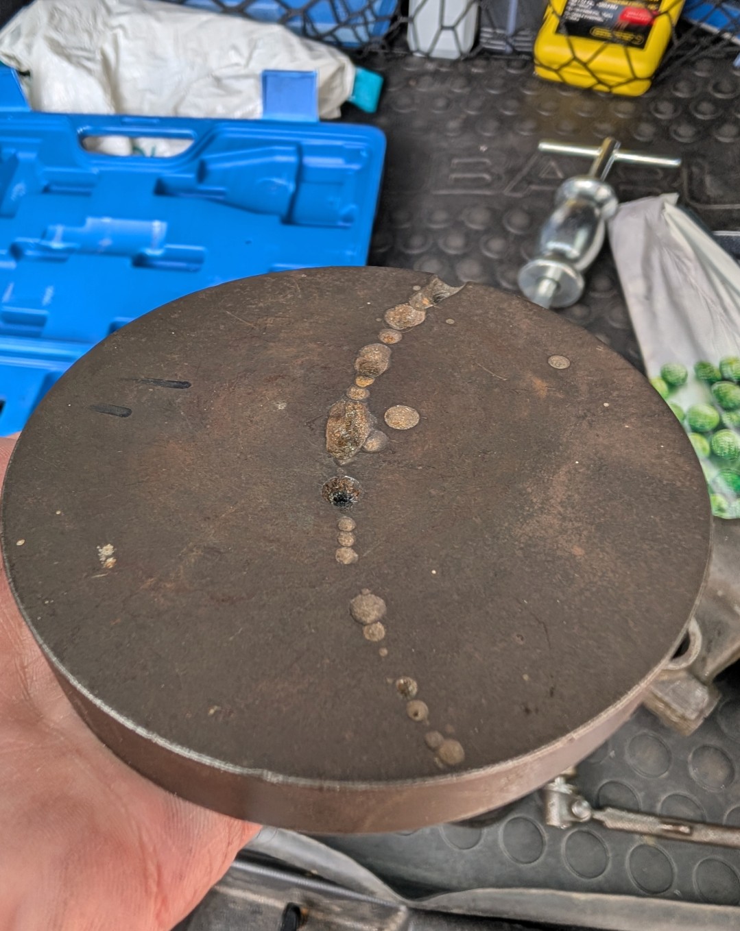

Dziury w stoliku uzupełnione , mieszek pod stolikiem uszyty nowy. Na eBay UK zamówiłem adapter Boley m8 - JT0 by można było zamontować uchwyt wiertarski do precyzyjnych wierteł 0.1 - 4 mm
Precyzyjny mechanizm do usuwania luzu wrzeciona
Wygląd powłoki po oczyszczeniu benzyną ekstrakcyjną
Logo producenta w formie graweru głębokiego w korpusie wiertarki
Widok zamontowanego stałego wrzeciona w korpusie wiertaki
System precyzyjnego ograniczania podnoszenia stolika roboczego
Widok mechanizmu podnoszenia stolika roboczego
Widok patyny przed czyszczeniem
Uszkodzony przez poprzednich użytkowników stolik roboczy
Fabryczny dedykowany ślinik do tej wiertarki
Wiertarka przed renowacja po zakupie

Usunięta powłoka do gołego metalu
Podobny zaawansowany system smarowania jak w wrzecionie
Zaawansowany technologicznie system smarowania wrzeciona
Rozebranie wrzeciona
Demontaż mechanizmu podnoszenia i stolika
Usunięcie ubytków metalem płynnym
Stary przepalony włącznik pomimo mocy 37 W silnika
Montaż nowego włącznika
Za pomocą frezu wygładzenie obłej powierzchni i powiększenie otworu pod nowy włącznik
Dolny dekiel silnika z wyjściem na dźwignie włącznika
